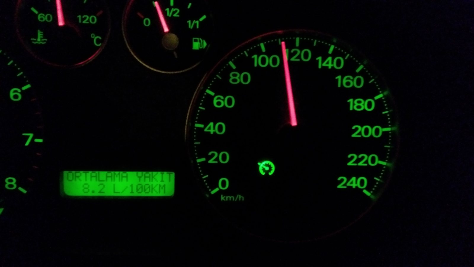

    30 dolara aldığım hız sabitleyici düğmelerini monte ettim. Mükemmel çalışıyor. Hafta sonu 700 km yol yaptım. Bu kadar az maliyetli olan bir özelliğin bu araçlarda standart olmamasına şaşıyorum. Bilgi
