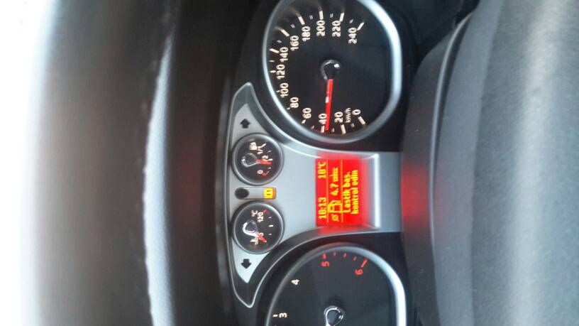

  7. uyari çikti gecen lastige vida girmis ben bakarim genelde ama farkedemedim fazla inmemisti sabah telasindan kurtardi beni 22 ye filan dusmustu uyariyi verdi.

  10. denedim biraz sol onu indirdim bi uyari alamadim fiyasko cikti galiba --1 dakika sonra eklendi-- hatta lastikleri degistirdim lastik yokken basinc ayarla dedim ok dedi ayarlandi sonra lastik takildi 20 km yaptim bi uyari yok
