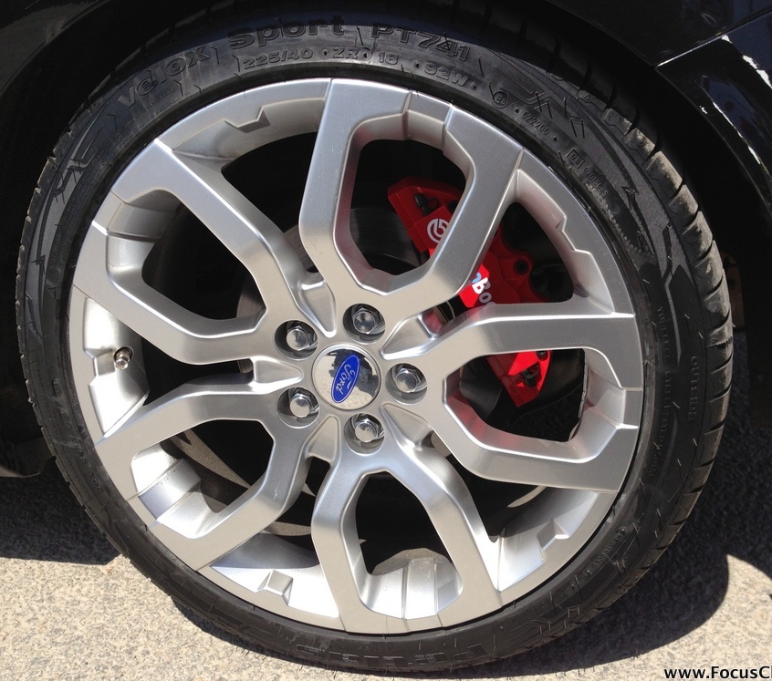

Bu arada jantlar Opel janti 5x108 olarak uretilmis bir replika yada araya flanş taktirmis ama oda zararli tabi

Bu jantın marka ve modeli nedir bilen varmı? Yardımcı olursanırz sevinirim
range rover jantı diye geçiyor

Bu jantları İzmir'de bir lastik&jant mağazasının 5x108 bijon diyerek yönlendirmesi ile alıp takmıştım ancak arabada 2 gündür balans problemi vardı. Bugün başka bir firmada bijon ölçümü yaptırdım ve jantlar 5x110 ET35 Alfa Romeo replika jantı çıktı. Aldığım yere götürdüm ve tipik esnaf ağzıyla: "bi şey olmaz, biz bu şekilde hep takıyoruz" vs vs gibi bir karşılık aldım. Sonucunda araca bilezik takıp balans problemini çözdüler. Ancak bu tarz bi uygulamaya karşı olduğum için istediğim jantları söyledim. 1 hafta içerisinde istediğim jantları temin edip, ücretsiz değişim yapacaklar.
Cok ozur dilerim ama o adam esnaf falan degil. Agir konusmuyorum hadi neyse.
Ama oyle sacmalik mi olur ya. O taktiklari ek parcaya da cok guvenmeyin. Temkinli olun.
