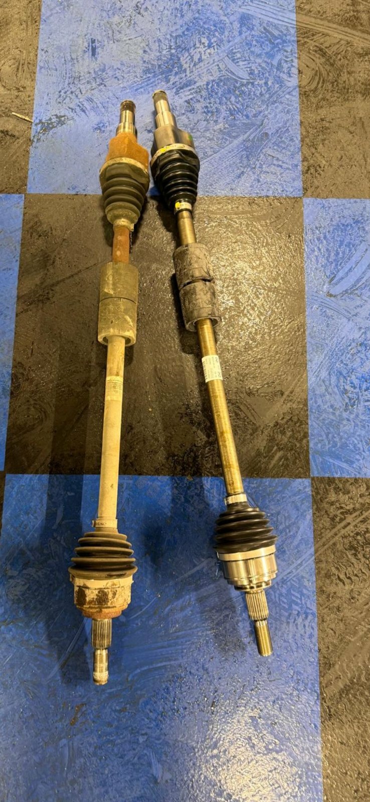

9 dakika önce, Kerem Bozdoğan yazdı:
Fotoğraf mı yanıltıyor yoksa parça revizyon mu görmüş? Yeni olan daha ince gibi geldi bana.
Foto yanıltıyor.

    Bir güncelleme yapayım, Otosan aks için %75 katkı vermeyi kabul etti, işçilik ve parça için toplamda 12K gibi ödeme yaparak değişimi kabul ettim.  Parçayı bekliyoruz...

    1 haftadır servise gelmeyen aks bu sabah sürpriz telefonla ulaştı. Hemen servisteki yerimi aldım ve şu an aks değişiyor. Eski ve yeni aks görselde...
2 saat önce, Gürkan Çakıroğlu yazdı:
Hiç yağ sızıntısı vs de yok eski aksta, hani yağsız kaldı vs ondan bozuldu diyebilelim. Hoş tutmak lazım o zaman bu aksları😃 yumuşak kalkış, gerekirse rampalarda arabadakileri indirmek vs.😂
5 saat önce, Erdem Ay yazdı:
o zaman ben birikim yapmaya başlayayım
