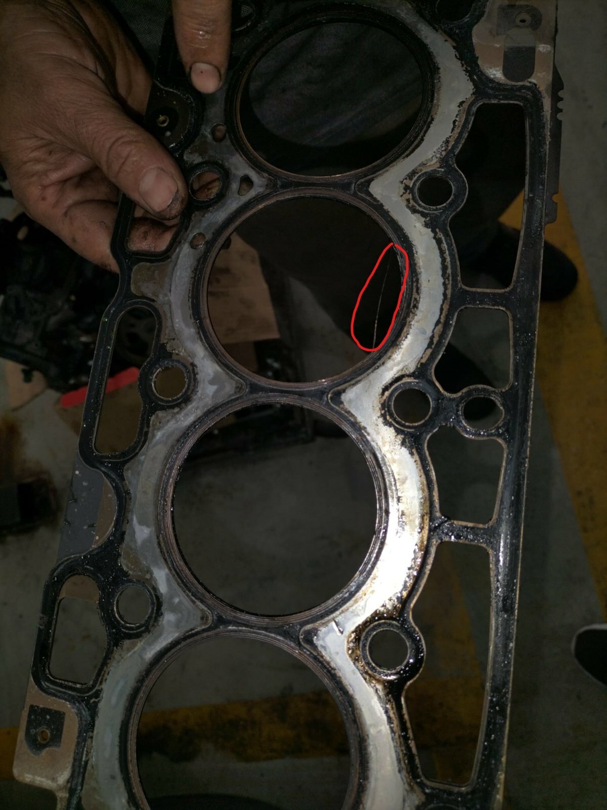

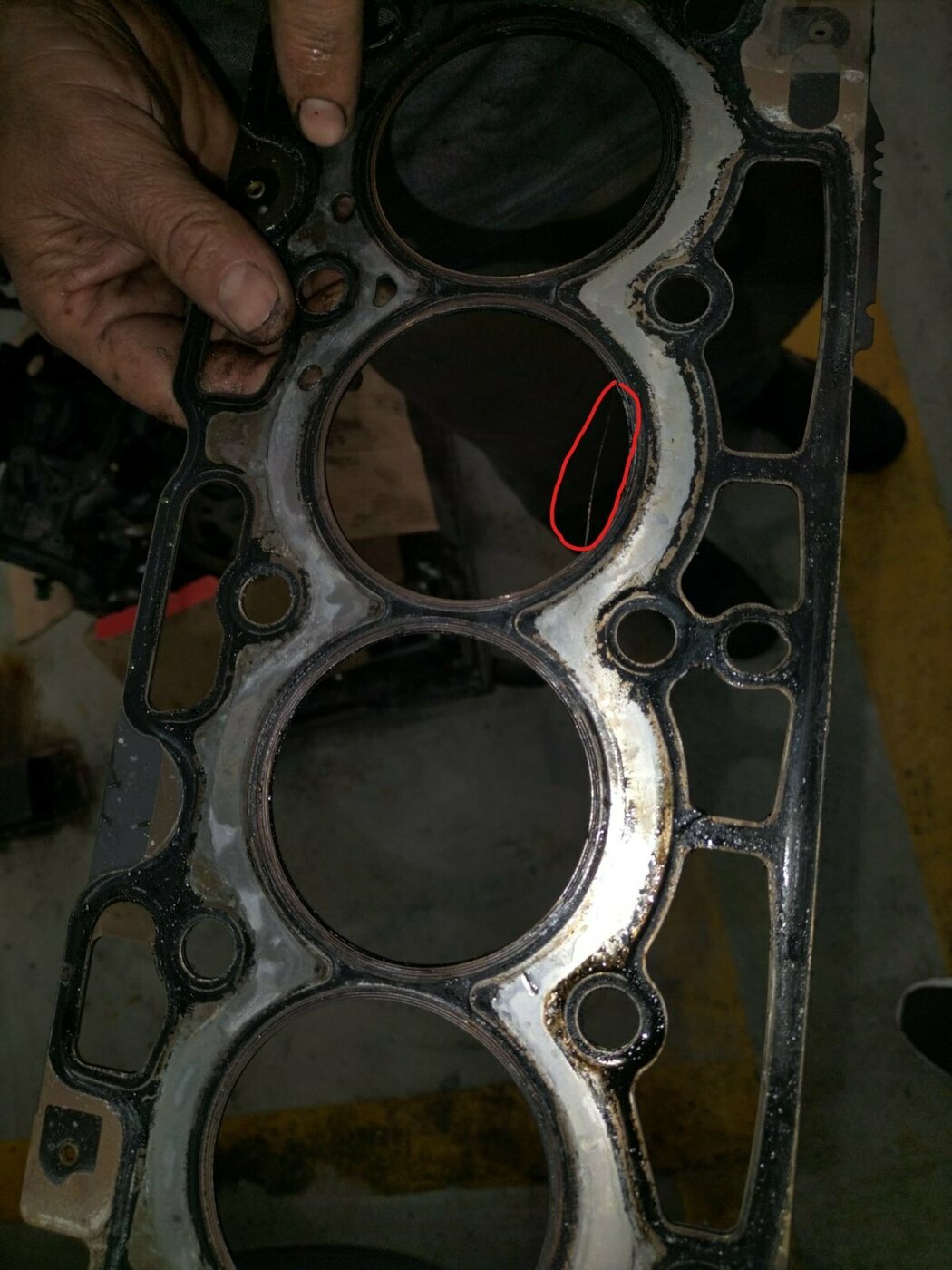

Benim başıma niye geldi ?
Bakımlarımı erken yaptırırım, orijinal parçalar kullanırım, Ford için uygun opet antifiriz kullanırım, aşırı sıcak ve nemli havalarda devir çevirerek motoru zorlamam. Bulabildiğim tek sebep; conta hasarından 1 yıl önce, termostat oringinden yani kelepçesinden eser miktarda antifiriz kaçağı oluyordu. Ben bunu fark ettim ama belki geç fark etmemden ötürü motor yeterince soğuyamadıysa contaya hasar vermiş olabilir. Bunun dışında 150 bin km'ye yaklaşan aracın da belli oranda yıpranmışlık payı buna ekstra sebebiyet vermiş olabilir.
İzlediğim ve gördüğüm örneklere nazaran benim contanın durumu oldukça sağlıklı. Sağı solu yüksek sıcaklıktan yamulmamış. Sadece görselde çizdiğim silindir iç kısmına gelen bölümdeki sac yerinden atmış. Sorunu yaşayan arkadaşlar mutlaka orijinal conta kullanmalı. Yan sanayi ürünlerin ısı dayanımı düşük olabiliyor.
