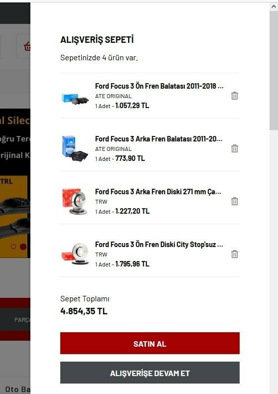

Yanıtlama zamanı: Haziran 1, 20233 yıl comment_510382 araba 115 bine geldi diskler resmen oyuk vaziyette balatalar kale azçık performanslı kullanayım diyorum hemen şişiyorlar, şöyle bi balata disk takımı oluşturdum malum orjinal almaya kalkarsam 10 bin tl yi buluyor önerileri alabilirim. Raporla

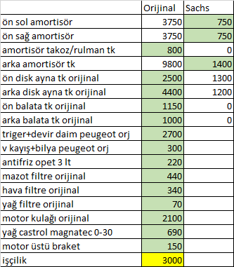

Yanıtlama zamanı: Haziran 1, 20233 yıl comment_510386 Nisan ayı içinde 2016 model, 1.5 powershift SW için aşağıdaki harcamayı yaptım. Kıyaslarken fikir verir belki. (Triger setini 200 liraya da almak mümkündü sanırım ama bunu anladığımda aldığım yer ile alışverişi tamamlamıştım) Bu görsellere göre bakınca ben en azından ön diskte farkını verip orijinali, balatalarda da farkını verip orijinali tercih ederdim. (aşağıdaki listede yeşil olanları, yani amortisörler hariç tümünü orijinal tercih ettim) Haziran 1, 20233 yıl Kerem Bozdoğan tarafından düzenlendi Raporla

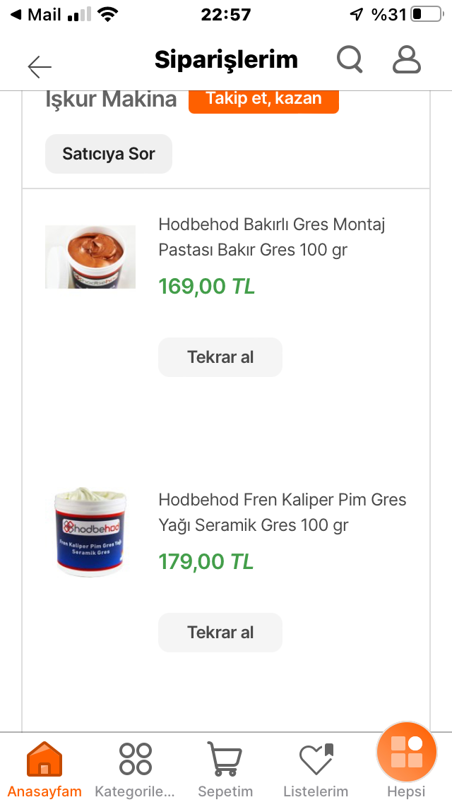

Yanıtlama zamanı: Haziran 8, 20233 yıl comment_510558 Bunlarıda aldım disk balata değişimlerinde bunların mutlaka kullanılması gerekiyormuş Raporla
Yanıtlama zamanı: Haziran 8, 20233 yıl comment_510559 2 saat önce, Adem Kazıl yazdı: Bunlarıda aldım disk balata değişimlerinde bunların mutlaka kullanılması gerekiyormuş kullanilmasi iyi olur tabii ki ancak sanayide kullanana denk gelmedim 🙂 Raporla
Yanıtlama zamanı: Haziran 8, 20233 yıl comment_510561 Serviste de yoktur bence. Benim servis haricinde bakımı yapılmayan arabamın karter muhafazasının 2 tane akıllı vida ile tutturulmuş olduğu ortaya çıktı sanayide. En son Otokoç tarafından tamirat yapılmıştı. Bakım da Başer de yapılmıştı. Raporla
