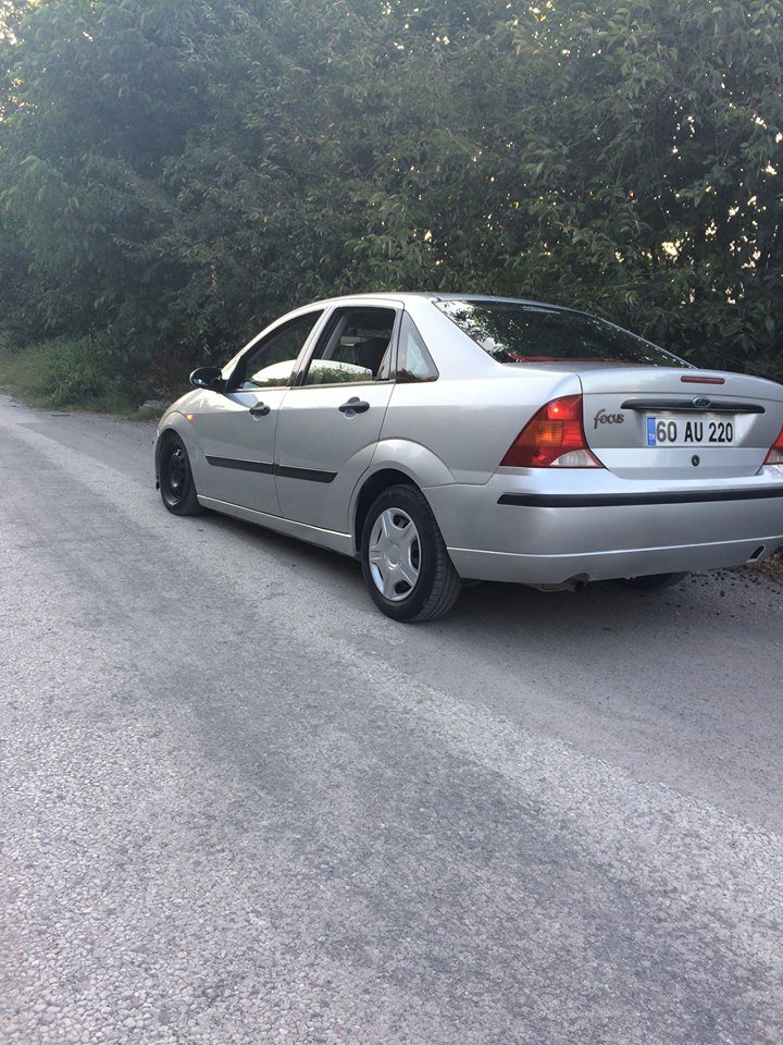

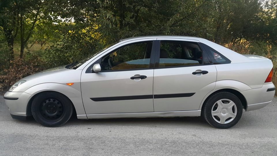

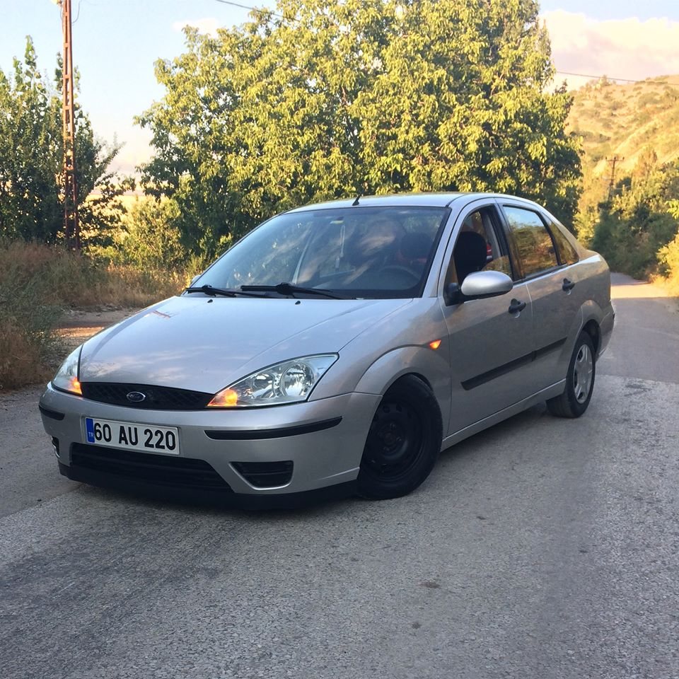

sonunda istediğimi yaptım aracıma önlere coil yaptırdım fotoğraflarınıda sizlere paylaşmak istedim ama şöyle bir sorunum var arabanın bütün ağırlığı öne bindiği için akslar titreme yapıyor gaza bastığımda pedal titriyor yavaş gidince titreme yapmıyor yavaş kullansam zararı olurmu? 20374430_1246706405451171_7120086173480216784_n.jpg.31abbcad849a5db2076611e156b1d3e0.jpg
Gereksiz ve yanlış br iş yapmışsınız. Yay değişimin her iki aksta da yapılması gerekir. Şu anda yol tutuşu hesapsız, kontrolsüz ve güvensiz hale gelmiş durumdadır. İlk zorlanmadan arkası hemen açacaktır. Salt bu nedenle bile yavaş kullanmanız önemli ve gereklidir. Ayrıca görünümü de bence hoş olmamış. Coiloverdan kasıt ne onu da sorsam? Yani hazır bir kit mi alındı yoksa çok usta (!) biri kesip biçip mi yaptı?

Açıkçası bende pek beğenmedim.. Tabiki zevkler ve renkler tartişilmaz, ama arabanın o dengesiyle oynamak pek akıl kaarı gelmiyor bana.. o kadar mühendis hesaplayıp yapıyor bu arabayi. umarım çözüm bulursun sorununa
Mk1 ve mca mk1 focus'lar c segmentinde eşine nadir rastlanır bir sürüş ve altyapı kalitesi sunuyorlar. Herkesin kendi aracı, fikri ve beğenisi fakat bir otomobil sever olarak nacizane, lütfen böyle nadide makinelerin yürür kalitesini bu kadar bozmayın.. İlla modifiye yapılacaksa orijinal bir 3,5'luk kaliteli yay alıp taktırın. Bu tarz makineler artık azınlıkta kaldı. Güzelim Honda'lar heba oldu gitti bu yolda bari focus'lar kalitesini korusun istiyorum.
Öncelikle resimlerden sonra yapılan tüm yorumlara virgülüne kadar katıldığımı belirtmek isterim.Kendi fikrime gelirsek-Tam bir facia diyorum!Amatörce yapılmış bir uygulama,araca işkence edilmiş desem yalan olmaz.Aracı alçaltma işlerine karşı değilim,zira özellikle 17-18 inch jant takıldığında olmazssa olmaz gibi birşeydir aracı 2-3 cm düşürmek.Focusun lastikle çamurluk arası çok açık değildir,ama bazı araçlarda orası okadar açıktırki,o aralığı kapatmamak elde değil.Bilmeyenler için bu alçaltma işiyle alakalı biraz bilgi vereyim-Aiçaltma işlemi profesionelce 3 şekilde olur:1)Araca özel üretilmiş spor yay kullanarak(EİBACH,VOGTLAND)gibi kaliteli marka kullanarak.Bu markalar işini gayet profesionelce yaparlar.Bazı arkadaşlar-YAY YAYDIR,ENİ BOYU AYNI DEYİP TAK GİTSİN DERLER herhangi bir ucuz markayı,fakat işin rengi öyle değil.Yukarda bahsettiğim markalar aracın ağırlığına,amortisör özellilerine,v.s en uygun yayı üretirler,yani yay uygulamasından sonra aracın comforunu,sürüş kalitesini bozmayacak,bozzsada minimum seviyede tutulur.Bu markalar mesela X bir araca 3.5cm düşürecek şekilde yay ürettiyse,emin olun o aracı daha fazla düşürmeye çalıştığınızda araca artık zarar veriyorsunuz demektir.not:Fordun aksesuar bölümündede Eibach yay var satışta,fiyatları piyasa fiyatlarına göre biraz pahalı,fakat en azından orjinal olduklarından emin olarak alabilirsiniz,zira piyasada çok sahtesi var!
