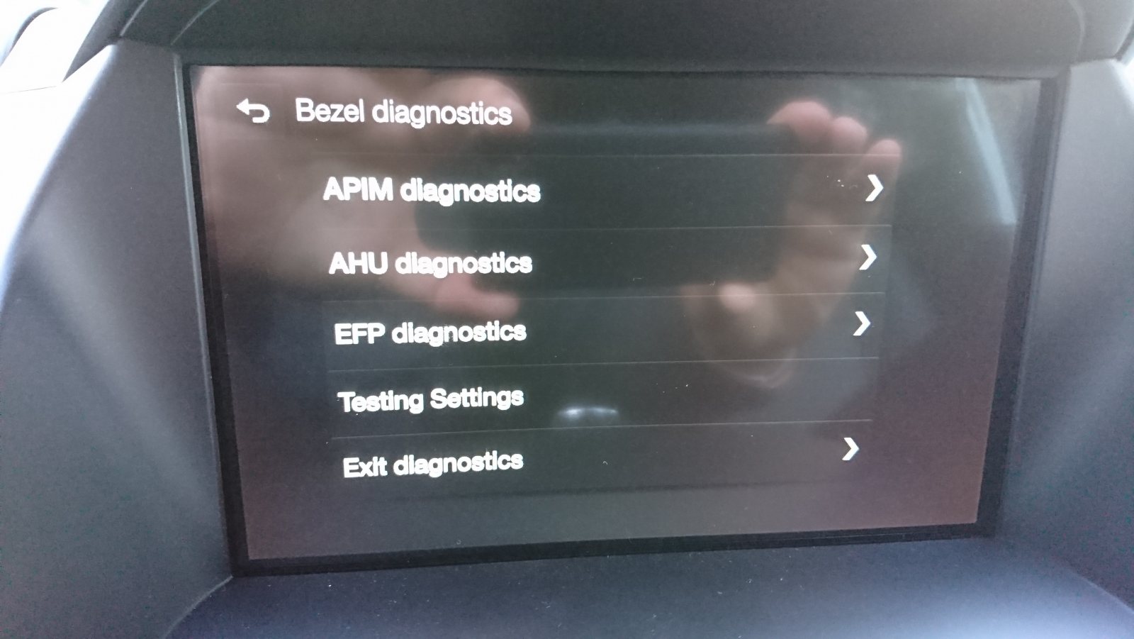

eject ve >seek buttonlarına birlikte 5-10 sn basınca test modu çıkıyor.

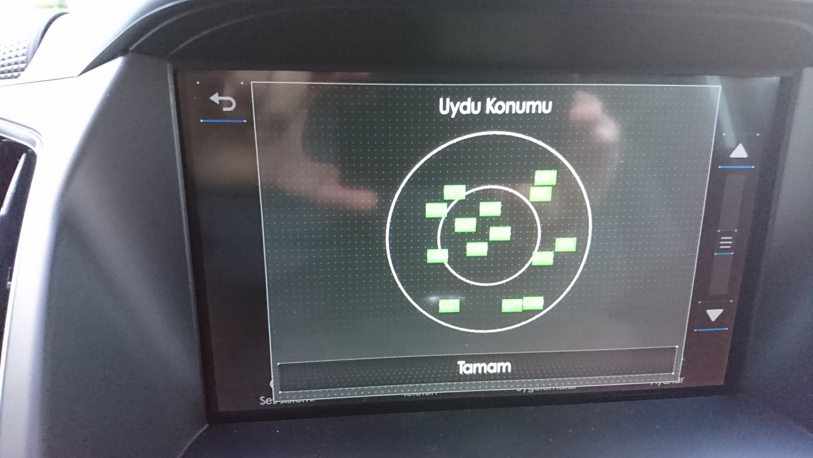

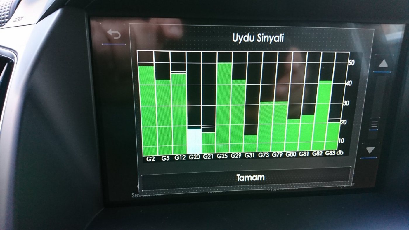

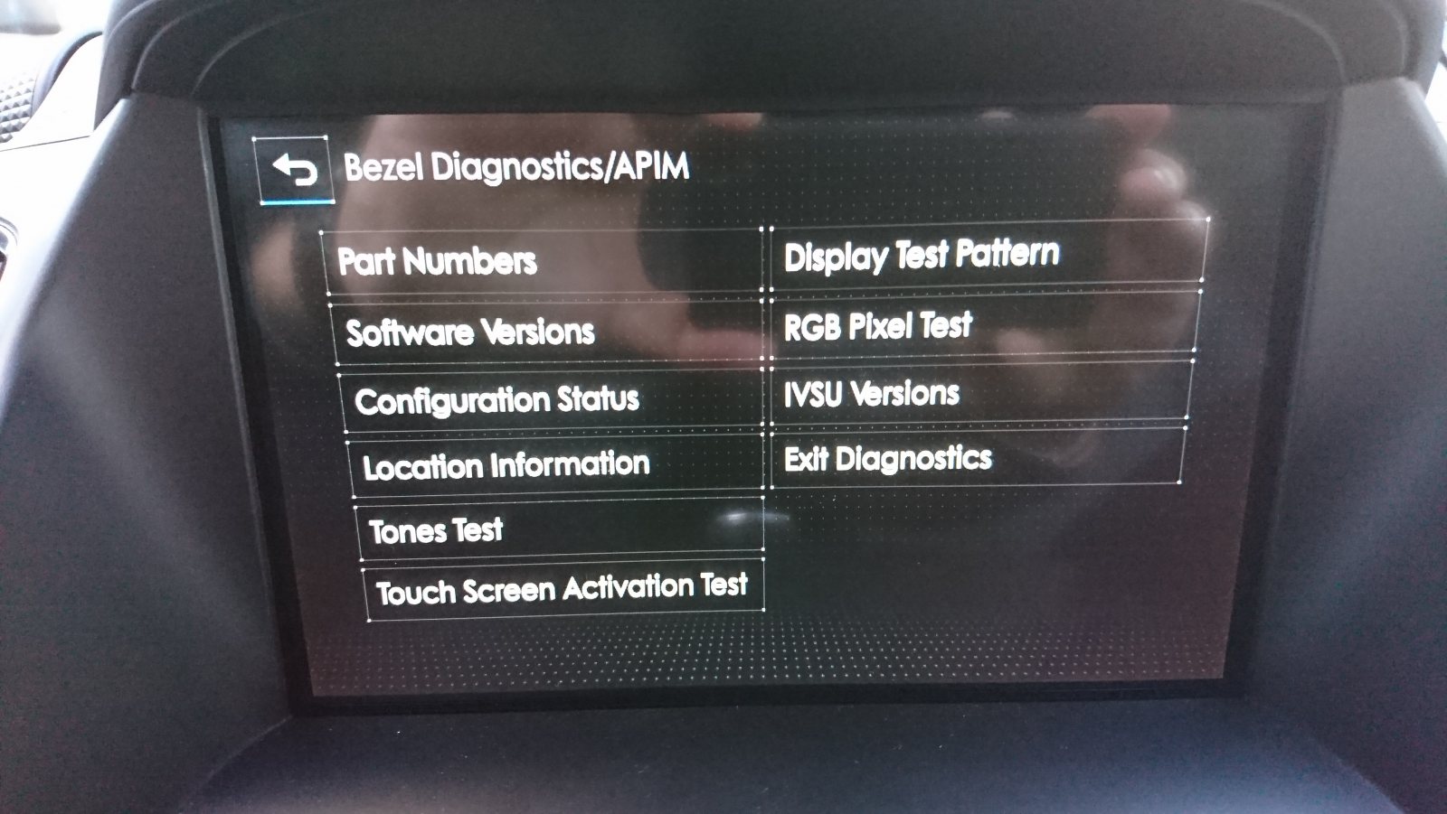

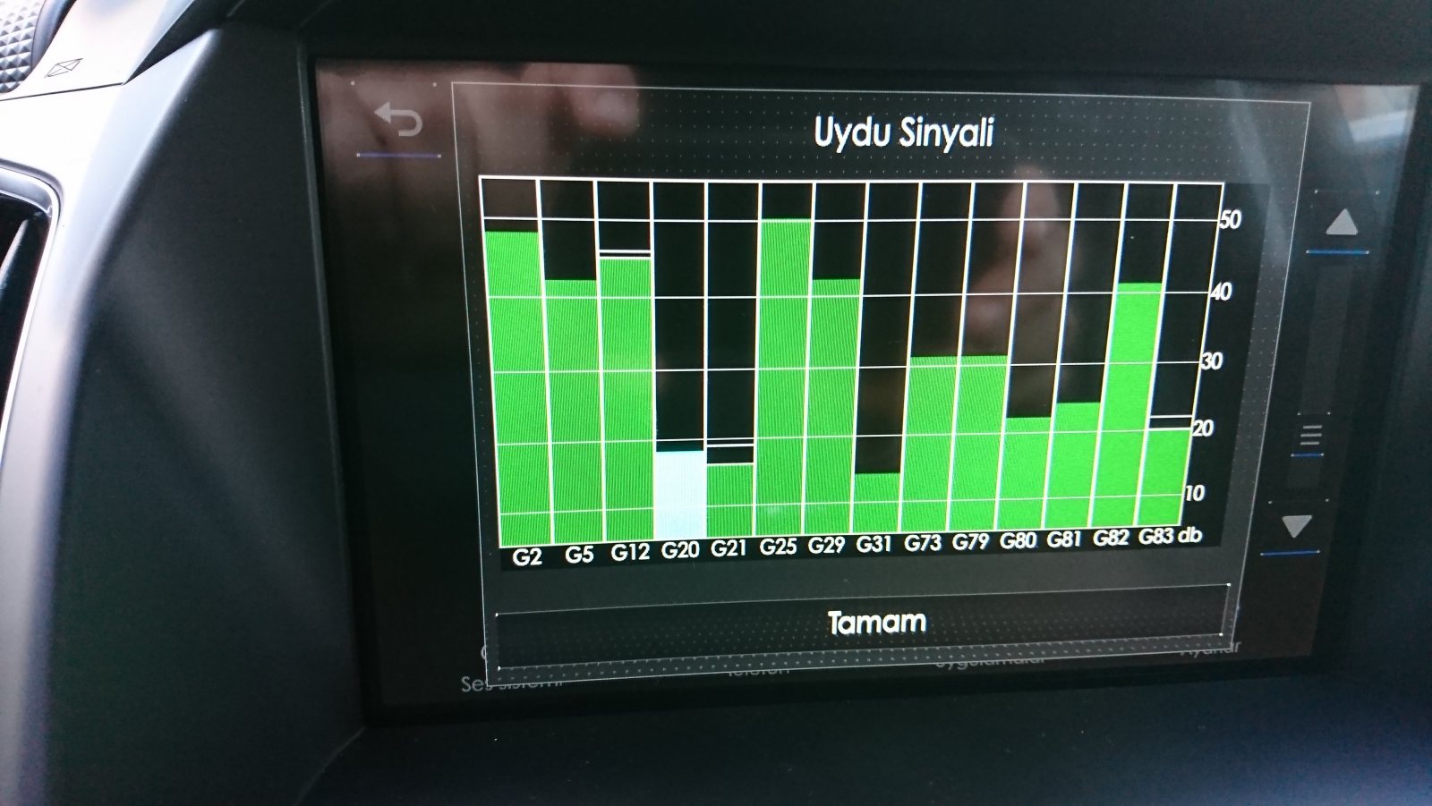

Test menüsünden bir kaç fotoğrafı aşağıya ekliyorum. Aracımda navigasyon olmamasına rağmen alt yapısı hazır görünüyor.
@Günal Yılmaz Aracınızda gpsm adı verilen bir modül var. Bu modül gps bilgilerini sync modülüne aktarmakla görevli. Bu bilgiler, kaza esnasında araç koordinatlarını belirlemek ve ekrandaki pusulayı çalıştırmak için kullanılıyor. Navigasyon için ise başka anten kullanılıyor (sync 3 için).
İkinci antene ihtiyaç duyulması enteresanmış doğrusu. Sonuçta navigasyon da aynı konum bilgilerini kullanıyor. Vardır bir bildikleri diyeceğiz o zaman. :)
[mention=16803]Günal Yılmaz[/mention] Aracınızda gpsm adı verilen bir modül var. Bu modül gps bilgilerini sync modülüne aktarmakla görevli. Bu bilgiler, kaza esnasında araç koordinatlarını belirlemek ve ekrandaki pusulayı çalıştırmak için kullanılıyor. Navigasyon için ise başka anten kullanılıyor (sync 3 için).

Burada ilginç olan; sync 1'de iki ayrı anten vardı. Sync 2'de tek antene indi (navi'de gpsm'den almaya başladı). Sync 3 için antenleri yine ayırdılar.
