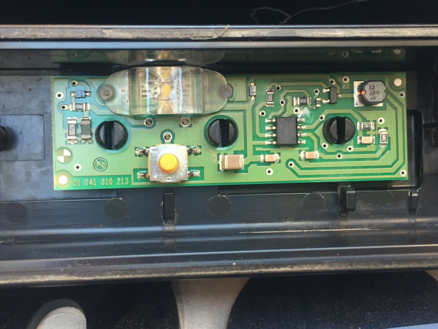

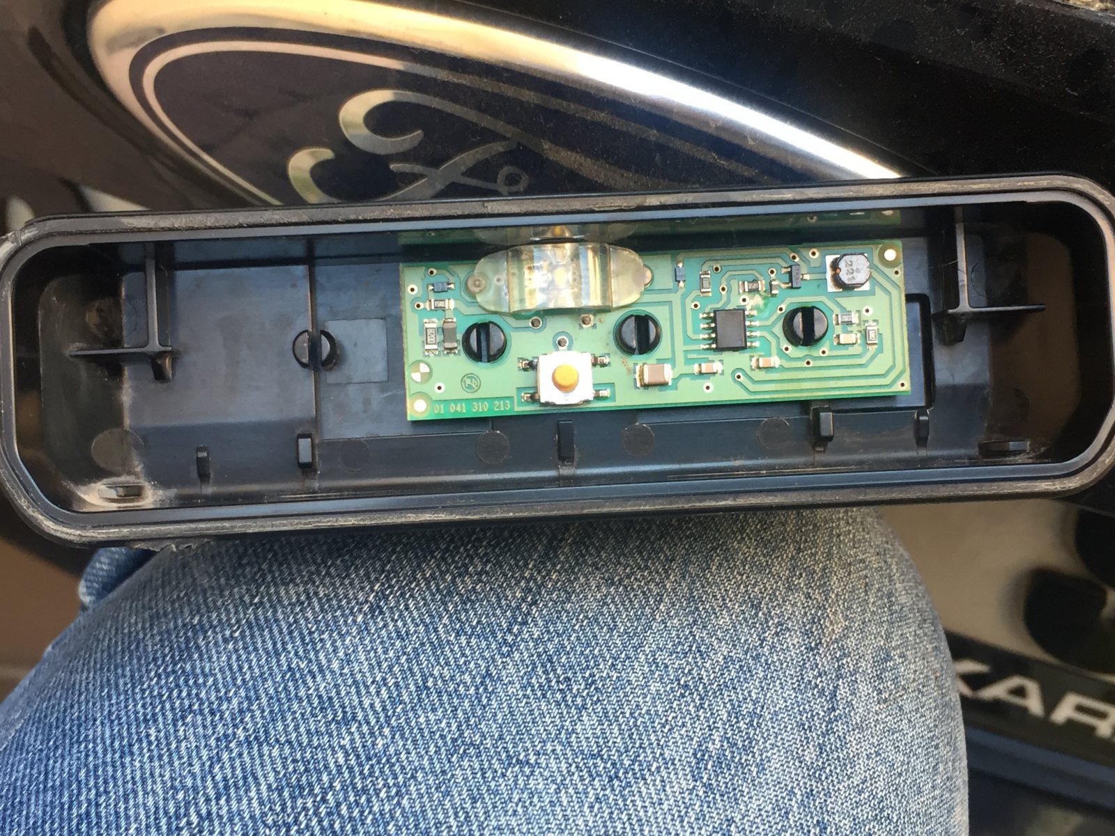

selam yeni gördüm bagaj butonu muhtemelen basılı kalmış butonun içinden resimleri atıyorum butonu söküp içini düzelttiğiniz zaman düzelmesi lazım bende murat abiye katılıyorum ...
resmin alt tarafında sarı küçük bir nokta var muhtemelen o basılı kalıyor basılı kalmasını sağlayan siyah bir plastik parça var o tırnağından  çıkıp üzerinede baskı yapıyor olabilir o sarı noktanın ...
Serkan abi yarın kontrol edecem inşallah.
