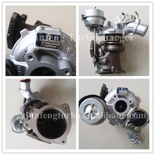

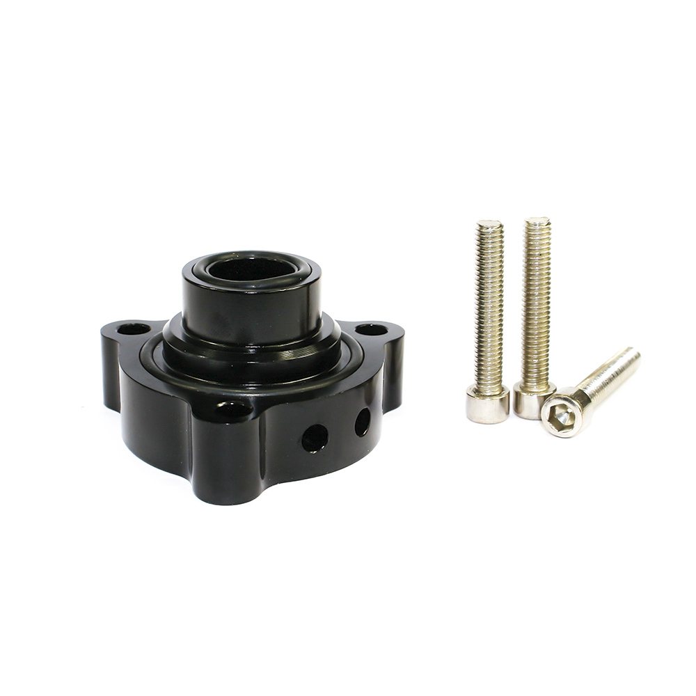

Gökhan Ulaş Yanıtlama zamanı: Aralık 29, 2016 Raporla Share Yanıtlama zamanı: Aralık 29, 2016 Bende konuya biraz ortadan dalıyorum fakat bov için adaptör sipariş ettim bende. Malum benim 2011 1.6 EB da Borg-Warner KP39 kullanmışlar daha sonraki serilerdeki sistem değişik olabiliyor. Biraz araştırdım. Turbonun üsten görünümündeki 3'lü inox civatalı kısma gelecek adaptörü montaj aşamasına geçtiğimde bir türlü uyduramadım. Civata delikleri karşılık gelmiyordu. Civarımdaki sanayide turbonun çıkma halinide buldum yine uyduramadım. Canım sıkıldı geri toplayıp kaldırdım. TurboSmart a da baktım fakat çok pahalı. 100 psi a kadar dayanan Boomba markalı üründe var ama fiyatları buraya sipariş edince fahiş rakamlara çıkıyor. Ne yapsam da bov sesini artırsam bilemedim. ( çok severim o sesi ) Yorum bağlantısı Diğer sitelerde paylaş More sharing options...
Servet Ö. Yanıtlama zamanı: Aralık 29, 2016 Yazar Raporla Share Yanıtlama zamanı: Aralık 29, 2016 Şimdi, Gökhan Ulaş yazdı: Bende konuya biraz ortadan dalıyorum fakat bov için adaptör sipariş ettim bende. Malum benim 2011 1.6 EB da Borg-Warner KP39 kullanmışlar daha sonraki serilerdeki sistem değişik olabiliyor. Biraz araştırdım. Turbonun üsten görünümündeki 3'lü inox civatalı kısma gelecek adaptörü montaj aşamasına geçtiğimde bir türlü uyduramadım. Civata delikleri karşılık gelmiyordu. Civarımdaki sanayide turbonun çıkma halinide buldum yine uyduramadım. Canım sıkıldı geri toplayıp kaldırdım. TurboSmart a da baktım fakat çok pahalı. 100 psi a kadar dayanan Boomba markalı üründe var ama fiyatları buraya sipariş edince fahiş rakamlara çıkıyor. Ne yapsam da bov sesini artırsam bilemedim. ( çok severim o sesi ) Aldigin urun kp39 icin ama fiesta st lerin elektrikli bowunun oraya girebiliyor. Bizdeki mekanik bovun delikleri farkli. O urun elinde kalmis bu bir. Iade edebiliyosan et derim. Gelelim ses meselesine. http://www.turbosmartdirect.com/Product-Categories/Kompact-Series-BOV-BPV-Spares-Accessories/BOV-Kompact-Block-off-BW-KKK.html Bundan bir tane alip mevcut bovu iptal edip yine aftermarket istedigin bovu kullanabilirsin ama turboyla intercooler arasinda bir yerlere montaj edebiliyor olman lazim ki delme dikme olur. Istersen 400-500 liralara o borunun uretilmisi var, tial bile kullanabilirsin fakat toplamina baktiginda coook ciddi paralara gelir. Onerebilecegim cozumse su: http://www.turbosmartdirect.com/Product-Categories/Ford-Kompact-BOVs/BOV-Kompact-Shortie-Dual-Port.html Bunu alir takarsin etliye sutluye dokunmadan. Sesli bire bir bizim turboya uyumlusu bu 1 Yorum bağlantısı Diğer sitelerde paylaş More sharing options...
Gökhan Ulaş Yanıtlama zamanı: Aralık 29, 2016 Raporla Share Yanıtlama zamanı: Aralık 29, 2016 Teşekkür ederim Servet abi ilginiz için. Bov aparatını sanırım iade etmem ileride belki başka bir turbo benzinli arabada denerim. Olmadı mini cooper/peugeot marka turbo benzinlilere uyumluluğu varmış. Bir şekilde değerlendirebilirim. Size de lazım olursa bir şekilde haber vermeniz yeterli. Turbo ile intercooler arası benim için şuan hard yazılım ve donanım upgrade inde mümkün olur. Şuan için dediğiniz gibi maliyeti oldukça yüksek. TurboSmartta 700 tlye geliyor. Bir "tısss" sesi için açıkcası yüksek ama turbonun ömrü ve minikte olsa performansı için hala içimde bir soru işareti. Son olarak bir şey sormak isterim size, bakım yaparken test etmiştim hava filtresini söküp marşa bastığımızda yine belirgin bir "tıslama" sesi mevcut bu ses yine bov dan mı geliyor yoksa aracın başka bir donanımından mı ? K&N Açık hava filtresi ve güzel bir hava giriş şnorkel hortumu modifiyesi ile belki bunu daha az maliyetli ve başka bir şekilde çözebilirmiyim ? Yorum bağlantısı Diğer sitelerde paylaş More sharing options...
Servet Ö. Yanıtlama zamanı: Aralık 29, 2016 Yazar Raporla Share Yanıtlama zamanı: Aralık 29, 2016 3 dakika önce, Gökhan Ulaş yazdı: Teşekkür ederim Servet abi ilginiz için. Bov aparatını sanırım iade etmem ileride belki başka bir turbo benzinli arabada denerim. Olmadı mini cooper/peugeot marka turbo benzinlilere uyumluluğu varmış. Bir şekilde değerlendirebilirim. Size de lazım olursa bir şekilde haber vermeniz yeterli. Turbo ile intercooler arası benim için şuan hard yazılım ve donanım upgrade inde mümkün olur. Şuan için dediğiniz gibi maliyeti oldukça yüksek. TurboSmartta 700 tlye geliyor. Bir "tısss" sesi için açıkcası yüksek ama turbonun ömrü ve minikte olsa performansı için hala içimde bir soru işareti. Son olarak bir şey sormak isterim size, bakım yaparken test etmiştim hava filtresini söküp marşa bastığımızda yine belirgin bir "tıslama" sesi mevcut bu ses yine bov dan mı geliyor yoksa aracın başka bir donanımından mı ? K&N Açık hava filtresi ve güzel bir hava giriş şnorkel hortumu modifiyesi ile belki bunu daha az maliyetli ve başka bir şekilde çözebilirmiyim ? Emme sesi o, sadece bovun isi degil. Acik hava filtresiyle ses alirsin evet. 1 Yorum bağlantısı Diğer sitelerde paylaş More sharing options...
