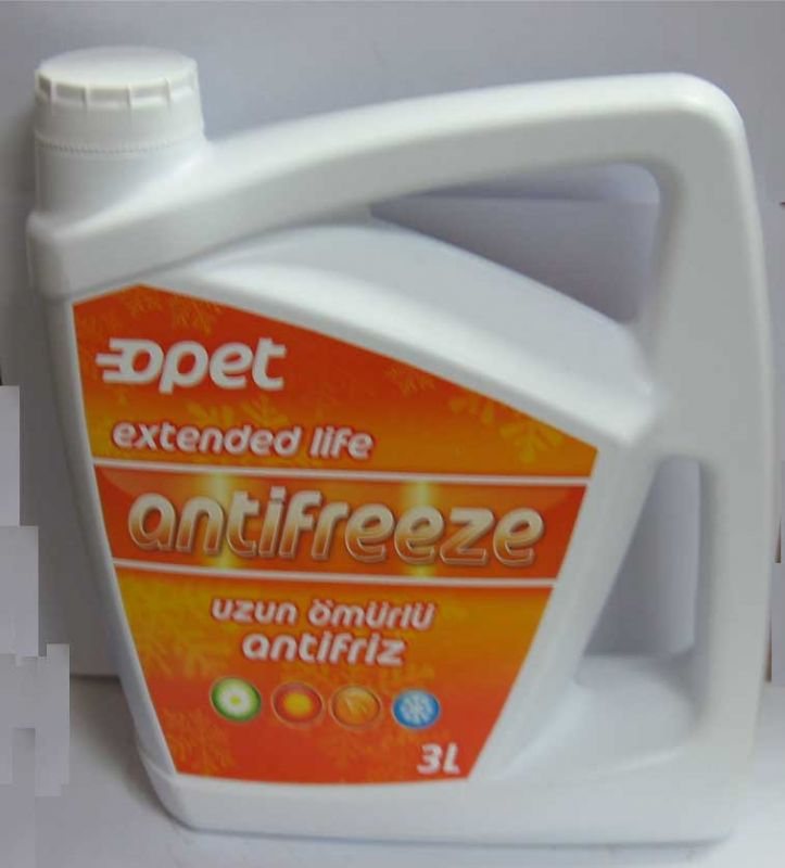

Ford WSS M97B44 D onaylı antifiriz kullanmanız gerekir bunuda linkteki antifiriz karşılamaktadır servislerde bu antifiriz kullanılmaktadır eksik ise 1LT alarak kendiniz tamamlayabilirsiniz  12.5 tl opet istasyonlarında.
http://www.turkoilmarket.net/yaglar.php?opet_antifriz=opet_antifriz_extended_life_3_l&fiyati=opet
opet_antifriz_extended_life_3_l_2124_fiy

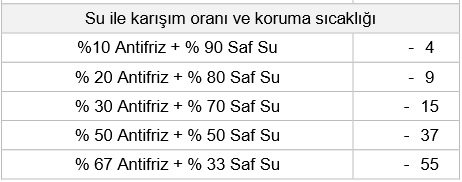

Ne kadar antifriz konusuna gelirsek; antifrizlerin donma noktasını düşürme yanında kaynama noktasını yükseltmesi de söz konusudur, Mehmet Hoca bahsetmiş zaten. Kaynama noktası seyri şöyle:

Bu bağlamda ideal çözüm %50-%50 karışımdır.
Sıcak bölgelerde oturanlar bunu su lehine, aşırı soğuk bölgelerde oturanlar ise antifriz yönünde hafifçe değiştirebilirler. Türkiye genelinde %50-%50'nin yeterli olacağını düşünüyorum.
