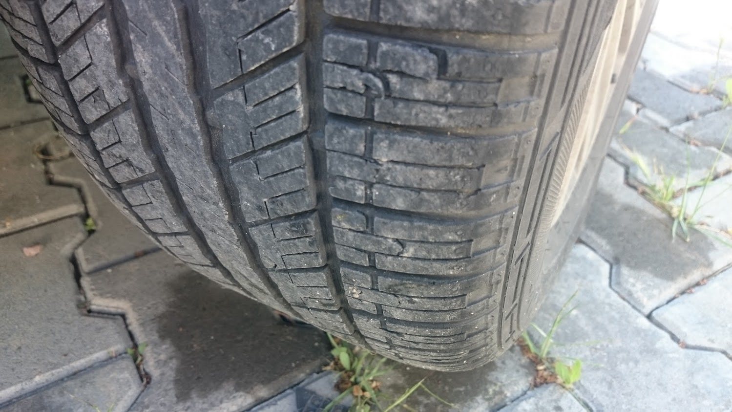

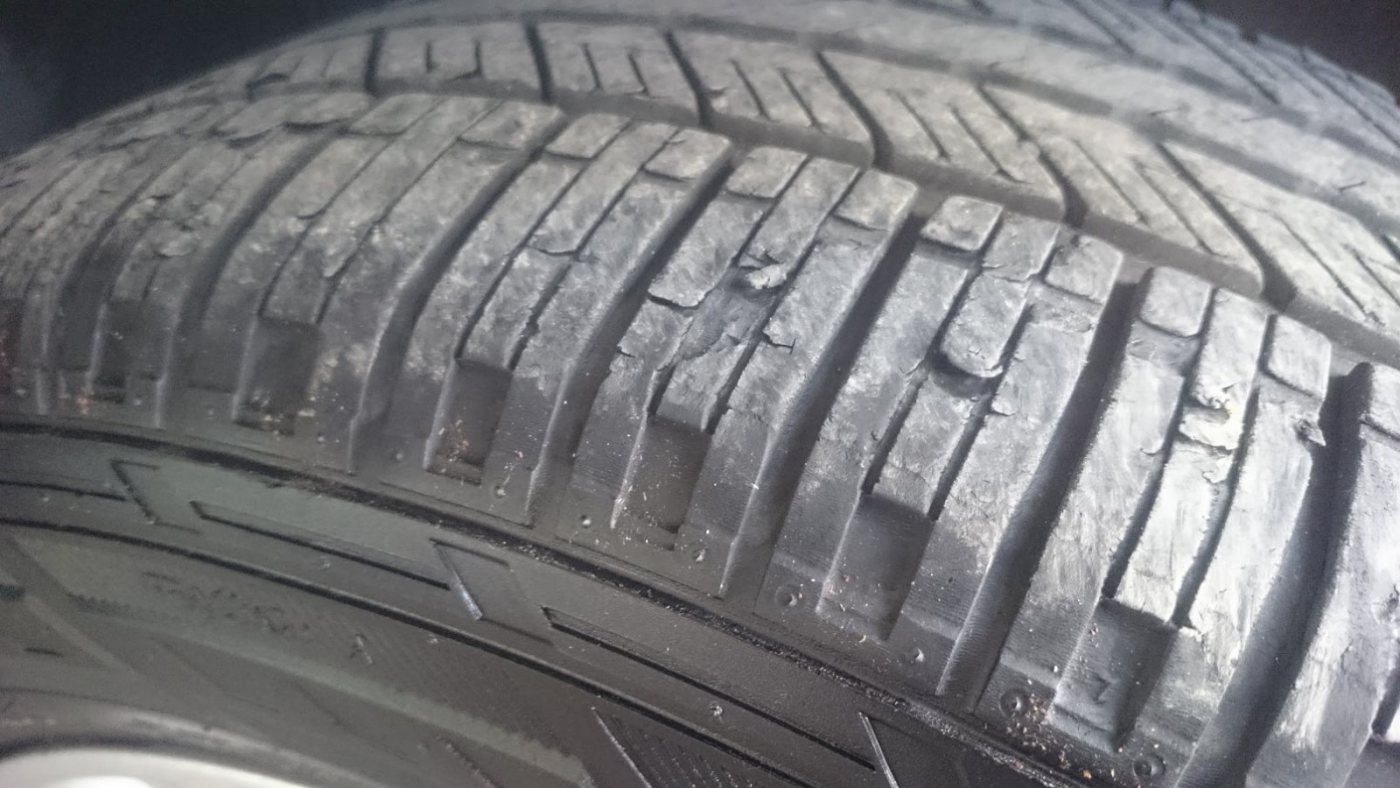

  16. Tekrar merhaba, Aldığım bilgiler doğrultusunda öncelikle Hankook TR distribörünü arayıp konu uygunsuzluğu anlatıp İzmir içi hangi bayiye gitmem gerektiğin sordum. Burada özellikle gittiğim yerde karar aşamasının hemen alınması konusunu özellikle vurguladım. Batı lastik ana merkeze yönlendirdiler. Servis lastikleri gördükten sonra Hankook ana merkeze dönerek durumu aktardı ve tamda istediğim gibi hemen değişim kararı alındı. Tabi yapılan sohbet de firma lastik üzerindeki hatayı üstlenmiyor, aynı lastiğin farklı araçlarda da kullanıldığı bu uygunsuzluğun sadece Ford Kuga araçlarda oluştuğu gibi bir yere getirdi konuyu. Ama Ford kesinlikle bize taviz vermiyor da dendi. Sonuçta 4 lastiğim kullanma bedeli ödenmesi karşılığı yine Hankook DyanproHP2 ( Bir sonraji jenerasyon lastik ) ile değişim yapıldı. Kullanma bedeli olarak 700 tl ödendi. ( pazarlıkla inilen rakamdır ) Konuya İlgili olan herkese teşekkür ederim. Bu arada Ford yetkili servisine hiç uğramadım. Onu da belirteyim. Hankook servisi her 15k km de ön ve arkaların değişimini önerdi. İlk izlenimim bu lastiklerin daha yumuşak ve sessiz olduğu yönünde.
  17. Bilgi için teşekkürler. Bu değişim sırasında araç kilometresi neydi acaba?
  18. 19'' janta geçildiğine araç dinamikleri ne olur bilmiyorum ama aynı bölgede başka bir Kuga araçta 2056753 jant takılı. Aracı çok heybetli gösteriyor, gerçekten.
  19. Teşekkür ederim Cem bey.Aşınma paylı garantiye kabulüm de inşallah iyi bir oran verirler. Malum 26500 km. Tabi birde bu değişimi 4 lastik üzerinden yapmam lazım.

  22. Araç henüz 26500 km'de. 2015 yılı ağustos ayında almıştım. Titanium awd otomatik. Yakın zamanda uzun yol yaptım 2000 devirlerde aldığım bir titreşim nedeniyle lastikleri kontrol ettiğimde resimlerde görüleceği gibi kopma ve kesilmiş gibi açılmaları gördüm. Uygunsuzluk sadece her iki ön lastikte. Üzerindeki lastikler Hankook Dynapro 235x55x17 serisi. Mutlaka bu aşınmalar çok daha önce başladı ama benin takipsizliğim nedeniyle bu kilometrede gördük. Yaptığım araştırmada Hankook un bu serisinde üretim hatası olduğu, uygunsuzluk yaşayan kullanıcıların ürün kullanma bedeli karşılığı başka bir serisi olan Daynapro2 ile değiştirildiğini öğrendim. Burada anlayamadığım konu servisin bu işe hiç müdahil olmaması idi. Herkes işini Hankook bayisi ile görmüş. Bu durum normal mi sizce? 26500 km rakamı nedeniyle işimin zor olduğunu söyleyenler var. Sizce nasıl bir yol izlemeliyim.
