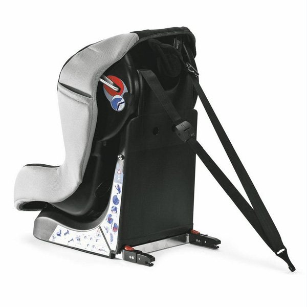

	  Focus 2 Isofix BağlamaEnder Şen, Ender Şen'ın konusunu yanıtladı. Kategori: Mk2- İç/Dış Görünüm ve Jant fordun pintiliği malesef bende anlamadım sizde cocuk koltuğu arka sabitleme bağlantısını bagajın orda gosterdıgım ınce demıremı yapıyorsunuz ben aradım fakat arka sabitleme bağlantısı hazır ısofix yok dediler bunlarda boyleymıs bagajda ınce bi demir var

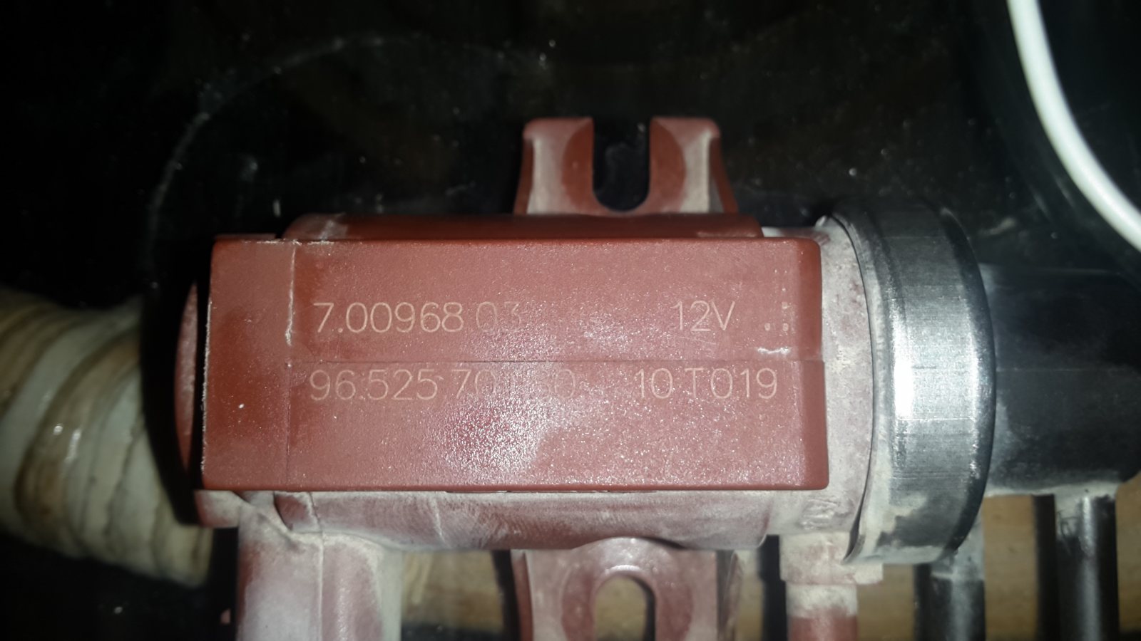

	  Focus 2010 1.6 Tdci 109 Ps Turbo Selenoid ValfiEnder Şen, Ender Şen'ın sorusunu yanıtladı. Kategori: Mk2- Sorular ve Sorunlar benim 109 ps fakat değişken geometrili turbolarda wastegate yok diye biliyorum bende altta var galiba wastegate emin değilim ama bi bakıyım
	  Focus 2010 1.6 Tdci 109 Ps Turbo Selenoid ValfiEnder Şen, Ender Şen'ın sorusunu yanıtladı. Kategori: Mk2- Sorular ve Sorunlar orjinalde 90 ps lere fomoco ,109 luklara pierburg takıyor fabrika neden merak ettim farkı varmıdır, vana sonuçta tabi.... bu konuda teknik bilgisi olan biri vardır forumda diye yazdım ama teşekkürler vakit ayırdığınız için
	  Focus 2010 1.6 Tdci 109 Ps Turbo Selenoid ValfiEnder Şen bir soru konusu gönderdi. Kategori: Mk2- Sorular ve Sorunlar arkadaşlar 1.6 tdcı 109 ps focus 2010 titanium x aracima baktiğimda egr vakum subabı yada turbo selenood valfi ikiside deniyor galiba ürün pierburg 7096803 diye kahverengi siyah bir parça resimdeki gibi arkadaşin araba turbo aşiri besleme arizasi verince fo mo co marka başka bir parcayla değistirdi servis bu urunler arasinda fark varmidir ustaya gore peugeot citroen ford hepsine olur bu aynisini takiyoruz dedi varmidir bi farklari bilen konuyu aydinlaticak olan varsa tesekkür ederim şimdiden 109 luklarinki neden farkli yada farklimi ?

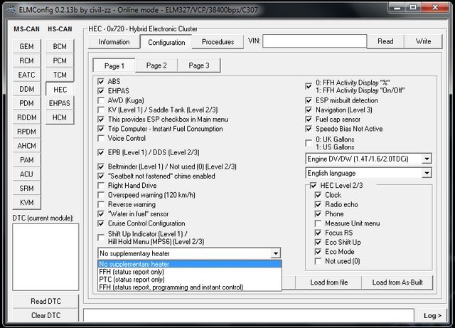

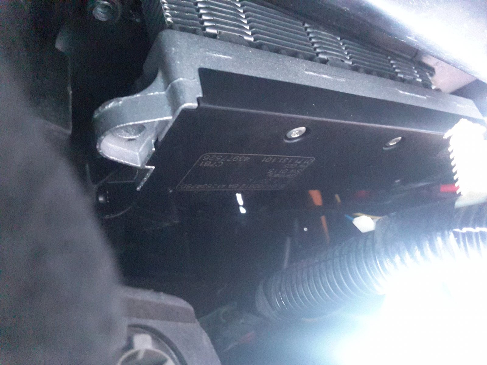

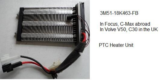

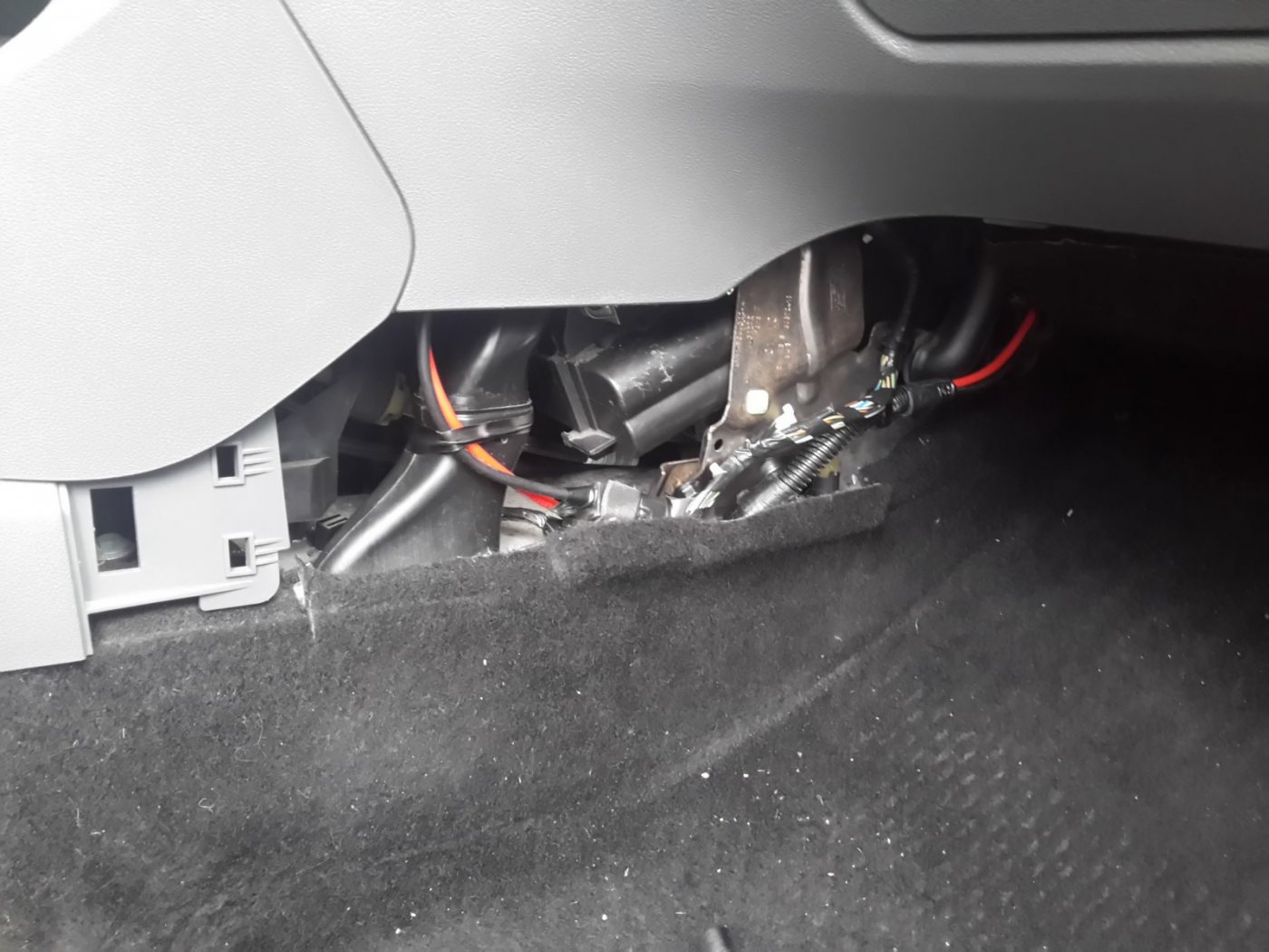

	  Focus 2.5 Ptc Heater Ek Isıtıcı Montaj ve Aktive EtmeEnder Şen, Ender Şen'ın konusunu yanıtladı. Kategori: Mk2- Mekanik & Motor evet parça parca var yabancı forumlarda ama ben her aşamasını aktarmaya çalıştım birazdan elm ile aktif edilecek diğer işe yarar özelliklerinde videosunu atıcam onlarda ufak ama güzel özellikler --14 dakika sonra eklendi-- orta iki hava üfleme kanalından daha sıcak hava geliyor ıç çevrime alıp sadece o ikisini aktif ettiğinizde araç çabucak ısınıyor. Daha onceden arabayı çalıştırıp klimayı açıyordum ısınsın diye sabahları bebeğimizi bırakırken ama rolantide olduğundan ısınmıyordu, şuan arabayı çalıştırıyorum eğer çok sıcak olsun istersem yeni doğduğu dönemlerde arabayı çalıştırıp kapıları şöför sürücü koltuğunun açık camından kilitledikten sonra cam kapama tuşuna dokunuyordum araba kitli camlar kapalı motor çalışıyordu kumandadan açılıyor zaten kapılar hava -10 derece bile olsa 3 dakikada sıcacık oluyor --16 dakika sonra eklendi-- buda ufak yaptıgım modıfıyeler

	  Oto Koltuğu Aparatı (Isofix Bağlantı Noktası)Ender Şen, c.erdem'ın sorusunu yanıtladı. Kategori: Mk2- Sorular ve Sorunlar arkadaşlar aparatı aldım servis 180 dedi ücretsiz değilmiş izmir otouzdan 100 tl ye aldım bornovada kendım taktım konu actım vıdeosuna ordan bakabılırsınız montaj vıdeosuda var --2 dakika sonra eklendi--
	2010 model 109 ps titanium x aracıma isofix bağlantısını yaptım. İzmir oto uz'dan 100 tl ye aldım. Montajı videoda 15 dk filan alıyor ilk önce ptc heater gibi ters taktım fakat vıdeonun sonunda düzelttim

	  Focus 2.5 Ptc Heater Ek Isıtıcı Montaj ve Aktive EtmeEnder Şen bir konu gönderdi. Kategori: Mk2- Mekanik & Motor 2010 model ford focus titanium x model aracıma ptc heater ek ısıtıcı montajı ve elm config programıyla aktive etme. Ptc heaterı Ankarada forumdaki bi arkadaştan temin ettim 250 civarı arabaya bağladım ve elmconfig programıyla aktive ettim. Dışarıdaki klimacılardan otokoça kadar her yere sordum ama aktive etmek konusunda bı faydaları olmadı. Sağ olsun göksel yaman kardeşim telefonda bana sabrederek her şeyi anlattı ve bende yaptım isteyen arkadaşlar burdan gereken tüm bilgilere ulaşabilir. Ürünün resmi ve kodu asağıdaki resimde. Montaj kısmı dikkat edilmesı gerekenler videoda ve elm confıg programıyla aktive etmek için gereken modifiye elm327 kablosuyla bağlanıp hec ve gem modüllerinden ek ısıtıcıyı acma ve en son videodada çalışır vaziyetteki hali videoda araba kontak kapalıyken bile fanı açınca devreye giriyor. Sıcak hava üflüyor motor sıcaklığı 60 derecenin dış hava sıcaklıgı 20 derecenin altındayken otomatik devreye girip çıkıyor kısa mesafe kullanan bebekli arkadaşlara tavsiye olur. Araba çok daha çabuk ısınıyor, hazır kablo varken de focus eco modu açtım aracım esp li olduğu için lastik basınç izlemeyi, 120 km/s hız üzerinde uyarı sesi vermesini ve araç hareket edince kapıların otomatik kilitlenmesini aktive ettim biraz ingilizcesi olan biri varsa kolaylıkla yapar elmconfigle cam suyu seviye göstergesi sensör olmadığından hep boş gösteriyor onu açtım sonra kapattım vites değiştir uyarı lambasıda çalışmıyor bizim focuslarda cmaxlerde oluyormuş galiba elm nız varken yapabılıcegınız tum ek ozellıklerde burda
