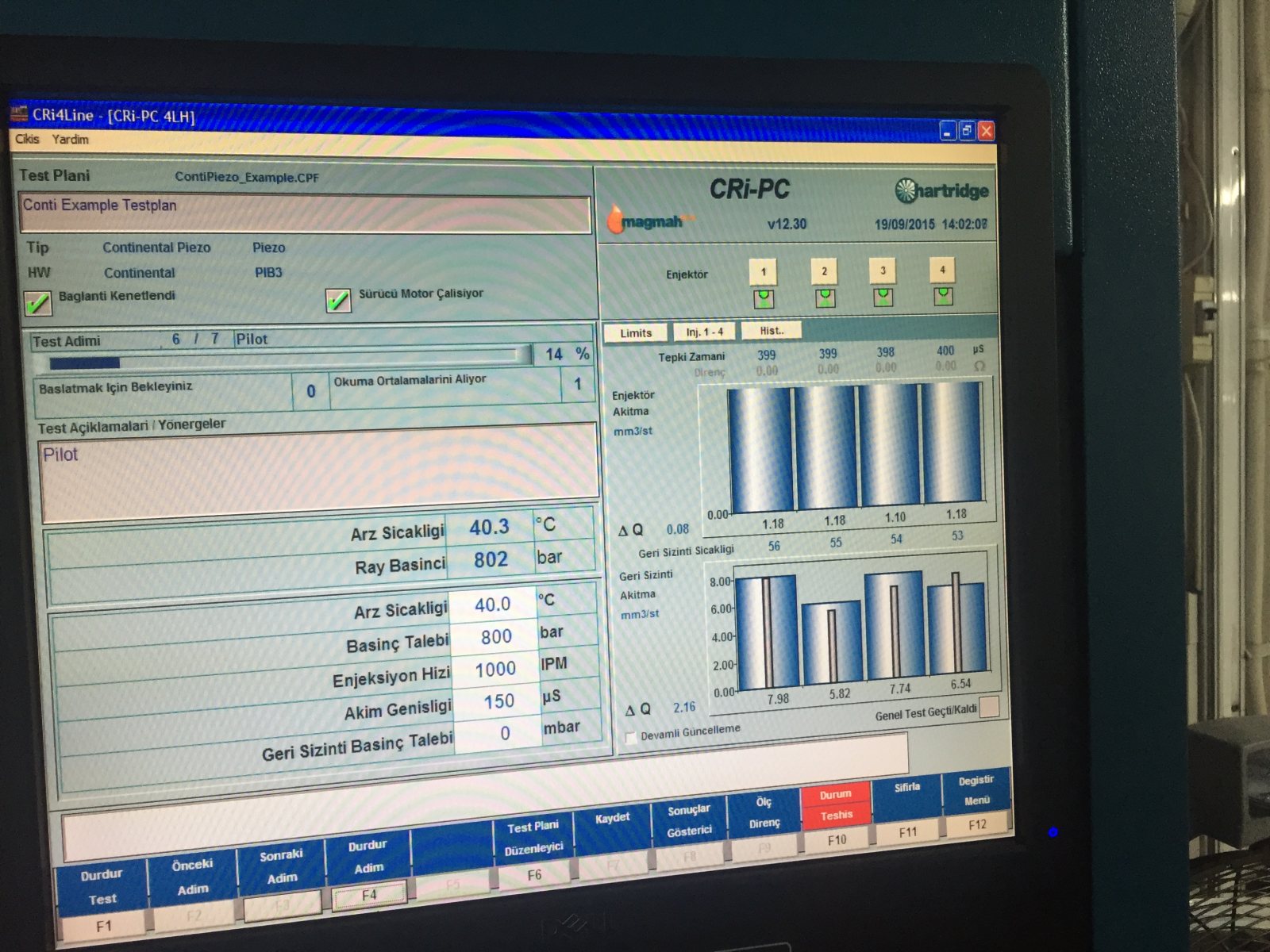

    80000 km de yapıldı işlemler Gürkan abi ama 60000km de bir bu VDO Siemens common rail sistemindeki enjektörlerin ayarlarının kontrol edilip temizlenip gerekli testlerden geçmesi gerekiyormuş ...
  7. Serkan Karakoca replied to bir konudaki bir ileti Kategori: Mk3- Sorular ve Sorunlar
    bunlarda ful gaz verileri 350 ile 850 arasında değişebilir dediler sökün gözümle göreyim dedim sıkıntılar vardı aracımda gözümle gördüm mis oldu 600 dediler 500 e bağladık...en az yarım gün sürer işlemler yapıldıktan sonra izlenimlerim 1- Motor artık sarsıntısız ve daha gürültüsüz çalışıyor 2- performans hissedilir derecede arttı.3- yakıt tüketimi hissedilir derecede azaldı . grafik resimlerine en üstten itibaren sağ üst köşeyi üstteki grafikleri kontrol edin grafikler normalde hepsi aynı seviyede olması gerekiyor aynı hizada ilk grafik resmine bakıp diğerleri ile karşılaştırın ne demek istediğimi anlıyacaksınız ...
  8. Serkan Karakoca replied to bir konudaki bir ileti Kategori: Mk3- Sorular ve Sorunlar
    aşşağıdakilerde pilot (yani rolanti) ara gaz hızlanma tablosu
  9. Serkan Karakoca replied to bir konudaki bir ileti Kategori: Mk3- Sorular ve Sorunlar
    niye benzinlide yakıtı başak bir parçamı silindire basıyor yine enjektör basıyor ! zaten gidince hemen sökmezler enjektörleri önce 2 farklı bilgisayara bağlıyolar pclerde çıkan arıza kodlarına sökülmesine karar veriyorlar sökerken şu kadar alt limit yada bu kadar üst limit maliyeti olur diye bilgi veriyolar servette yaptırdı diye biliyorum benden sonra işlem yapılmadan önceki enjektörlerin söküldüğündeki ilk hali aşşağıdakiler biraz ürktüm ama ilk sökülünce teste bağlandığındaki işlem yapılmadan çıkan tablo 2 ve 4 numara %20 kapasite ile çalışıyormuş temizlendikten sonraki hali aşşağıda zamanında müdahale etmişiz tam yoksa enjektör almak zorunda kalacaktık
