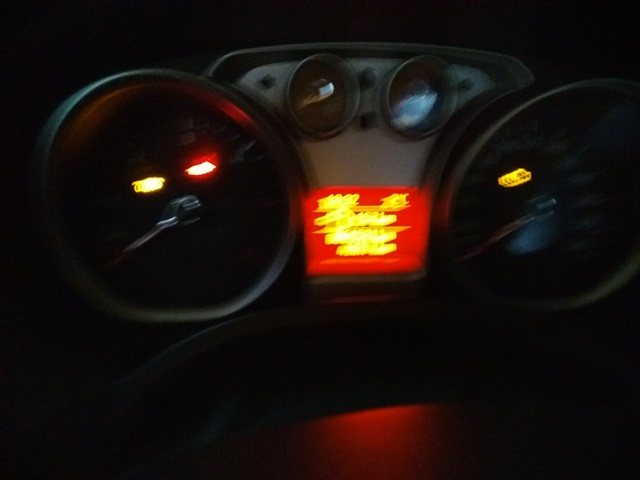

  16. Bugün servisin çözemediği sorunu sanayide hallettik Sorun: göstergelerde üç ışık yanıyordu 20 sn sonra tüm göstergeler düzeliyordu ve hiç bir arıza kodu gözükmüyordu Cevap: kontak termiginin arızalı olmasi
  17. Ana düşünce bir yerde temassizlik o kesin ama o işi yapacak servis veya usta lazım Tekirdağ'da bu biraz sıkıntılı
  18. İşin kötüsü iki günümü serviste geçirdim sorunu bulamadılar
  19. araç : 2009 focus tdci sorun : araca marş yaptıkdan sonra bu üç ışık 20 sn sonra sönüyor ve göstergeler normal haline dönüyor, bu ışıklar yanarken ne el freni ışığı ne klima ışıkları yani diğer hic bir gösterge calışmıyor, bu konuda bilgisi olan arkadaşlar yardımcı olabilir mi
