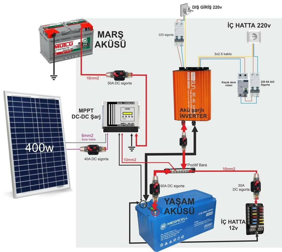

  2. @Olcay Sert Elektrik sisteminde olması gereken şema şu. 13pin bağlantı ile araçtan şarj destekli full + full sistem şeması. Buna göre düzenleyip malzeme listesi çıkarabilirsin yanlız dc sigortalar çok pahalı. Onun yerine yine Dc kapsül sigorta kullanabiliriz. Daha ekonomik ama sigorta attığı zaman içindeki kapsülü aynı araçlarda ki bıçak sigorta gibi yenilemek gerekir. 2 3 tane yedek bulundurularak bu dezavantajın önüne geçilir. Temiz su depon için Linkteki ürünü kullanabilirsin. Ama deponun yosun tutmaz özellikte olması lazım. Yosun tutmuş olması ilginç geldi bana https://www.agus.com.tr/reich-karavan-tank-temizleyicisi Umarsan güzel karavanlar yapıyor ama o rakamları hak ettiğini düşünmüyorum. İnka fena değil bir arkadaşımda var hatta satıyor şu an pek bir şikayeti yok. Ama yağmurlu havalarda ön cam açık olduğunda su giriyormuş içeri. Tek sıkıntısı o.

  5. Satışlar çok düştü zaten. Hem karavancılık pik noktasına ulaştı. Hemde bu yaz karavancılara çıkarılan zorluklar yeni karavancı adaylarını bu işten biraz uzaklaştırdı. Üstüne artan kredi faizleri ve ihtiyaç olunan rakamlarda bankaların çıkardığı zorluklar eklenince sektör baya yavaşladı. Zaman zaten elindekini tutma zamanı

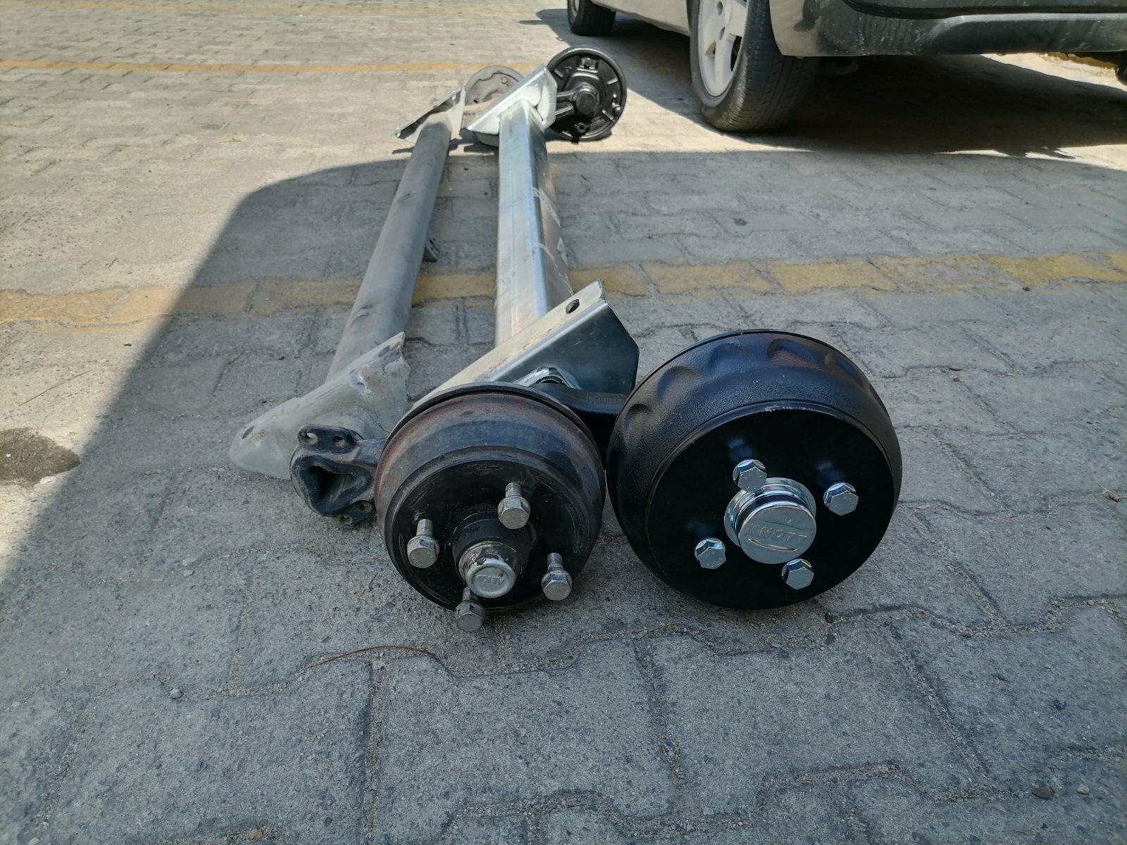

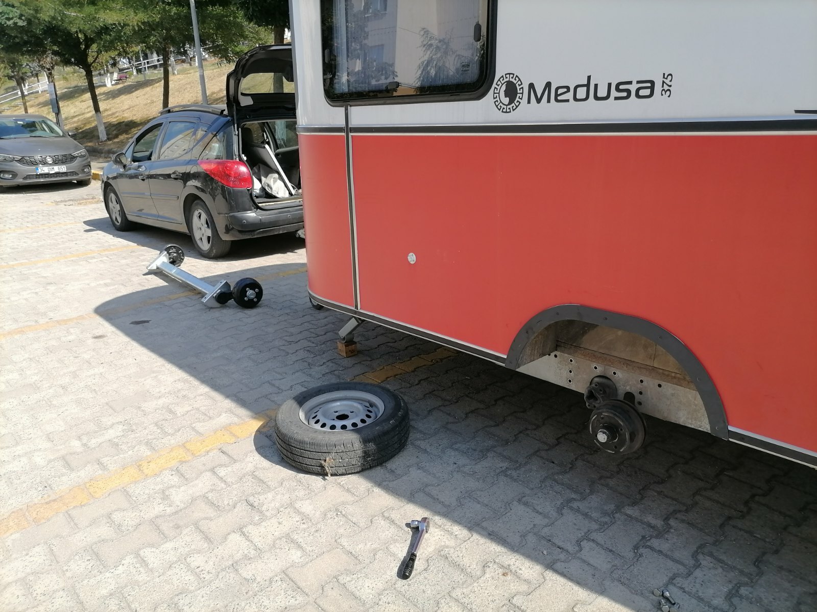

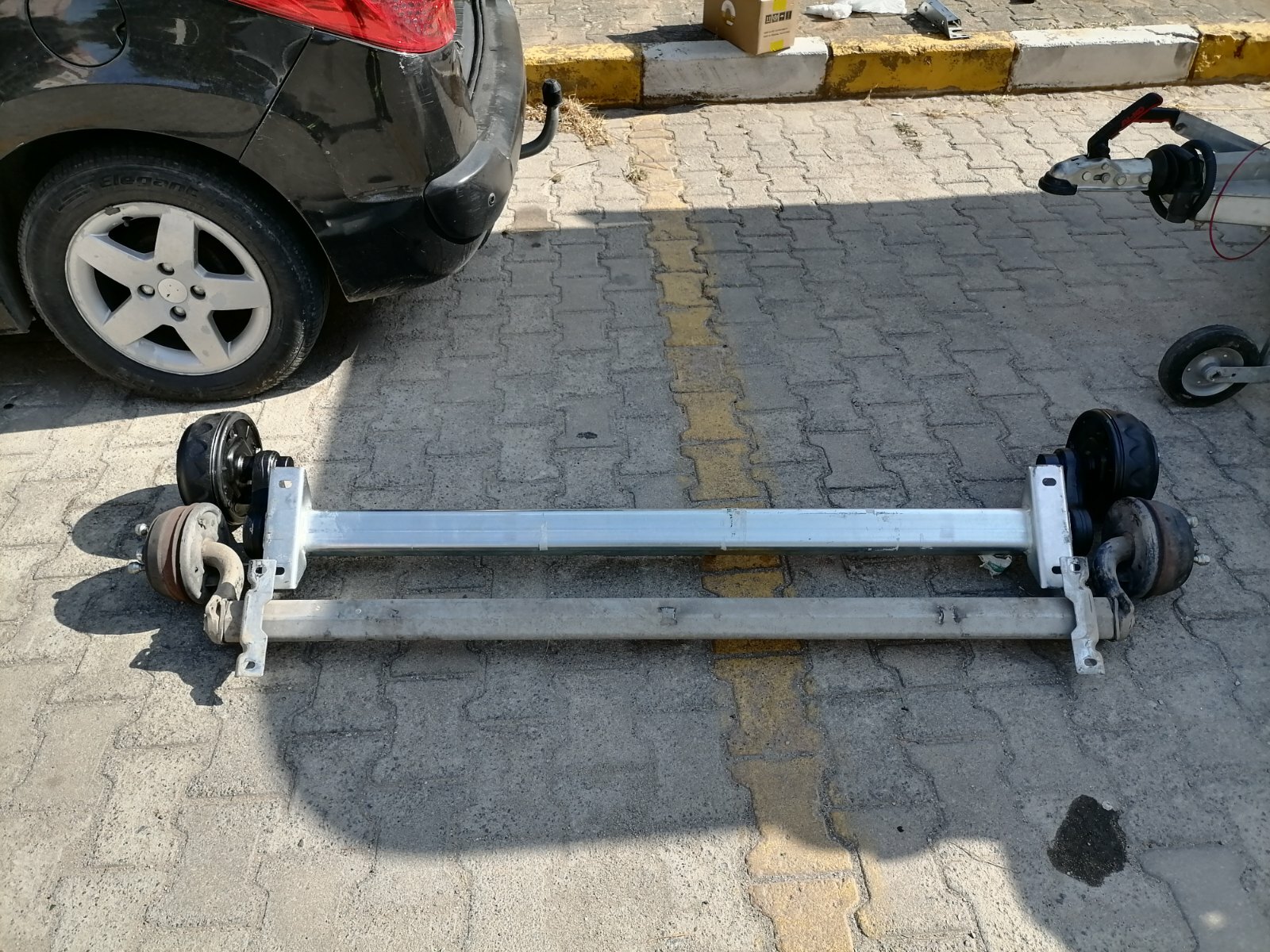

  16. @Burçin Denizalp Sağolasın. Başkent karavan benim aldığım yıllarda üretmiş olduğu modellere alkonun frenli en düşük tonajlı dingilini takmış. 750 kg kapasiteli. Boş ağırlık 710 kg zaten yüklü ağırlık 900 civarlarına çıkınca. Ayrıca yopun gezme temposu birazda kötü yolların etkisiyle dingil taşımamaya başladı karavanı. Lastikler davlumbaza sürttü sürecek pozisyonda. Bende knottan 1350 kg dingil aldım. Ayrıca şase dingil montaj braketi saclarınıds daha kalın ve otomotiv endüstrisinde kullanılan daha mukavemetli bir sacdan yaptırdım. Şaseyi güçlendirme amaçlı birkaç dokunuş daha yaptım. 2 sene daha karavanlık yapsa bize yeter. Sonrası nasip olursa weinsberg yada lmc.

  18. Günaydın arkadaşlar herkese iyi haftalar. @Burçin Denizalp Eski 750lik dingil 25 kg. Yeni dingil 52 kg. Normalde kalkıyor ama karavanın altına yatınca halter kaldırıyormuş gibi oluyor. Bide çevirerek yerine sokmak gerekiyor. Baya bir kas gücü gerektirdi. Yetmedi gücüm. Eski dingili tekrar geri taktım. Sanayiiye götürüp taktıracağım artık.
  19. Knott 1350 kg frenli dingilimiz geldi. Değişime başladık.
