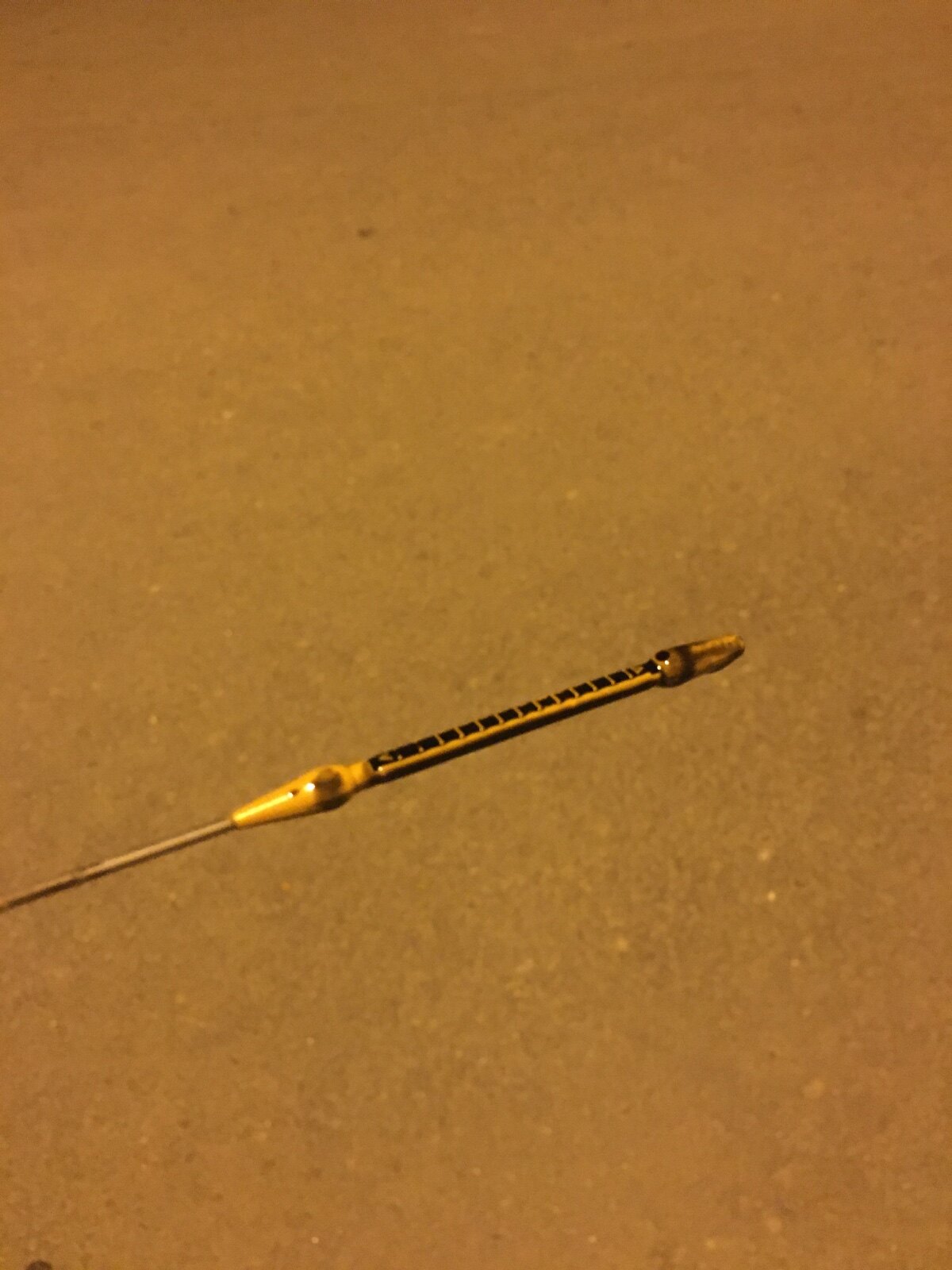

Selam abiler arkadaşlar 90.000 km’de arabanın bakımlarını yaptırdım. Araç 97.000 km’de ama motor yağı değişim zamanı geldi uyarısı veriyor.
10 saat önce, Semih O. yazdı:
Değişim üzerinden ne kadar zaman geçti? Sıfırlamadan 1 sene sonra tekrar uyarı verir.
Tam tarihi hatırlamıyorum ama yarın bakayım, geçen yıl kasım ayıydı diye hatırlıyorum. Peki bu uyarıyı silsem problem olur mu bir de motor yağında herhangi problem yoktur diye düşünüyorum baktığım kadarıyla siz ne dersiniz
Sizin kullanım şartlarınız bunu belirler.
Her gün 8 km altı yol yapmak. Römork çekmek. Aşırı sıcaklarda aşırı soğuklarda araç kullanmak çok tozlu ortamlarda araç kullanmak gibi bir takım kullanımlarda ağır kullanım bakım şartları uygulanır.
Normal bakım uygulamaları 1 sene 15000 kmdir. (Türkiyede 10 bin km olarak uygulanır) Hangisi önce dolarsa o zaman değişim yapmak gerekir. Eğer yukarıda bahsedilen ağır kullanım şartları var ise aracınızın kullanın kılavuzunda ağır şartlar bakım prosedürleri hakkında bilgi alabilirsiniz.
