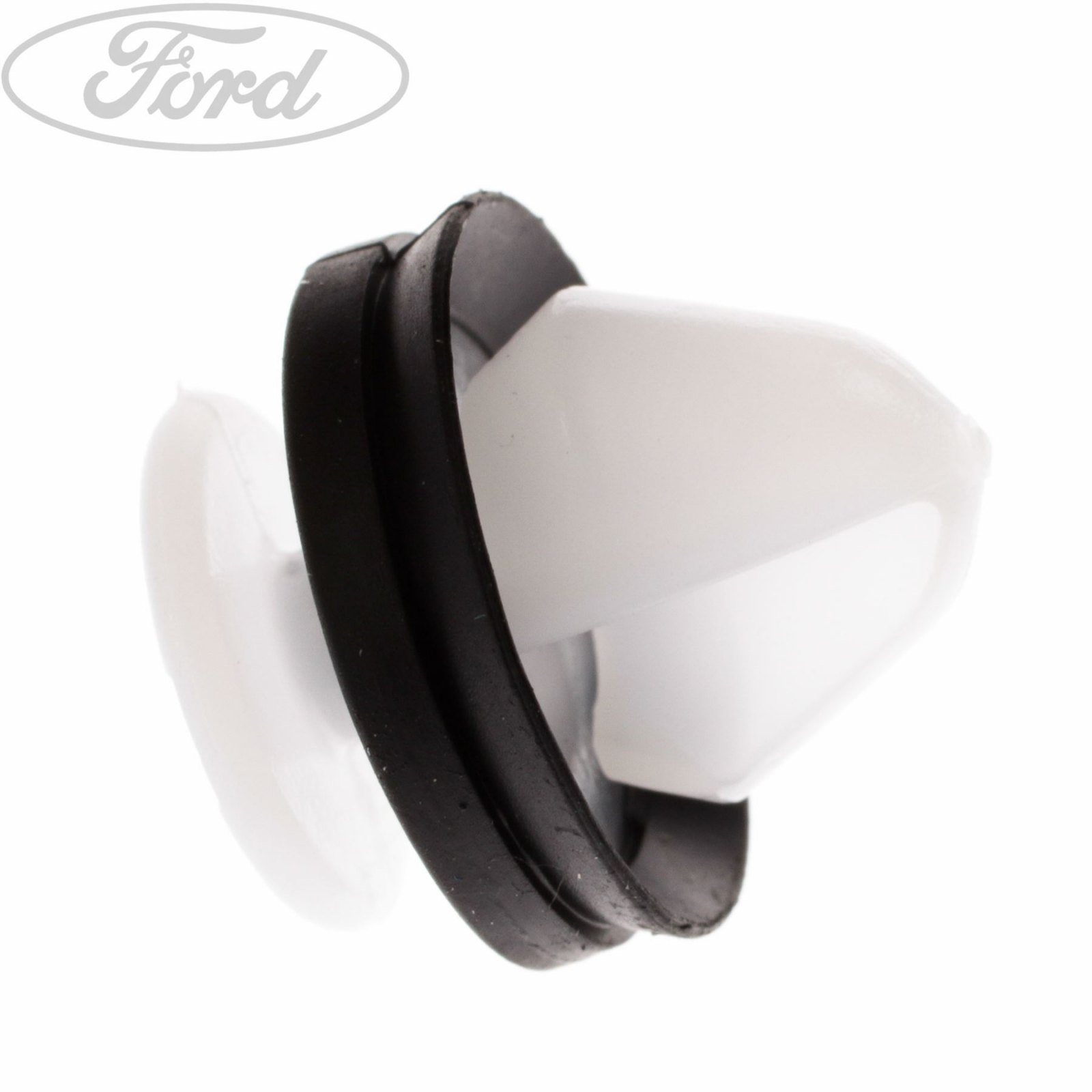

Merhaba, Aşağıda resmi bulunan 5179084 kodlu kapı döşeme klipsi almak istiyorum. Elinizde olup olmadığını, kaçlı paketler halinde satıldığını ve fiyatını öğrenmek istiyorum. Aracım 2017 C-Max 1.5 TDCI. Cevap için şimdiden teşekkürler. -
