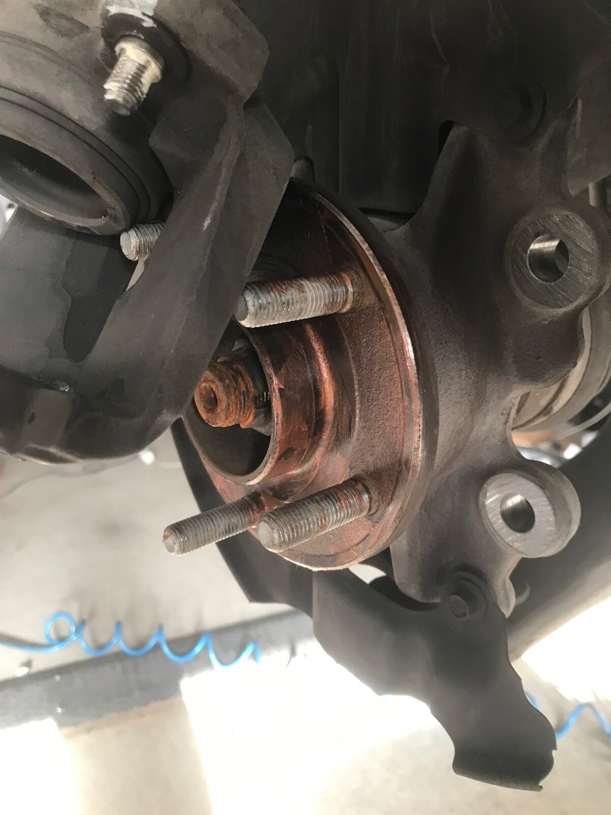

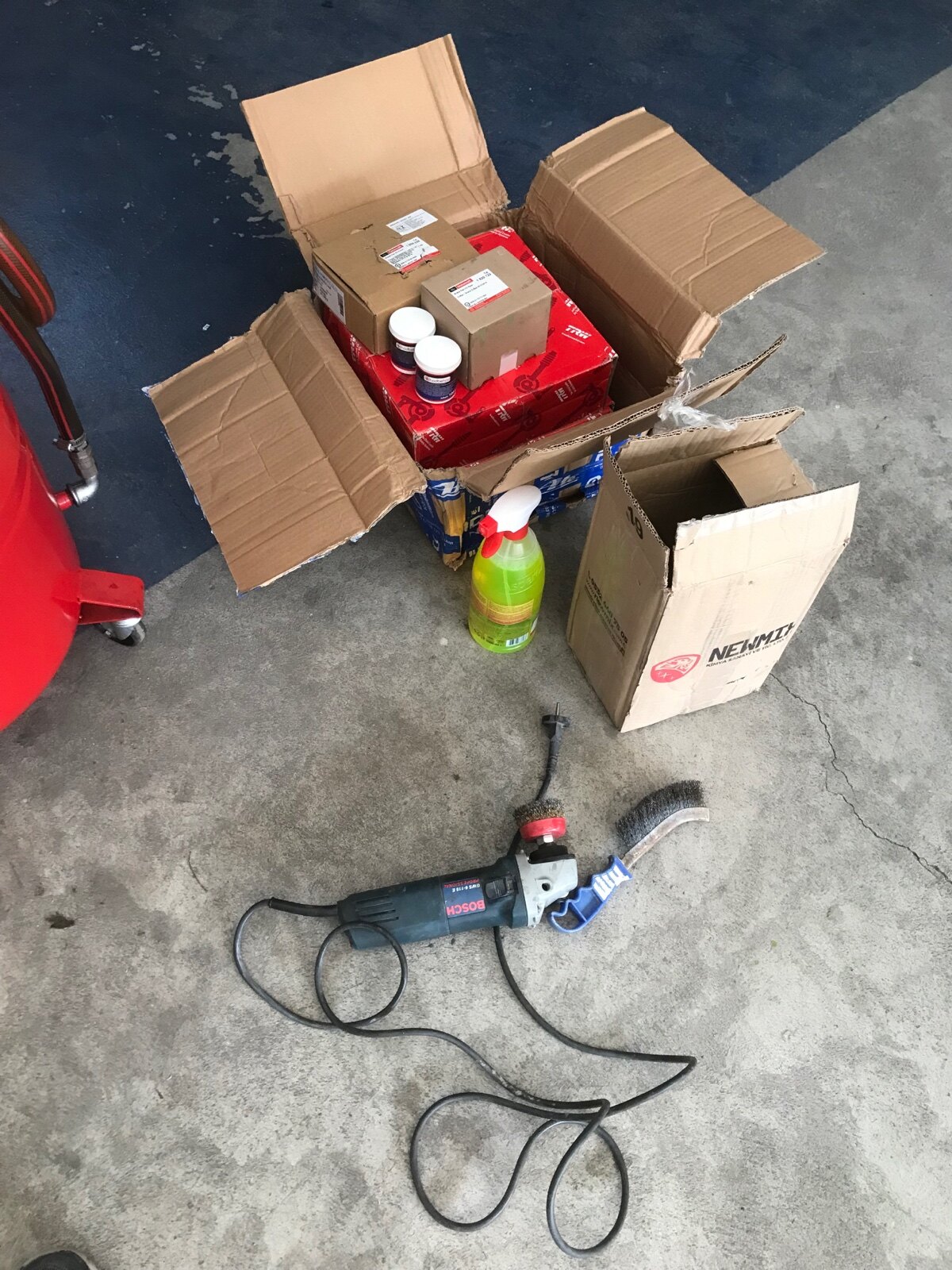

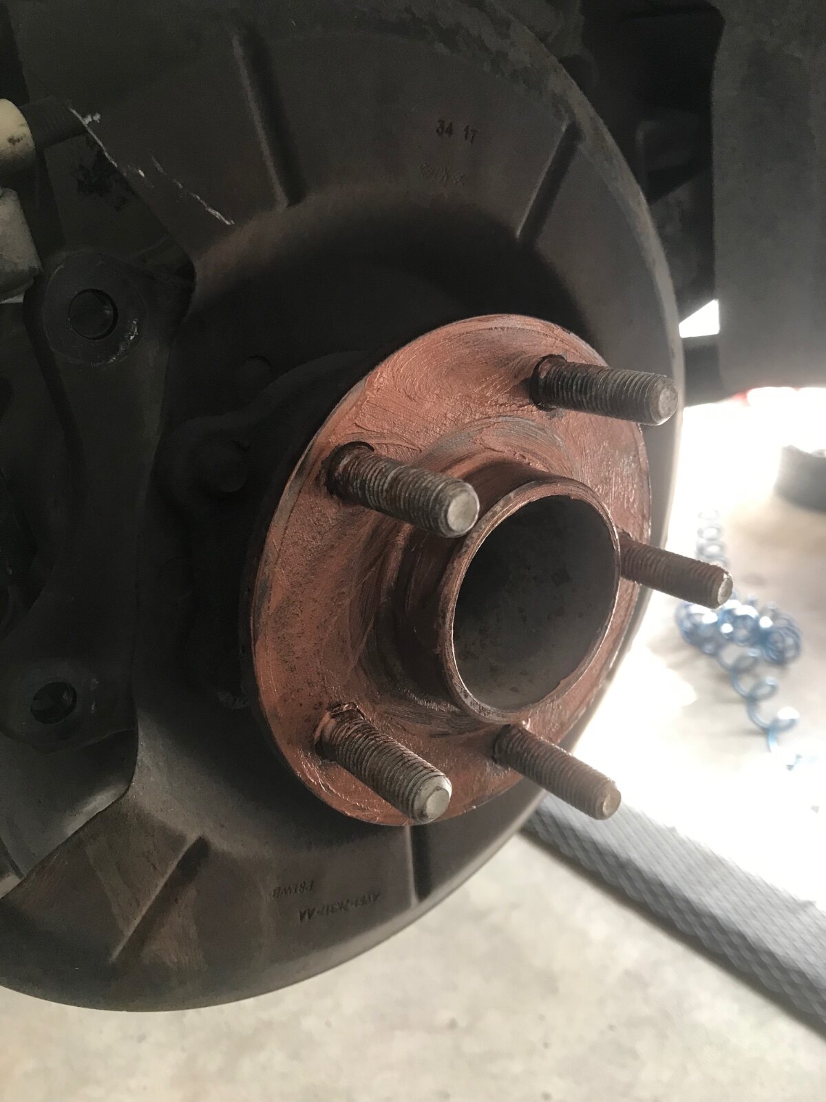

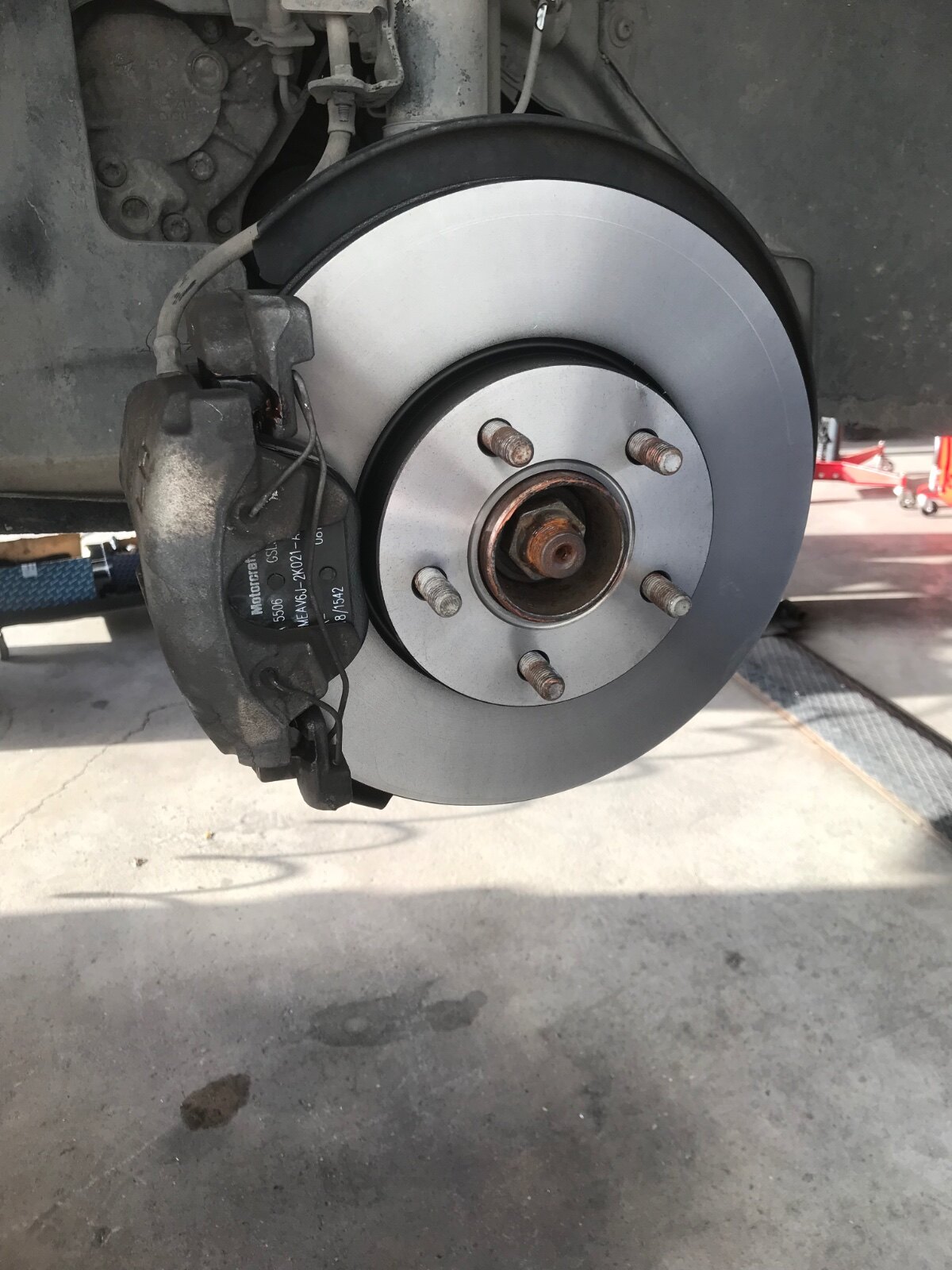

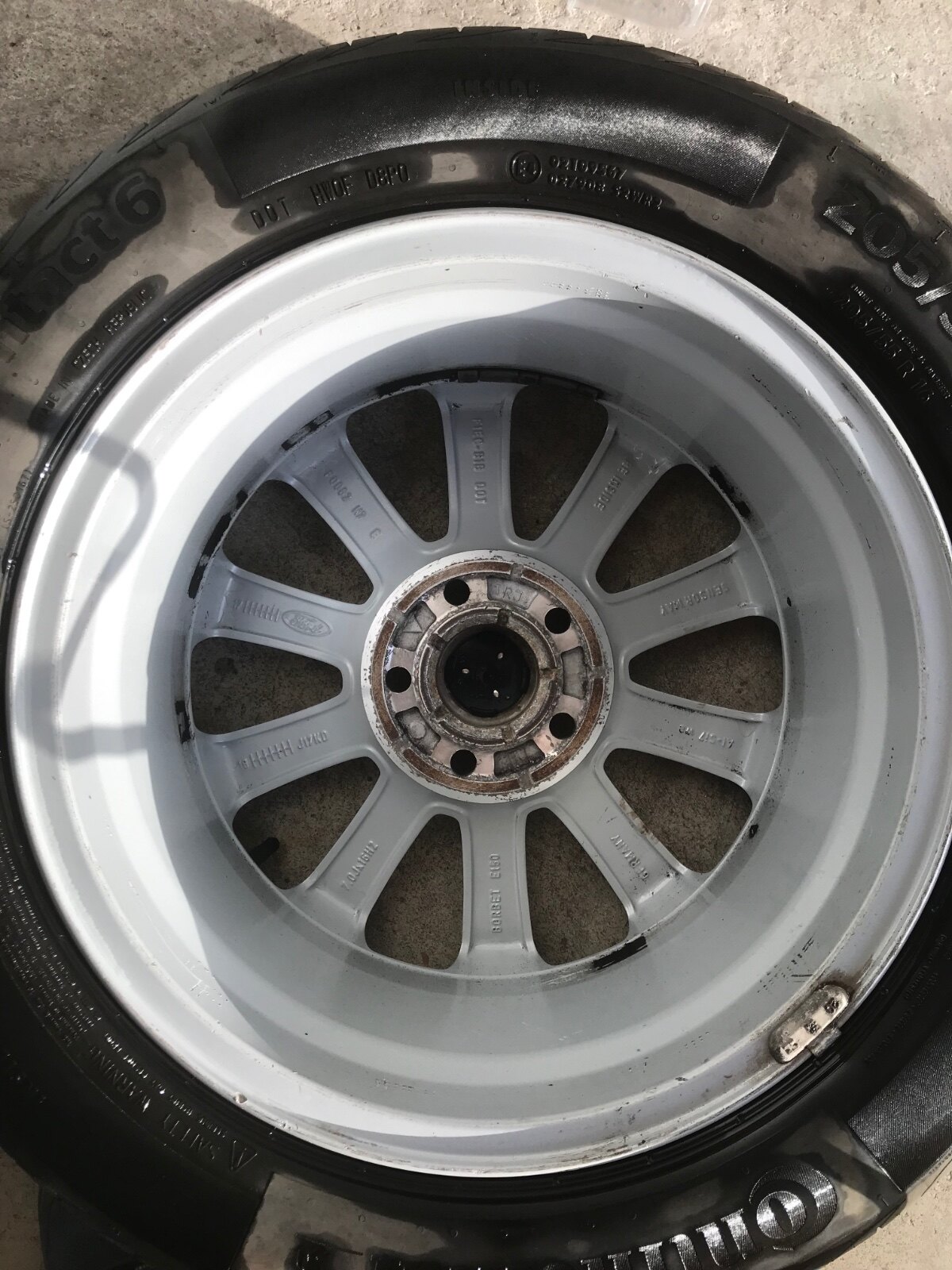

  1. Ustaya sökme takma sana ait temizleme parlatma bana dedim 😀 diskin oturduğu yüzey tel fırça ve küçük canavar ile iyice parlatıldı, bakır gres ile yağlandı, pim yuvaları temizlendi pimler parlatıldı pim gresi ile yağlandı, balata tutucuları tel fırça ile temizlendi bakır greslendi, sökmüşken lastikleri ön arka yaptım 20 bin km olmuştu, sökmüşkende jant içlerini palata tozlarından arındırdım
