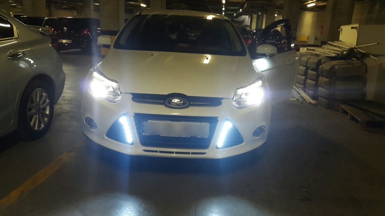

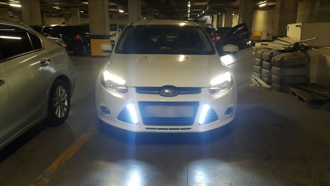

[mention=2294]Ozan Kar[/mention] Yardımların için teşekkür ederim. Farları taktım ve çalıştı. Elm den açtığım işe yaradı sanırım. Birde nacizane benim araçta şansım bende daha önce belirttiğim gibi çoğu tesisat hazır fabrika çıkışı. Far soketi doluydu. Farları taktım ve çalıştı. İşin ilginç yanı far düğmesinden yükseklik ayarını döndürüyorum sanki farlarda ayarlanıyo gibi geldi bana ama göz yanulması da olabilir gece bakmak gerek. Birde dönüş farı çalışmadı ya normalde çalışmıyor ya da elm den bir ayarı var ben açmadım. Artık onada bakarız sonra [emoji3]
Tekrar teşekkürler.
Edit. Alttaki dikine olanlar fazla oldu onları daha sonra çıkaracağım. Ayrıca DRL ler farları açılınca kısılıyor oda ayrı bir güzellik. [emoji3]
