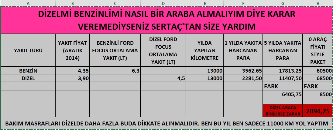

Dizel mi benzinlimi. Sadece ekonomik duruma göre karar veremeyen arkadaşlar için yılda 13000 km yol yapıyor ve 5 yılda 1 araba yeniliyorsanız kafa kafaya geliyor diyerek yol göstereyim. 2. El değeri dizelde yüksek diyorlar ama ben 70000 km yi geçmiş dizeli tercih etmem masraf çıkarır diye.

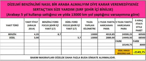

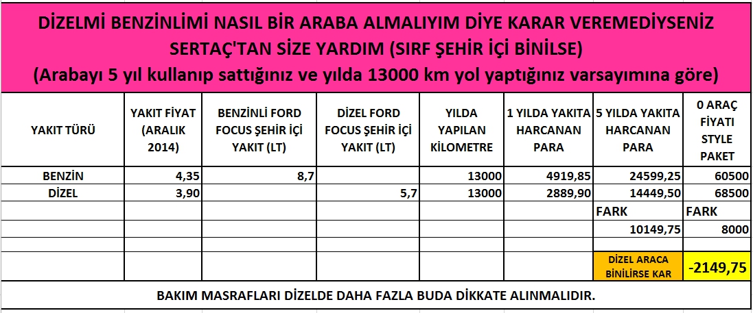

sırf şehir içi binince 5 yılda 2000 tl dizel karda
