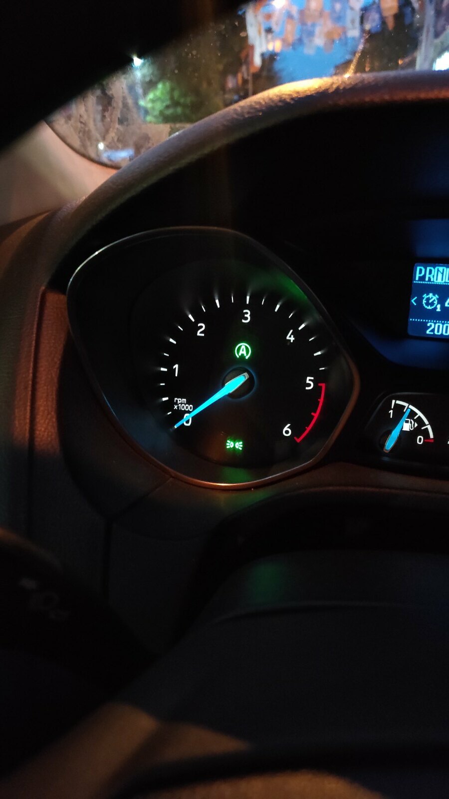

Bu özellik normalde çalışıyordu ışıklarda vs.  ama akü değiştirdikten sonra çalışmamaya başladı start stop özellikli akü olmadığı için böyle olduğunu söylediler sorduk akü start stop destekliymiş ford yetkili servisten ayrılan bi usta baktı cihaz bağladı bi sorun olmadığını söyledi daha sonra arabayı sürdü dur kalk fln yaptı dörtlüleri aç kapat  vs. sıfırladığını söyledi ama hala çalışmıyor aşağıdaki fotoğraftaki gibi bir işaret çıkıyor sağ üstte ışıklarda dururken bunun sebebi nedir veya çözümü varmı ne yapmam gerekiyor

işaret S&S iptal işareti..

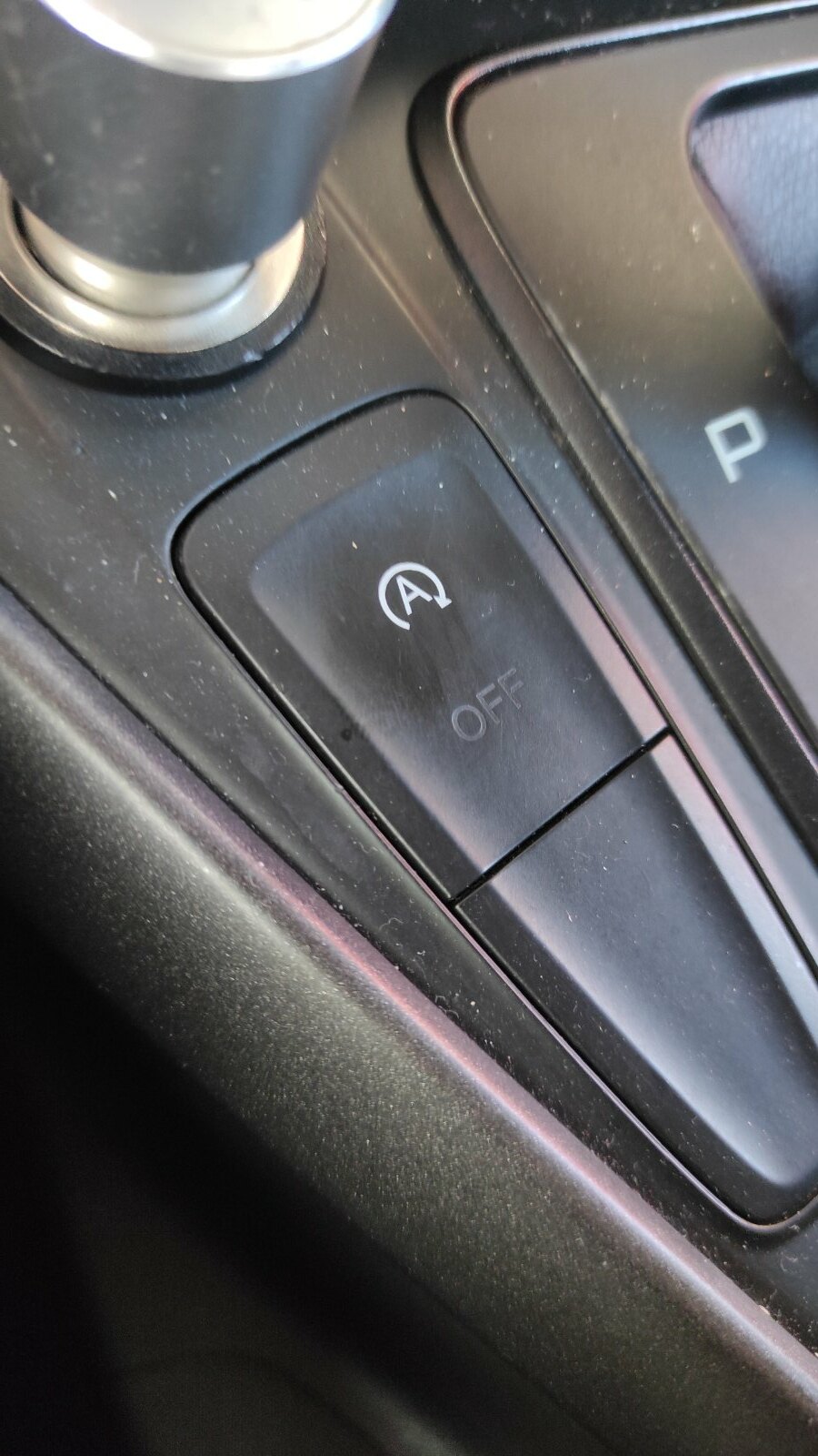

Düğme var ama her bindiğimizde açık halde oluyor eksi kutbuna bakayım bi dediğiniz kablo varmı diye
açık halde oluyor derken..  düğme lambası yanıyorsa SS kapalı demektir. düğmeye basıp, sönünce, SS çalışır
04.05.2023 - 17:05 tarihinde, Mehmet Demir yazdı:
Düğmeye basınca off yazan bi ışık yanıyor fotosunu ekledim
Bms sıfırladım ilk sıfırladığımda olmadı ikinci sıfırladığımda kısa bir sürüş sonrası çalıştı ama biraz aptallaşıyor S&S devreye giriyor fakat bazen devreye girip birden çalışıyor ekrana çalışmıyor uyarısı geliyor belki zamanla düzelir bilemiyorum
