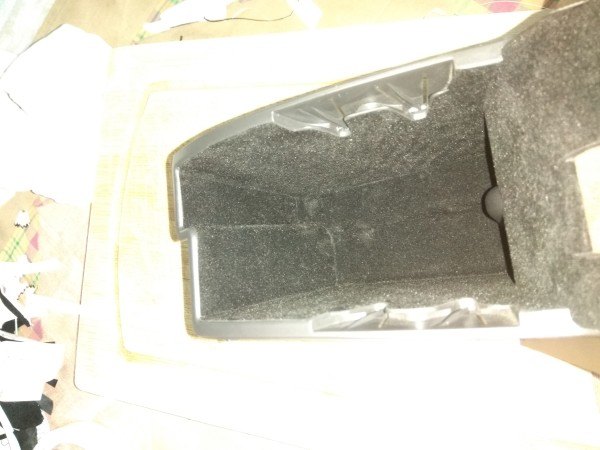

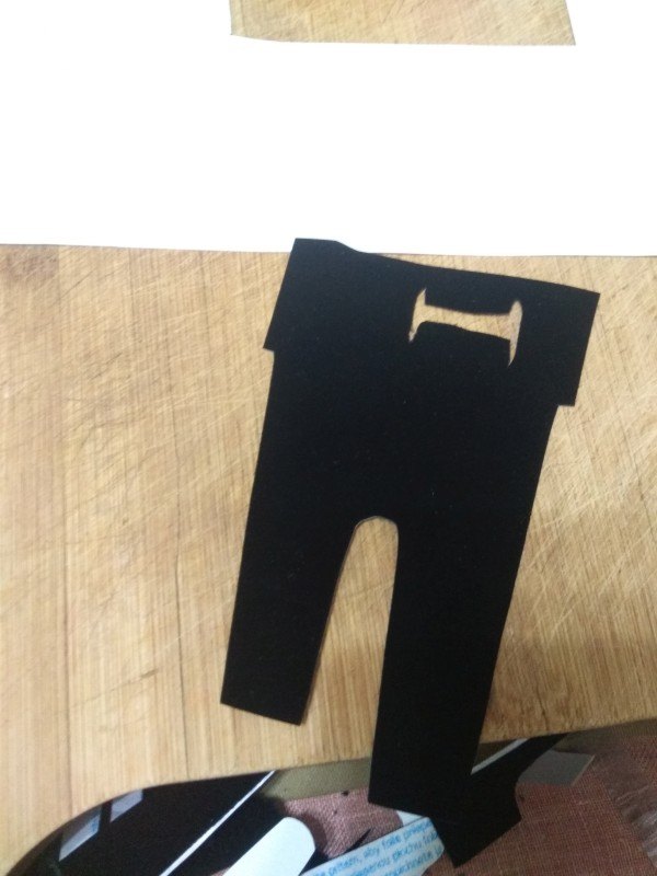

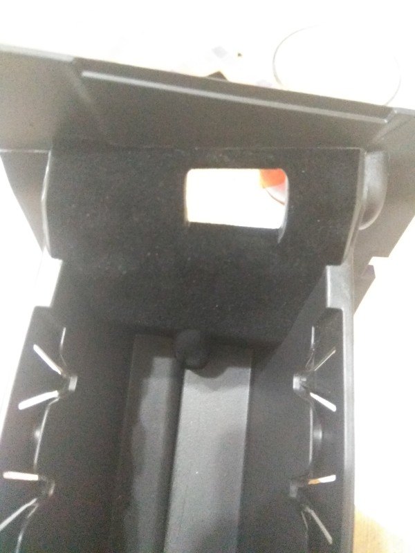

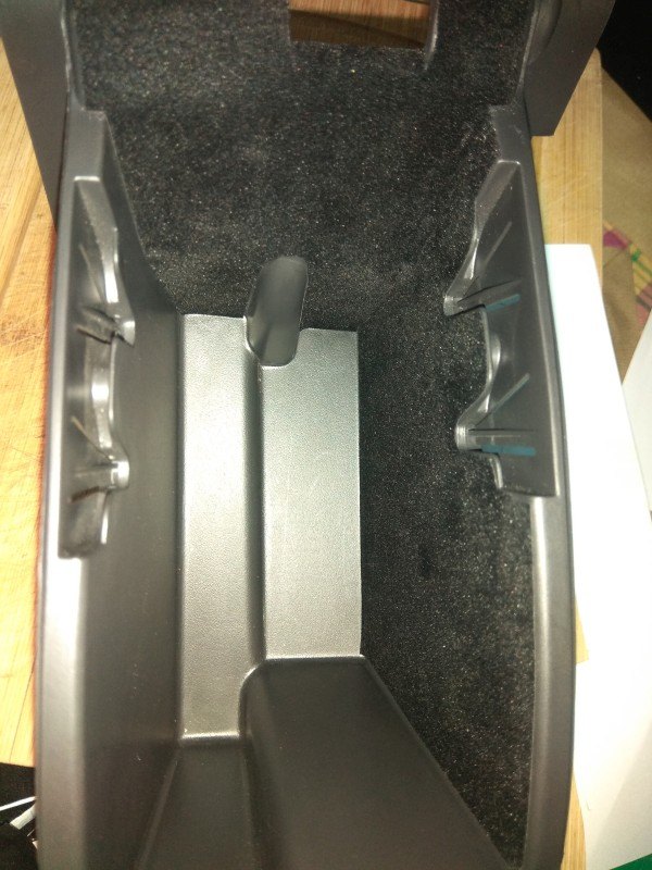

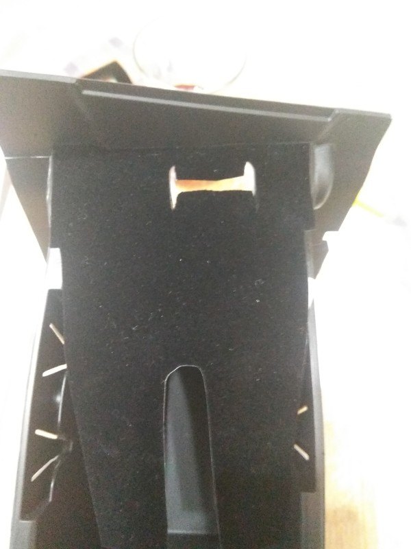

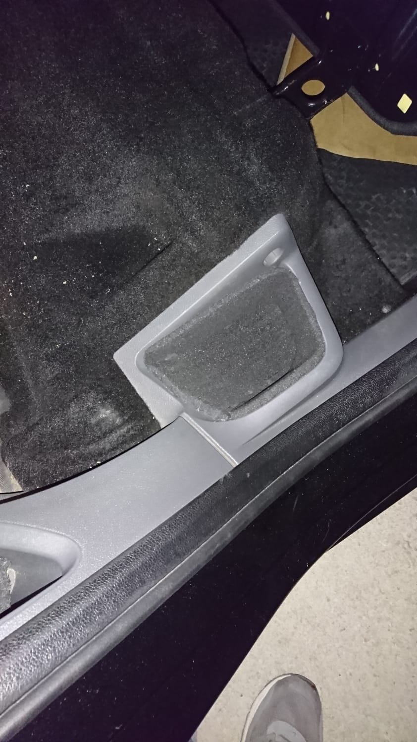

Hocam geçen gün de demiştim ben yaptım diye ama fırsat olmadı resim eklemek için. Geçen sene 9. ayda yapmıştım, ince kadife tarzı bir malzemeydi.
Açıkcası pek güzel de durmuyordu içime sinmemişti. Resmini çok aradım ama bulamadım. Paintle çizerek tarif ediyim. Resimdekine ek olarak kırmızı çizgiye kadar da kaplamıştım yan tarafları. Görüntü olarak pek hoş durmuyordu böyle yarım kalmış eksikmiş gibiydi. Ama ses olayı için sökmemiştim.
504913769_WhatsAppImage2018-08-09at19_11.35(3).thumb.jpeg.0343578c58544048d0d05ad9421afc26.jpeg
959155096_WhatsAppImage2017-09-13at19_20_41.thumb.jpeg.82c6cf5cad1d4130aab947679feb3aca.jpeg
421307498_WhatsAppImage2017-09-13at19_41.16(1).thumb.jpeg.1716584d22091b1050e9e244ba05353f.jpeg

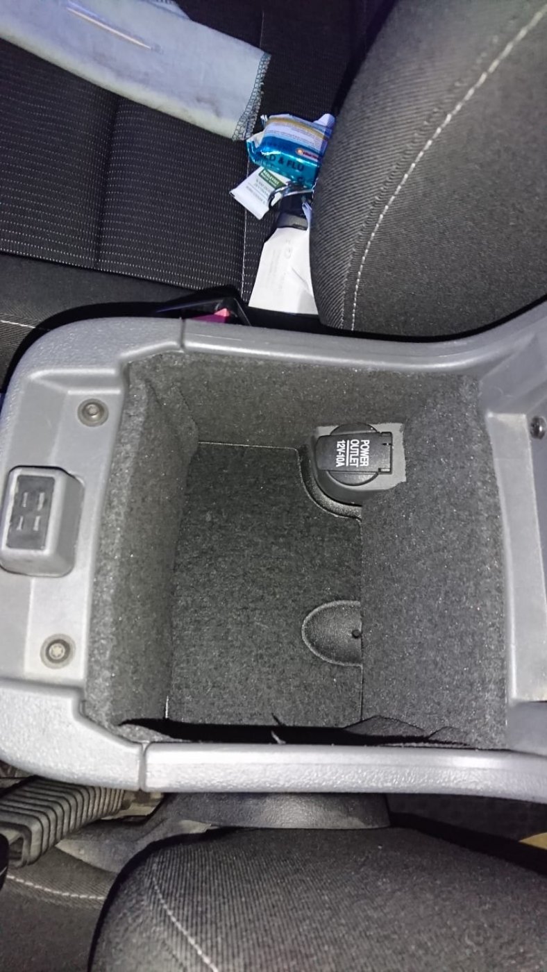

Geçen gün yalıtım yaptıktan sonra epey bir firex arttı. Ne yapsam diye düşünürken eski malzemeyi söküp bundan yapmak geldi aklıma. Hem daha kalın hem de hoşuma gitmeyen yerleri çıkarmak için bahaneydi.
Eski kaplamaları sökünce kalıp hazırdı zaten. Onlara göre kesip yapıştırdım firex süngeri. Kapı cepleri için alt taban ve görünmeyen kenarına(elinizi soktuğunuzda avuçiçi kısmında kalan kenara) yaptım. Kol dayamanın içine ve arka koltuk ceplerine de aynı şekilde eski malzemeyi söküp yenisini kesip yapıştırdım. Hem hava kararmıştı hem de firex 1cm kalınlığında olduğu için(birazda yorulmuştum) torpido gözünde hoş durmaz diye oraya ellemedim.
1943121495_WhatsAppImage2018-08-09at19_11.35(2).thumb.jpeg.e8320bf74d2a7e8b459f6dee73f8f1e9.jpeg
386238546_WhatsAppImage2018-08-09at19_11.35(1).thumb.jpeg.2acf4348eb639312c9727ee43207b916.jpeg
Tabi ki profesyonel bir uygulama değil. Bazı yerler de hatalar vs var farkındayım. Ama sesi kesmek için birebir, özellikle kol dayamanın içine koymayı bırakın örneğin emniyet kemer tokasını attığım da bile gram ses çıkmıyor.  O yönden çok güzel oldu.
Profesyonel birisi kalıp çıkarıp yaparsa çok daha güzel olur tabi ki. Benim ki amatörce bir şey.

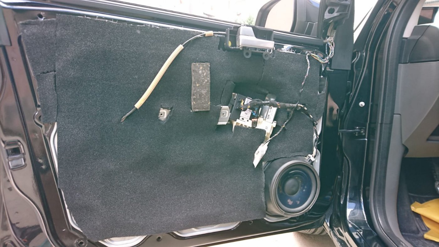

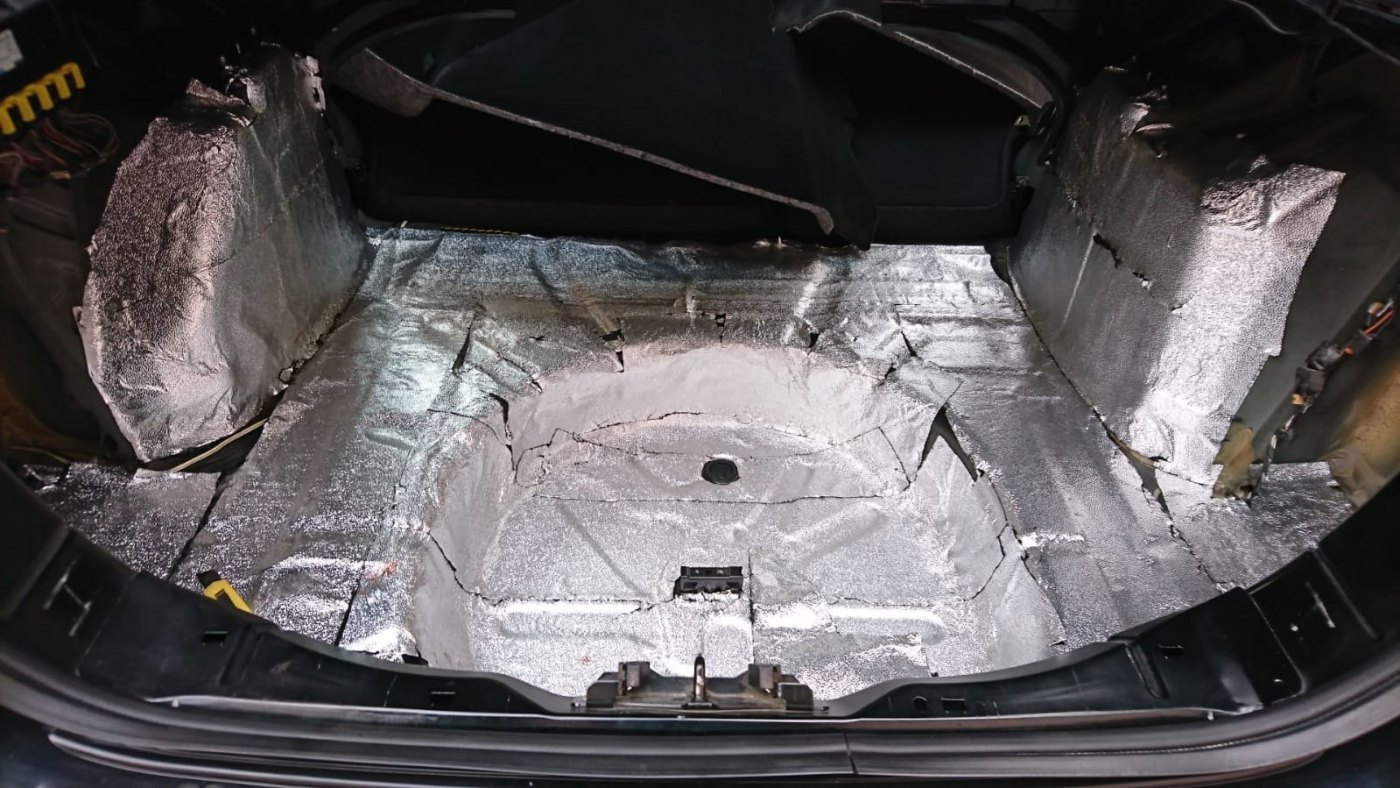

Ek olarak bu uygulamadan önce ki gün bagajın içini önce komple bitüself, üzerine de komple firex ile kapladım yalıtım amaçlı.
Sonra ki gün de bitüself bittiği için kapıları sadece firexle kapladım. Aslında dış saca yapmam gerektiğini biliyorum ama oraya ulaşmak için camın felan söküldüğünü gördüm izlediğim bir kaç video da. O yüzden cesaret edemedim o kadarına. Sökerim ama toplayamam diye. 🙂 Tek yapacağım davlumbazlara pütür uygulaması kaldı. Onu da 1 ay içinde yapacağım inşallah.

Oh ya istediğim buydu eline emeğine sağlık güzel olmuş evet kalıp çıkarılsa ve yapsak daha bir güzel olur ama senin yaptıkların senin eserin ve her gördüğünde gurur duyarsın kendinle ve araçla bir bağ oluşur.senin aracının iç kısma açık gri olduğu için siyah kaplamalar azıcık sırıtması normal benim araba full siyah içi sırıtmayacağını düşünüyorum peki bu kaplamalar kaça maal oldu ne kadar bir ücret çıktı .
Share this post
Link to post
Share on other sites
7 dakika önce, Gökhan Türker yazdı:
Teşekkürler. Sizin araç siyahsa iç trimler sırıtmaz daha hoş durur dediğiniz gibi.
Şöyle söyleyim, torpido gözünde ki ince malzemeyi, kapı cepleri+torpido+kol dayama+arka koltuk cepleri+diğer aracın kol dayaması ve ruhsat gözüne yetecek kadar almıştım 70-80 gibi bir ücreti vardı.
Firexi baya büyük aldım bagaj+kapılar+kapı cepleri vs yetsin diye. Onun fiyatı da burada. Ben alırken 80+kdv gibi bir şeydi zam gelmiş.
Üstelik kaputu kaplayacak kadar firex arttı.Kenarda duruyor.
https://www.adetasyapi.com/1-cm-kendiliginden-yapiskanli-firex-sunger-5-m-top-halinde-satilir

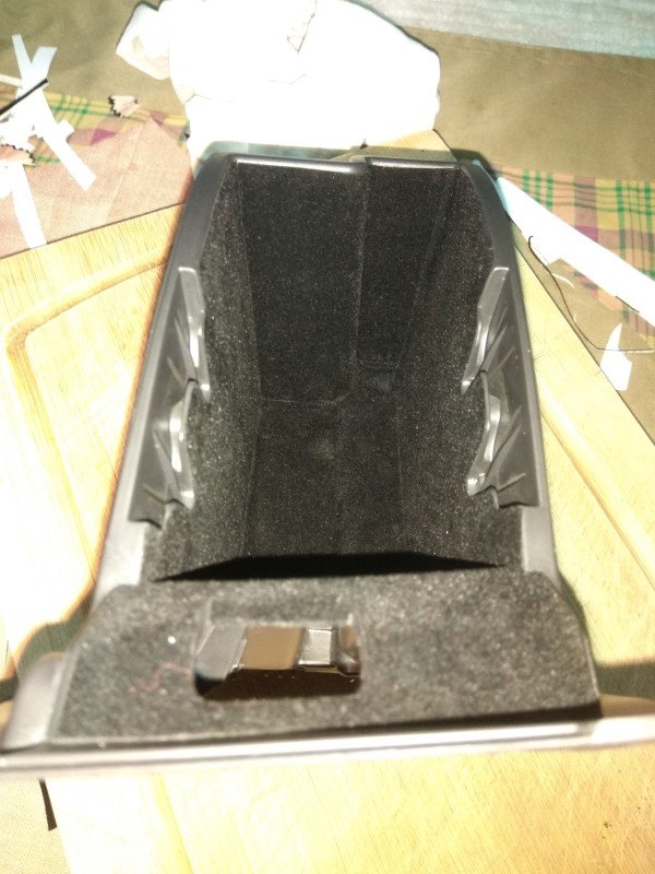

@Gökhan Türker Benim yaptığım uygulama , örnek olması açısından.. Direksiyon altındaki göz için.
Bu parçanın her yüzeyi inanılmaz girintili , eğimli..
Gerçekte resimde durduğundan çok daha iyi duruyor, orijinal gibi oldu..

16 saat önce, Yunus Emre Öztürk yazdı:
Çok güzel olmuş emeğinize sağlık.
