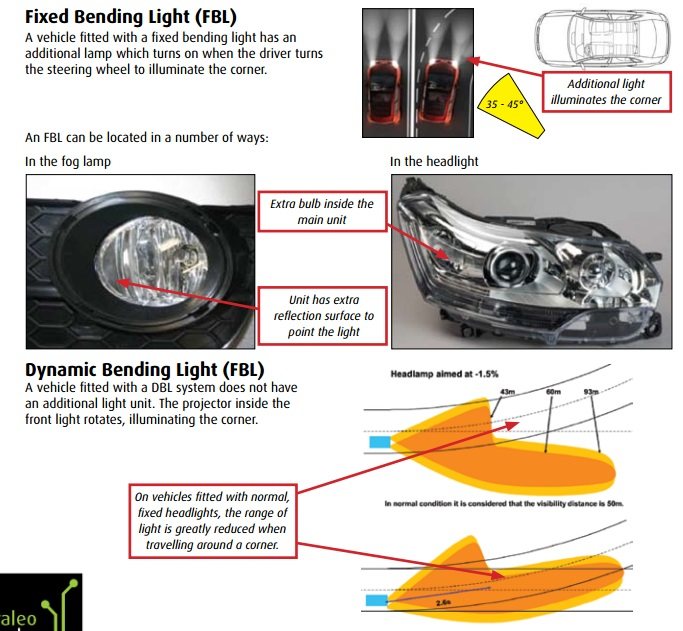

Katalogda dynamic bending + static corner light
Static corner light ok de, dynamic bending nedir? viraja/direksiyon hareketine duyarlı far anlamına gelmiyor mu?
18 dakika önce, Mert Yürüyen yazdı:
Evet. Kuga da mix yapmışlar. Hepsi var.

adam viraj aydınlatma koyuyor, bazı modellerde sis ile sağlıyor bazı modellerde far içine açılı bir ampul koyarak. Bu nasıl çirkin durabilir ki? Amaç ne arkadaşım? Virajın içini yada sol sağ A direklerinin arkasını görmek değil mi?
