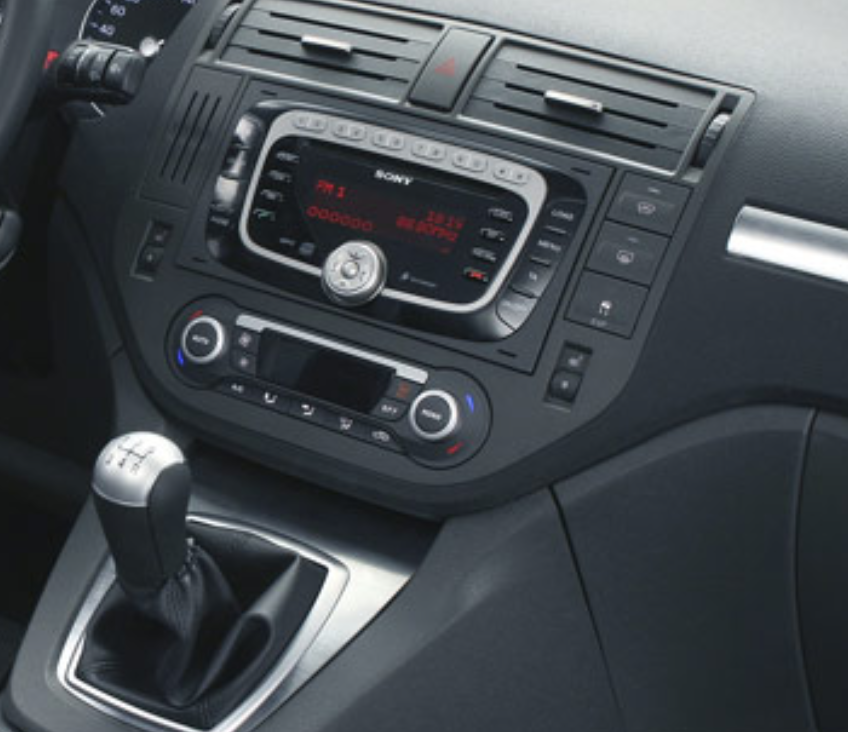

Parça kodu: 3M5T-18K574-AB
Focus Mk2, Fiesta Mk6, Kuga Mk1 butonları da uyar muhtemelen ama renk tonu tutmayabilir kontrol etmek lazım. (C-max stoklarda yoksa eğer-satılmamışsa ülkemizde-)
Sağ üst.

8 dakika önce, Yakup Çağatay yazdı:
Sağ üst.
evet tam aradığım anahtar bu. parça numarasından belki daha kolay bulabilirim. çok teşekkürler
