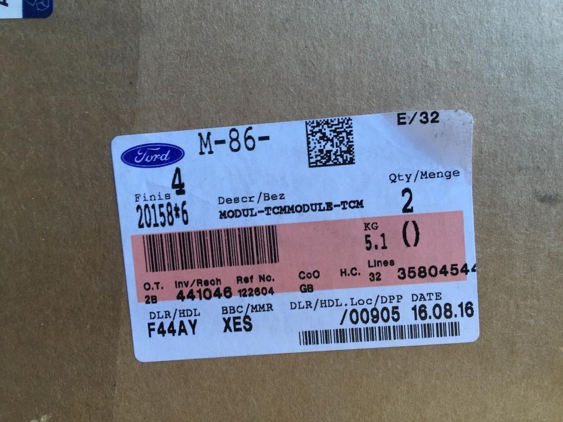

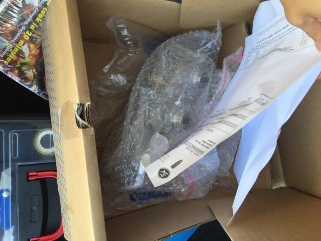

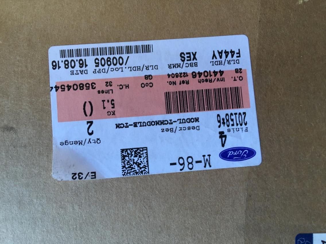

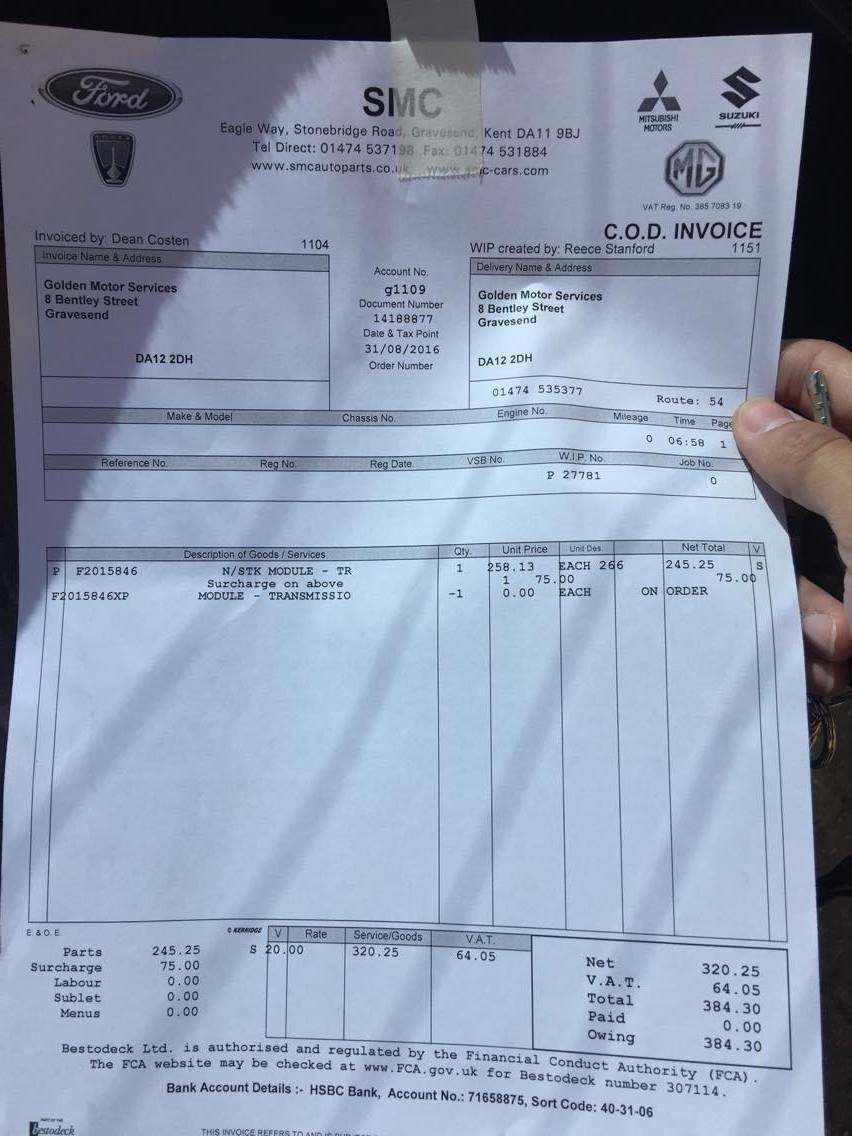

@Teoman S. Kendi sorunum ile ilgili sayfada resimleri paylaşmıştım. Forumdan bulup buraya yazarım.
--3 dakika sonra eklendi--
--7 dakika sonra eklendi--
parça kodu resmi ters oldu tekrar yüklüyorum.

Teşekkürler. Finish kodun KT olanı gösteriyor ama ben hep AE ile başlayanı buldum.

Çok fazla var satılan. 2500 - 4000 tl arası satılıyor. Ama dediğim gibi kodalr benim kafamı karıştırıyor. AE8P 7Z369 AD / AE8P 14F085 AE / KTAE8P 7Z369 bu 3 kod. bence hepsi aynı.. Ama emin olmak var. Birde ucuz ise Renoya bakalım.
