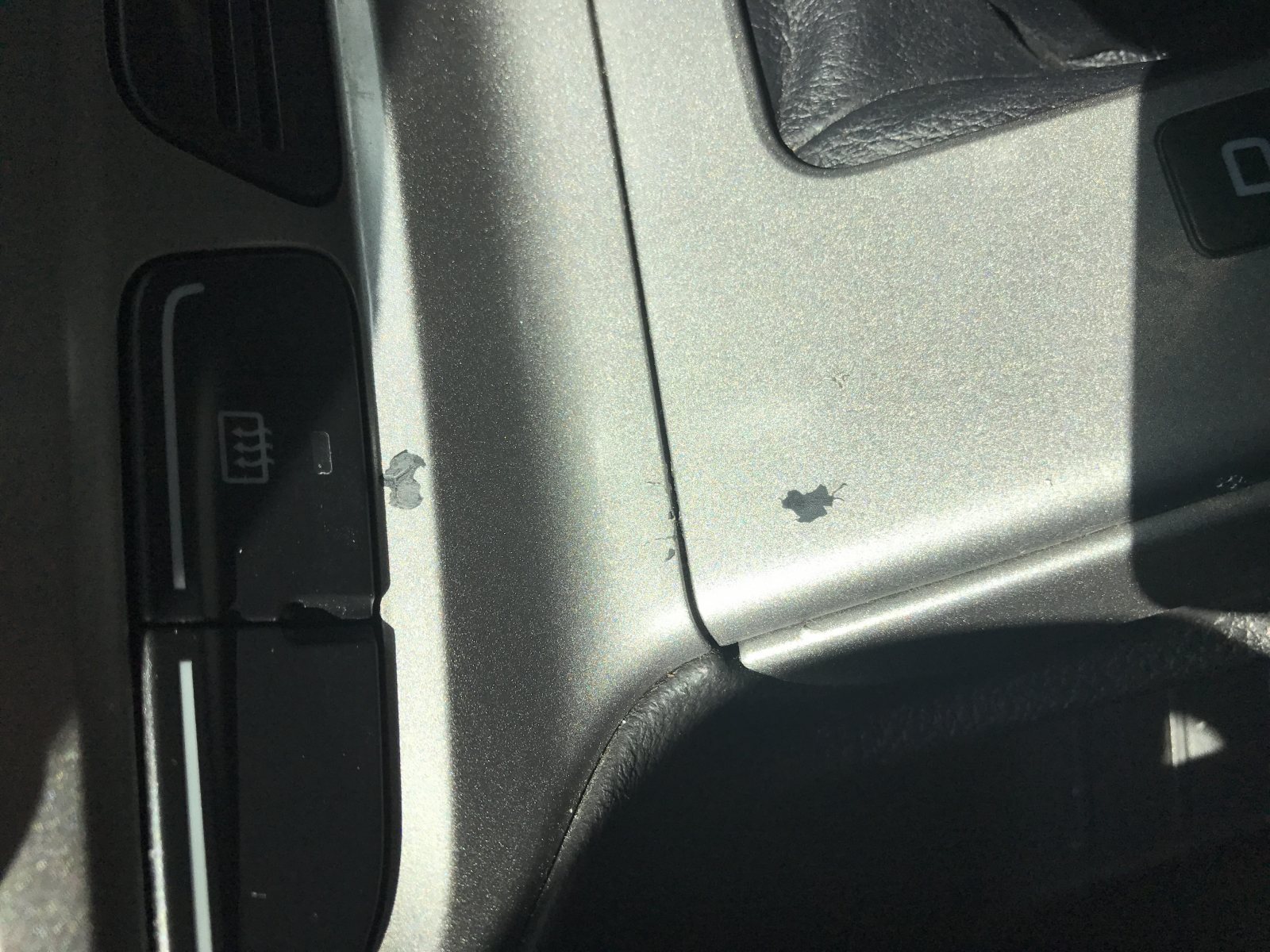

  6. Merhaba, aynalığa asılan oto kokusundan aldım ve vitesin önüne damlamış. Silince boyayı kaldırdı. Nasıl bu nahoş görüntüyü giderebilirim?
