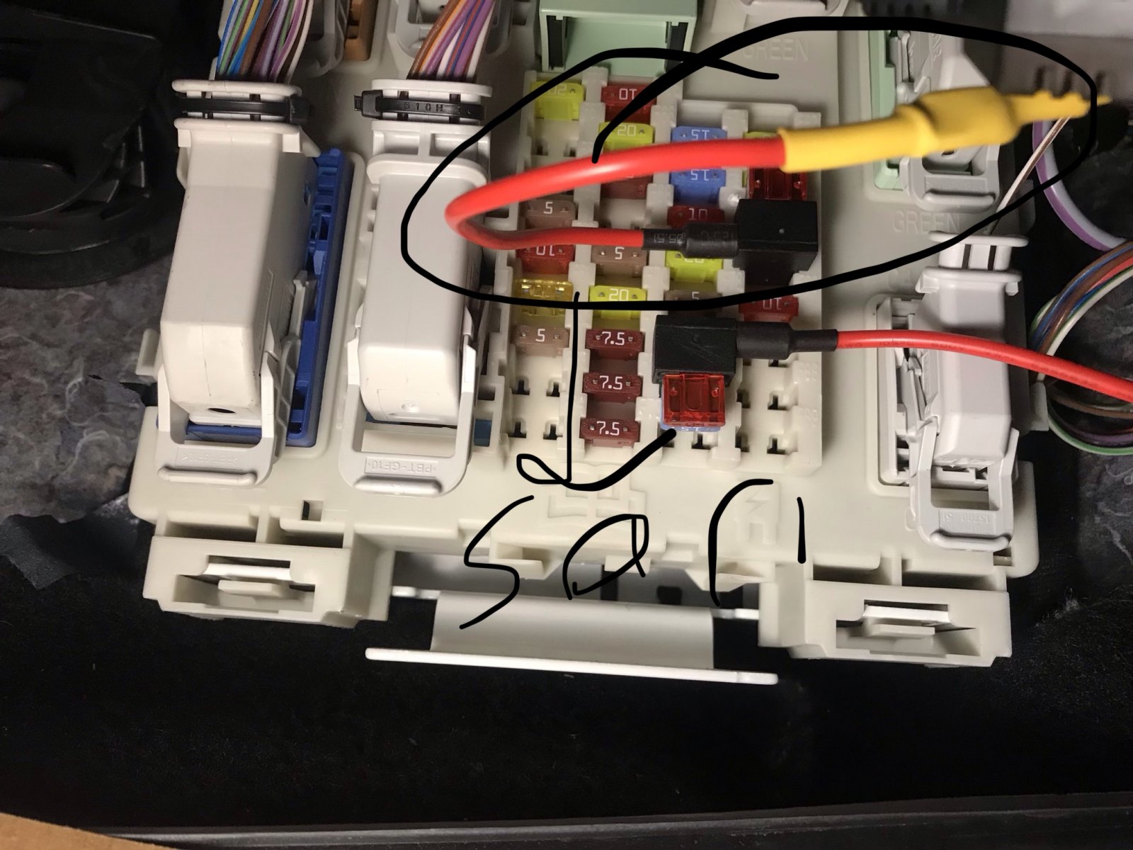

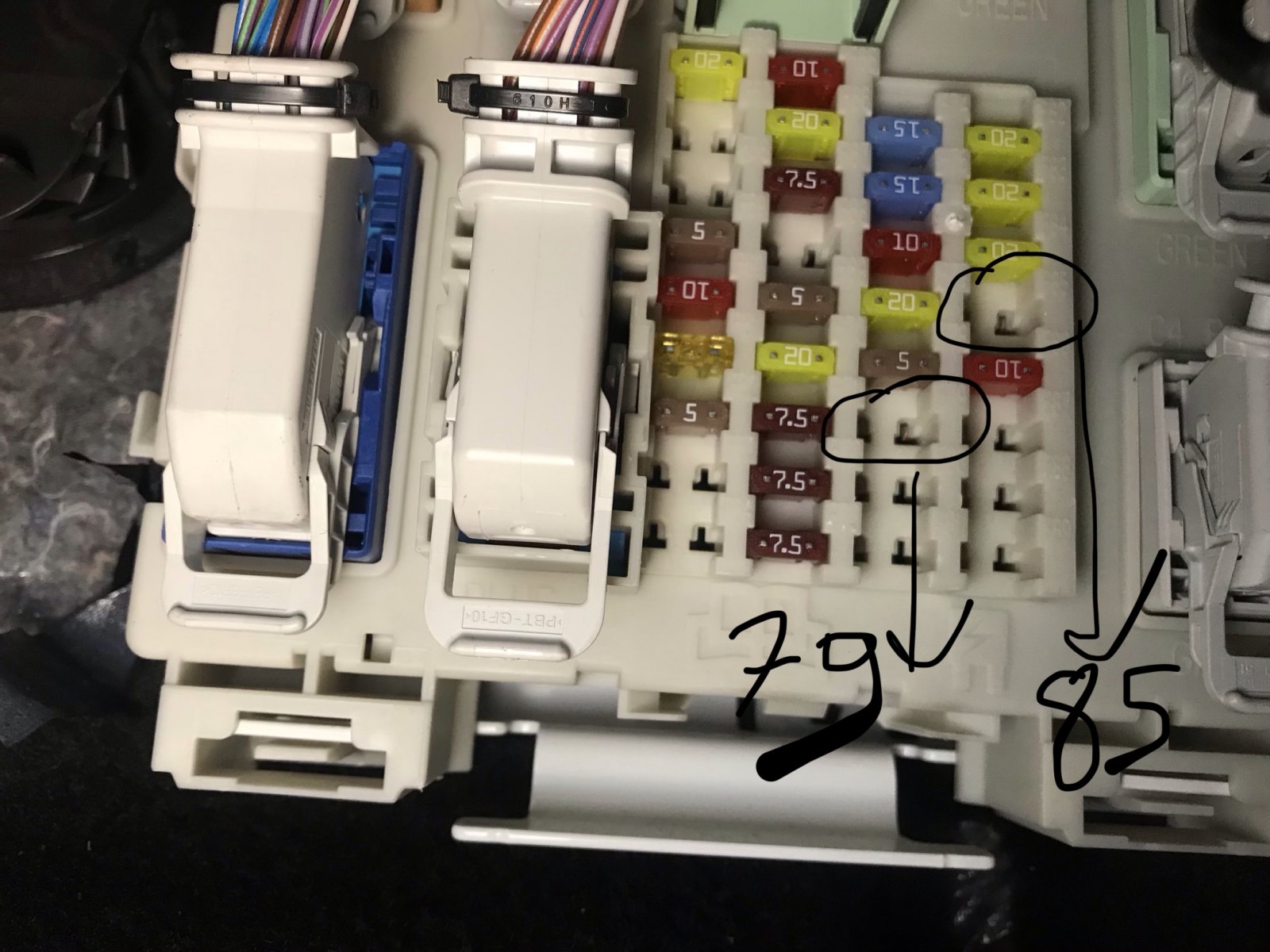

Serkan Gülhan Yanıtlama zamanı: Nisan 7, 2019 Raporla Share Yanıtlama zamanı: Nisan 7, 2019 30 dakika önce, Teoman S. yazdı: Şu BCM deki girişlerin kırmızı sarısı hangisiydi ? uğraşmak istemiyom hazıra konayım diyomda ondan ? Sigorta 79 : Kırmızı olan. Radyo flaşör ve kapı kilidi düğmeleri ( Battery yazan kablo)( Her zaman elektrik var ) Sigorta 85 : Sarı olan. Klima kumandalı ısıtıcı, hava yastığı devre kesici...... ( ACC yazan kablo)( kontakla kesilir) --9 dakika sonra eklendi-- Arkadaşlar yarın kamera çekimlerinden örnek atmaya çalışırım ama video boyutları 250mb civarı nasıl buraya yüklerim bilemedim 1 Yorum bağlantısı Diğer sitelerde paylaş More sharing options...
Teoman S. Yanıtlama zamanı: Nisan 7, 2019 Raporla Share Yanıtlama zamanı: Nisan 7, 2019 (düzenlendi) Teşekkürler. Bende kalemle deneyim arabadan teyit alınca montaj yaparım. Siz fuse tapları Aykut'un gösterdiği gibimi bağladınız yoksa eski usul bağlayıp elektrik bantıylamı kapattınız? Nisan 7, 2019 Teoman S. tarafından düzenlendi Yorum bağlantısı Diğer sitelerde paylaş More sharing options...
Serkan Gülhan Yanıtlama zamanı: Nisan 7, 2019 Raporla Share Yanıtlama zamanı: Nisan 7, 2019 1 dakika önce, Teoman S. yazdı: Teşekkürler. Bende kalemle deneyim arabadan teyit alınca mpntaj yaparım. Siz fuse tapları Aykut'un gösterdiği gibimi bağladınız yoksa eski usul bağlayıp elektrik bantıylamı kapattınız? fuse tapları Aykut bey nasıl gösterdi bilmiyorum ama uçlarında sıkıştırma yerleri mevcut hem sıkıştırdım hem de elektrik bantı kullandım --1 dakika sonra eklendi-- Buradan da kamerayı bağladığım yerden görüntü örneği olarak vereyim. ortadaki sensör kutusu görünmüyor. 1 Yorum bağlantısı Diğer sitelerde paylaş More sharing options...
Teoman S. Yanıtlama zamanı: Nisan 7, 2019 Raporla Share Yanıtlama zamanı: Nisan 7, 2019 O kadar aşağı yaparmıyım bilemiyorum. Şimdiki A119da çok az solda görünüyor ama açıyı etkilemiyor. Yinede gelsin bakalım. Birde Aykut'un cpl sinden aldım. Bilgi veririm. Fuse tapların mavi yerinde hafif ezik yer var. Sanırım ordan bahsediyorsunuz. En kötü kesip bantlarım. 1 Yorum bağlantısı Diğer sitelerde paylaş More sharing options...
Mustafa Kızıltan Yanıtlama zamanı: Nisan 13, 2019 Raporla Share Yanıtlama zamanı: Nisan 13, 2019 85 yerine 61 den yani çakmak sigortasından alsak araçtan indikten sonra ilk 15 dakika elektriği kesmediği için normal kayıt yapıp sonra park moduna geçer mi? ? Yorum bağlantısı Diğer sitelerde paylaş More sharing options...
Serkan Gülhan Yanıtlama zamanı: Nisan 18, 2019 Raporla Share Yanıtlama zamanı: Nisan 18, 2019 13.04.2019 - 21:37 tarihinde, Mustafa Kızıltan yazdı: 85 yerine 61 den yani çakmak sigortasından alsak araçtan indikten sonra ilk 15 dakika elektriği kesmediği için normal kayıt yapıp sonra park moduna geçer mi? ? evet geçer ama nedenini anlayamadım. sonuçta ha önce ha sonra far etmez diye düşünüyorum. 1 Yorum bağlantısı Diğer sitelerde paylaş More sharing options...
Mustafa Kızıltan Yanıtlama zamanı: Mayıs 5, 2019 Raporla Share Yanıtlama zamanı: Mayıs 5, 2019 Bağlantıyı şekildeki gibi yaptım. Kontağı kapatıp kilitleyince hemen park moduna geçmiyor 7-8 dakikayı buluyor. Arabayı çalıştırınca da hemen normal moda girmiyor park modundan 1-2 dakika sonra çıkıyor. Normalde hemen geçmesi lazım. Kalemle kontrol ettiğimde kontağı kapatınca 85 ye yani sarı da elektrik kesiliyor. 79 da yani kırmızıda hep var. Bu durumu yaşayan oldu mu? Ben sigorta bağlantısı gelmeden çakmakta kullandım bir hafta. Orda da hemen elektriği kesmediği için bir 7-8 dakika normal kayıt yapıp sonra bir tane park modu kayıt ediyordu. Sonra çakmalığa elektrik gelmez oluyordu zaten. Acaba şimdi park kablosunda sorun mu var sarıdan hiç bir şekilde elektrik gitmiyor mu diye düşündüm. Hep kırmızıdan alıyor elektriği. O da park modunu hissedince geçiyor. Böyle bir şey aklıma geldi ama. Olabilir mi? --23 dakika sonra eklendi-- 2 saat önce, Mustafa Kızıltan yazdı: Bağlantıyı şekildeki gibi yaptım. Kontağı kapatıp kilitleyince hemen park moduna geçmiyor 7-8 dakikayı buluyor. Arabayı çalıştırınca da hemen normal moda girmiyor park modundan 1-2 dakika sonra çıkıyor. Normalde hemen geçmesi lazım. Kalemle kontrol ettiğimde kontağı kapatınca 85 ye yani sarı da elektrik kesiliyor. 79 da yani kırmızıda hep var. Bu durumu yaşayan oldu mu? Ben sigorta bağlantısı gelmeden çakmakta kullandım bir hafta. Orda da hemen elektriği kesmediği için bir 7-8 dakika normal kayıt yapıp sonra bir tane park modu kayıt ediyordu. Sonra çakmalığa elektrik gelmez oluyordu zaten. Acaba şimdi park kablosunda sorun mu var sarıdan hiç bir şekilde elektrik gitmiyor mu diye düşündüm. Hep kırmızıdan alıyor elektriği. O da park modunu hissedince geçiyor. Böyle bir şey aklıma geldi ama. Olabilir mi? Kendi sorumu kendim cevaplayayım. Ben sigortadan gelen kabloyu GPS e takmışım. O yüzden geçişler hemen olmuyormuş. Kamera üzerine taktım sorun çözüldü. ?? 1 Yorum bağlantısı Diğer sitelerde paylaş More sharing options...
