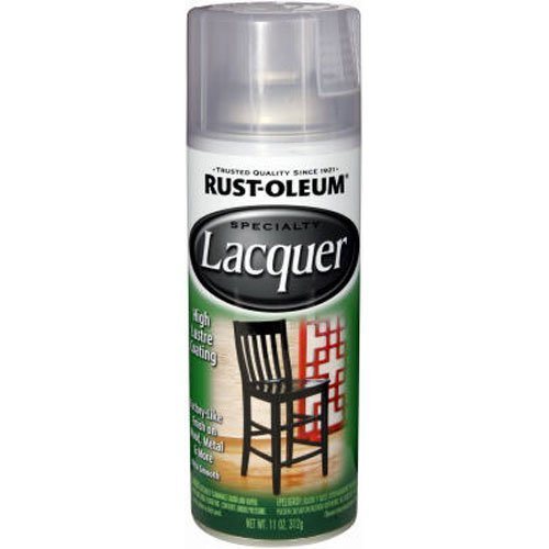

Yanıtlama zamanı: Aralık 9, 20169 yıl comment_393930 Ahşap bir malzeme için boya uygulaması yapmak niyetindeyim. İngilizce olarak epeyce kaynak var sağolsunlar. Benim cehaletim ya da konuya uzaklığımdan olabilir ama, finishing ya da parlatmayı aşağıda göstereceğim ürün ile yapıyorlar genelde. Kelime karşılığı lake. Ama bu nedir tam olarak, bizdeki muadili neye tekabül ediyor? Vernik midir? Bakkala gitsem ne diye isteyeceğim bunu? Bi kısa kemıl bi de ne diyeceğim? Mesela ürün şu https://www.amazon.com/Rust-Oleum-1906830-Lacquer-Spray-11-Ounce/dp/B0009XCKGA/ref=sr_1_1?s=hi&ie=UTF8&qid=1481314042&sr=1-1&keywords=Lacquer Raporla

Yanıtlama zamanı: Aralık 10, 20169 yıl comment_393965 Selam şimdi ilk tavsiyem yabancı kaynaklardan boya/vernik araştırması boşuna yapma bence çünkü hiç bişeyin tam karşılığı yok. O gösterdiğin ürün lake boya nın spreye konulmuş hali gibi bişey ama onu uygulamak gerçekten çok zor inanılmaz hata belli eden bir boya ve profesyonel makineyle kullanılır. Bazı markaların ona benzeyen hem boya hem vernik dedikleri şeyler var ama düzgün sonuç çıkacağını sanmıyorum . Birde nasıl bir sonuç istiyosun bilmiyorum ama o boyalar ahşap dokusunu belli etmeyen tamamen kapatıcı boyalardır. Sen ahşabın hangi ağaç olduğunu, şuan üzerinde bir uygulama olup olmadığını, içerdemi dışardamı kullanılacağını falan yazarsan yardımcı olabileceğime inanıyorum Raporla
Yanıtlama zamanı: Aralık 10, 20169 yıl Yazar comment_393974 @Yalın Gündüz heh, süper oldu istediğim zemine geldik aslında. Şöyle ki, elektro gitar boyayacağım abi. Kasasında türlü vuruklar olan eski bir gitar. Sahibi çok hor kullanmış lüzumlu lüzumsuz delikler açmış vs. Ben de yenileme yapayım dedim gittim manyetiklerini, potanslarını, köprüsünü, pickguardını vs. aldım. Şimdi benim de yeni vida delikleri açmam gerekecek, eskileri zaten oldukça sorunlu iyice rezil olacak alet. Neyse sadede geliyorum. Ben de dedim ki, güzelce zımparalayıp, ahşap macunu atayım, Bir güzel boyayayım. Hali hazırda gövde boyalı olduğu için ağaç için bir şey söylemek zor (çok da anlamam ama), ama vuruklardan falan tahminim akçaağaç olabileceği. Ben zımparadan sonra sprey ya da makineyle astar boyası, akrilik boya ve vernik şeklinde kapatırım diye düşünüyordum ama artık seni dinliyorum hocam Raporla
Yanıtlama zamanı: Aralık 10, 20169 yıl comment_394027 olay gitar olunca aslında çok bi fikrim yok ama ahşabın bir önemi kalmadı o tarz boyalarda çünkü komple kapanacak. Mantıklı olan aslında senin söyledipin gibi astar boya vernik sıralaması ve bunların aralarında ince zımpara yapmak. Eger finishing boya diye satılan boyaları alırsan onlar vernikli boya oluo ve hatayı daha çok gösteriyo o yüzden onları tavsiye etmem. (Mat olanlar daha çok hata belli ediyo) Genel olarak akril sprey yapmak kolay değil ama polisanınkini kullanmıştım fena deil gibiydi. Vernikte yine polisan olabilir ama renklendiricili olmayanı olması lazım. Valla çok yardımcı olamadım kusura bakma ben genelde ahşap dokusunu belli edecek renklendirici ve daha doğalımsı koruyucu şeyler kullandım bu durum biraz farklı tabi. Raporla
