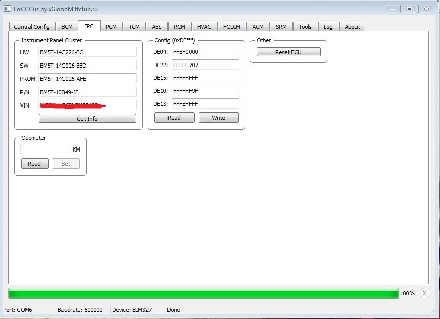

Yanıtlama zamanı: Mayıs 25, 201610 yıl comment_365082 Telefon değil ki adam her sene değiştirsin. [emoji1] Ruslar bu özelliklerin hepsini yuluyorlar geniş ekran göstergeli focus lara . Şöyle bir baktım zor değil mesela senin yazılım numarasini elm in Tools kısmından mevcut ekrana yüklemek mümkün denemedim ama deneyeceğim en kisa zamanda Raporla
Yanıtlama zamanı: Mayıs 25, 201610 yıl comment_365089 Şimdi, Özer Aksu said: Telefon değil ki adam her sene değiştirsin. Ruslar bu özelliklerin hepsini yuluyorlar geniş ekran göstergeli focus lara . Şöyle bir baktım zor değil mesela senin yazılım numarasini elm in Tools kısmından mevcut ekrana yüklemek mümkün denemedim ama deneyeceğim en kisa zamanda zaten herşey aynı yazılım dışında yazılım bu bizdeki geniş ekranlara yüklenebilirse herşey çalışır lisanslı olarak satılıyormuş programı hayırlısı bakalım bekleyelim görelim Mayıs 25, 201610 yıl Serkan Karakoca tarafından düzenlendi Raporla

Yanıtlama zamanı: Mayıs 25, 201610 yıl comment_365094 6 dakika önce, Serkan Karakoca said: zaten herşey aynı yazılım dışında yazılım bu bizdeki geniş ekranlara yüklenebilirse herşey çalışır lisanslı olarak satılıyormuş programı hayırlısı bakalım bekleyelim görelim Lisans ücreti Vs yok linke tiklayarak ekranın imaj, kalbrasyon, sw dosyalarini indirip elm ile atıyorsun elmin kısıtlı transferi nedeniyle işlemler uzun sürebilir https://www.fordtechservice.dealerconnection.com/vdirs/wds/PCMReprogram/DSFM_PCMReprogram.asp?swproduct=IDS Raporla

Yanıtlama zamanı: Mayıs 25, 201610 yıl comment_365103 Bir saat önce, Özer Aksu said: Lisans ücreti Vs yok linke tiklayarak ekranın imaj, kalbrasyon, sw dosyalarini indirip elm ile atıyorsun elmin kısıtlı transferi nedeniyle işlemler uzun sürebilir https://www.fordtechservice.dealerconnection.com/vdirs/wds/PCMReprogram/DSFM_PCMReprogram.asp?swproduct=IDS uzun sürmesinin (3-4 saat) akü takviyesi gerektireceğini bir kenara bırakırsak, bende ki elm ile sorun yaşadım genelde hata verdi. gösterge kurtarma gibi bir başlık açmıştım orada daha fazla detay vermiş olabilirim. Raporla
Yanıtlama zamanı: Haziran 30, 201610 yıl comment_370442 Lisans ücreti Vs yok linke tiklayarak ekranın imaj, kalbrasyon, sw dosyalarini indirip elm ile atıyorsun elmin kısıtlı transferi nedeniyle işlemler uzun sürebilir https://www.fordtechservice.dealerconnection.com/vdirs/wds/PCMReprogram/DSFM_PCMReprogram.asp?swproduct=IDS Tam olarak bu iş nasıl yapılıyor biraz detay verebilir misiniz? Raporla
Yanıtlama zamanı: Haziran 30, 201610 yıl comment_370449 Tam olarak bu iş nasıl yapılıyor biraz detay verebilir misiniz? Mevcut elm cihazı ile transferi hızı kısıtlı olması nedeniyle saatler sürebilir . Akü takviyesi gerekir . Bu nedenle denemedim . Deneyen de olmadı . Yapılır mı ? yapılır . Riskini almak kaydı ile . Raporla
Yanıtlama zamanı: Haziran 30, 201610 yıl comment_370450 Mevcut elm cihazı ile transferi hızı kısıtlı olması nedeniyle saatler sürebilir . Akü takviyesi gerekir . Bu nedenle denemedim . Deneyen de olmadı . Yapılır mı ? yapılır . Riskini almak kaydı ile . O zaman en mantıklısı IDS ile yapmak. İds ile yapabilmek içi illa vcm kablosu mu gerekiyor. Raporla
Yanıtlama zamanı: Haziran 30, 201610 yıl comment_370453 12 dakika önce, Özer Aksu said: Mevcut elm cihazı ile transferi hızı kısıtlı olması nedeniyle saatler sürebilir . Akü takviyesi gerekir . Bu nedenle denemedim . Deneyen de olmadı . Yapılır mı ? yapılır . Riskini almak kaydı ile . Ben denedim. kalibrasyon dosyasını atmak kolay, SW dosyasını deneye deneye bi kaç kere atabildim, imaj dosyasını hep sorun çıkardı. Sonuçta yine servise gitmek zorunda kaldım... 500k elm ile mümkün olmuyor yani. 10 dakika önce, Metin Deniz said: İds ile yapabilmek içi illa vcm kablosu mu gerekiyor. evet Raporla
