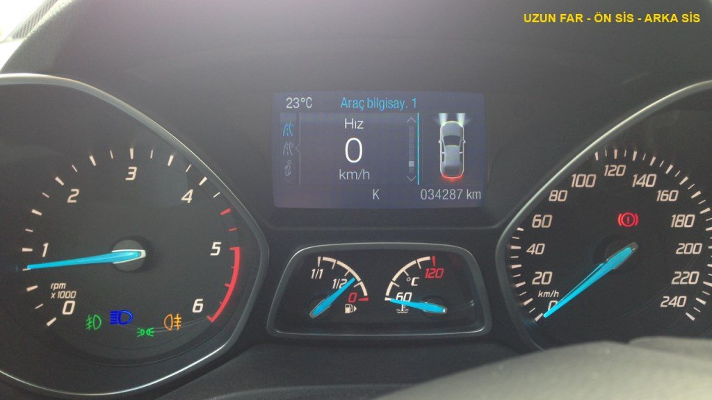

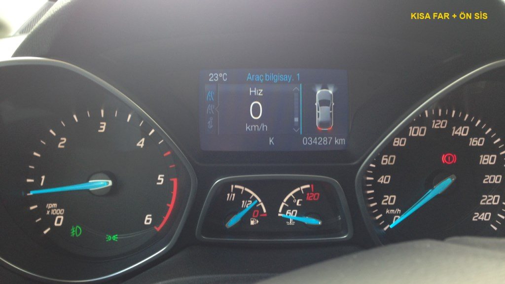

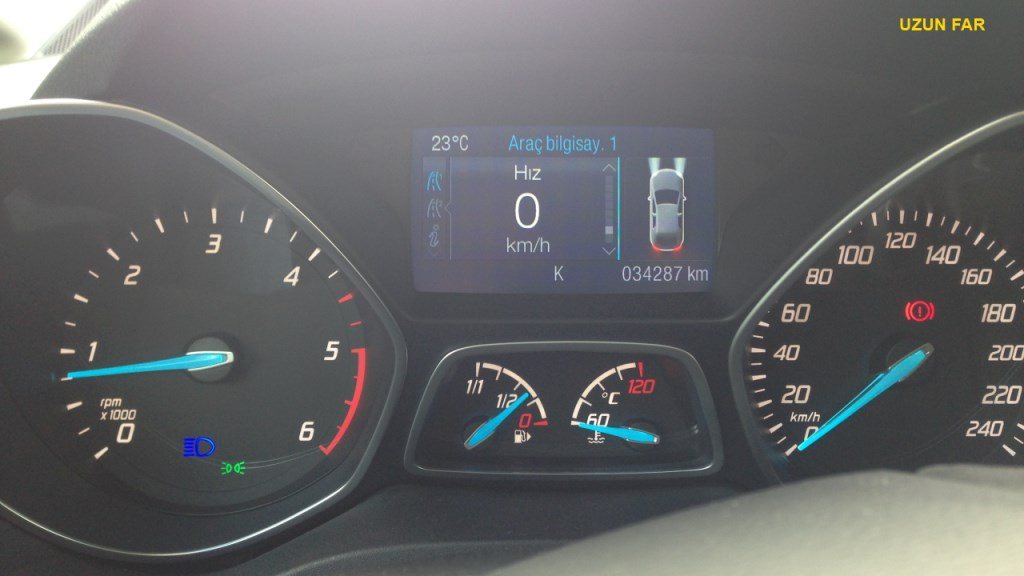

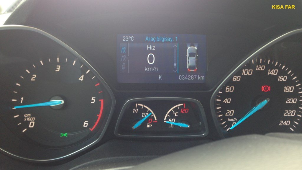

Polonyadan bu defa PTT kargo yolu ile gösterge aldım. Yeni sayılabilecek gösterge. Bugün montajı yaptık. C-max'a focus gibi sök-tak olmuyor. Arkadaki klipslerin gireceği bir yer yok. Geri kalan herşey c-max ile aynı olduğu için, klipsleri söktük, ve kalan çıkıntıları falçata ile traşladık. Sonra da montajı yaptık. Şimdilik iyi çalışıyor.
Gösterge ile şu anda makyajlılarda olan, ama makyajsızlarda olmayan bir kaç özellik geldi (dijital hız, saat, çift yol bilgisayarı, 4'lü ekranda kilometre sayacını ondalık vermesi gibi). Bir de pusula var, gittiğin yöne göre altta ilave yön bilgisi çıkıyor (sadece kuzey, güneybatı vs şeklinde)..
