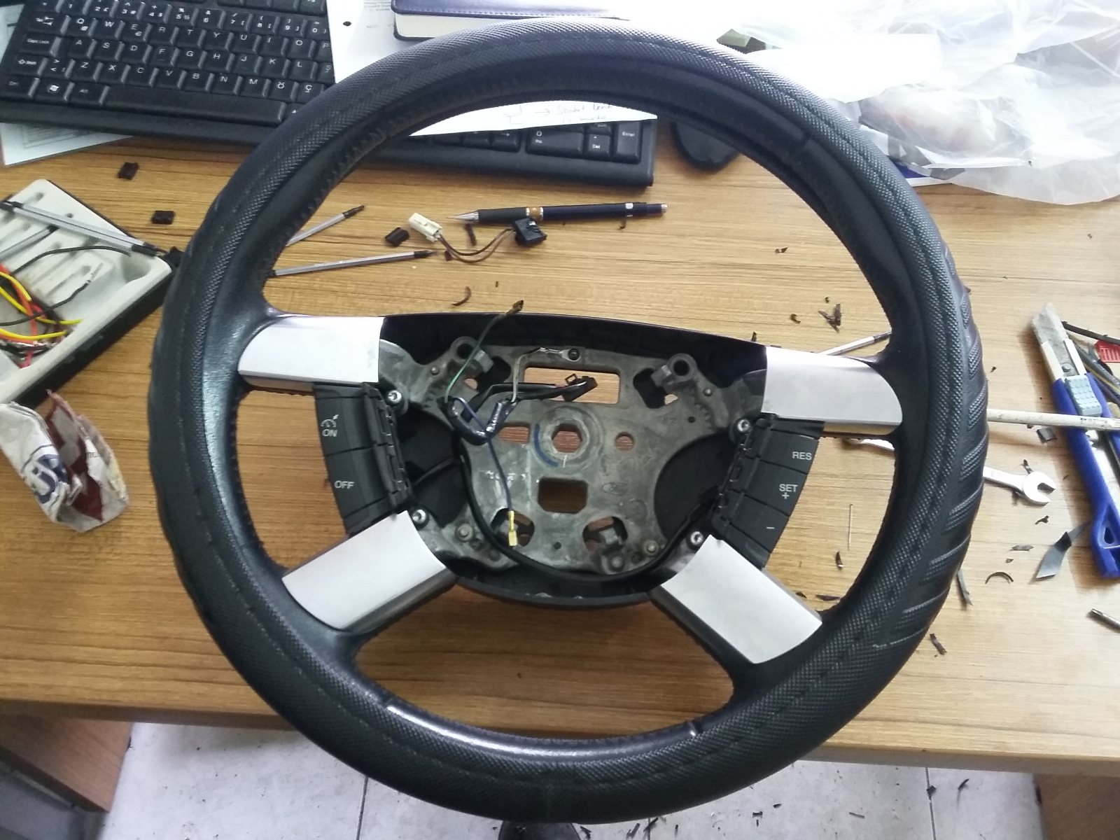

arkadaşlar 2005 trend c max aracıma uzun araştırmalar sonunda hız sabitlemeyi taktım ve bugün test ettim sonuç mükemmel;
1.İlk olarak çıkmacıdan hız sabitleme tuşu satın aldım (ostimden) direksiyon almanıza gerek yok.
2.Daha sonra hava yastığını söktüm ve direksiyonu çıkardım ( hız sabitleme tuşlarının montajı için direksiyon plastiğini kestin. direksiyonun içinde tuşları sabitlemek için yuvalar var vidaları ile monte ettim. yuvaların içi dişli değil diye tereddüt etmeyin siz sıkın diş açılıyor.)
3.Direksiyon içindeki 5 li sokete hız sabitlemeden gelen kabloları montajladım. ( ben yaptım ama size tavsiyem elektrik soketlerinden anlamıyorsanız elektrikçiye kabloları taktırın soketi bozabilirsiniz.)
4.Daha sonra direksiyonun altındaki ( kontak anahtarının solunda) soketten kahve ve beyaz renkte iki adet kablo çektim gem modülüne
5.Gem modülünde bulunan ve Focus Hız sabitleme montajı konu başlığında belirtilen sokete kabloları bağladım.
6.İnternetten aldığım ELM 327 cihazını modifiye ettim
7.ilgili elm programı ile hız sabitlemeyi açmaya çalıştım ama VID block no empty hatası verdi sürekli
8.ELM ile ilgili bir siteden beyin yazılım koduna denk gelen kalibrasyon yazılımını buldum ve beyne yükledim.( gözümü kararttım yaptım ama size tavsiye etmem 14 dakika süren işlemde 3 tane sigara içtim. Çünkü load tuşuna basmamla araç ekranında MOTOR SİSTEM ARIZASI yazısının çıkması bir oldu)
9.Ve finalde hız sabitleme aktifleşti ve yol denemesinde sistem mükemmel çalıştı.
