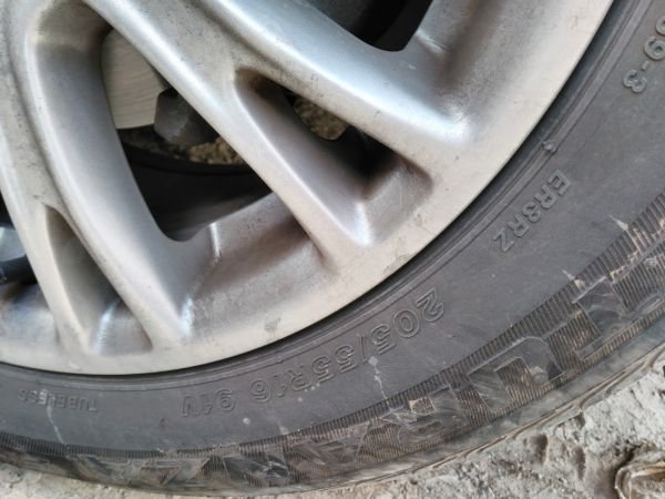

Yanıtlama zamanı: Şubat 22, 201610 yıl Yazar comment_347071 araç standart 205*55*16 lastik var herhangi bi değişiklik yapmadım araçta cevaplar ışığında iki seçenek oluşuyor, EU 120 üzeri hızlarda %10 sapmadan fazlasına izin veriyor yada telefonların GPS sinyalini tam yakalayamadığı bir yerde yaptım testi. @ismail orçan snapchat kullanmasamda camonroad kullanıyorum telefonu gösterye sabitleyip bide onda deniyeyim @Mertcan Çelik hız sabitleyicisininde bi sapma payı var ama bunun çok etki edeceğini düşünmüyorum yolda eğim nerdeyse yoktu diyebilirim Raporla

Yanıtlama zamanı: Şubat 22, 201610 yıl comment_347084 Bir saat önce, Olcay Sert said: araç standart 205*55*16 lastik var herhangi bi değişiklik yapmadım araçta cevaplar ışığında iki seçenek oluşuyor, EU 120 üzeri hızlarda %10 sapmadan fazlasına izin veriyor yada telefonların GPS sinyalini tam yakalayamadığı bir yerde yaptım testi. @ismail orçan snapchat kullanmasamda camonroad kullanıyorum telefonu gösterye sabitleyip bide onda deniyeyim @Mertcan Çelik hız sabitleyicisininde bi sapma payı var ama bunun çok etki edeceğini düşünmüyorum yolda eğim nerdeyse yoktu diyebilirim Olcay senin lastikler 215/55/16 olmalı... Raporla
Yanıtlama zamanı: Şubat 22, 201610 yıl Yazar comment_347085 şimdi kataloğa baktım hakkaten 215 yazmışlar bu da demekki turanza ları takarken ekonomik olsun diye 205 takmış eski sahibi :/ bugun Cem hocanın lastik ve jant değişimi yazısından sonra bi kaşıntı tutmuştu biraz daha arttı sayende @Gürkan Çakıroğlu Raporla
Yanıtlama zamanı: Şubat 22, 201610 yıl comment_347086 Kesin yahu, eski sahibi mantıklı seçim yapmış Kalibre ederseniz gelecek serviste tabi lpg ile alırlarsa, eheheh Raporla

Yanıtlama zamanı: Şubat 22, 201610 yıl comment_347098 Bir saat önce, Olcay Sert said: 05 takmış eski sahibi 205'te 215'e göre gerçek hız %1,5 az olur. Raporla
