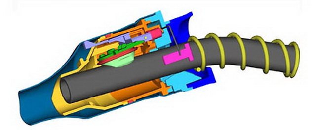

Ben normal olduğunu düşünmüyorum. Yoksa piyasada bütün dizellerde kapaktan aşağı mazot izini gözlerdik. Yakıt doldurduğum kiralık dizellerde de asla böyle bir şey görmedim.
İki şey var:
1. Yakıt yolunu kapatan ve pompa tabancasının namlsunun itmesi ile açılan kapak tam yerine oturmuyor olabilir.
2. Onunla ilintili, kapak çevresinde biriken yakıtın iz yapmadan içeriden akmasını sağlayan bir tahliye borusu var o tıkanmış olabilir.
Bence servisin görüşünü alın, ve eğer "bunlarda böyle" cevabını alırsanız merkeze bildirme sürecini başlatın.
kapak.jpg.b4787972ff2133e61805e3e4002232
23 saat önce, Gürkan Çakıroğlu said:
İki şey var:
Dizellerin çoğunda var bu sorun...
Benzinlide rastlamadım.
Teşekkürler Cem bey detaylı açıklamanız için en kısa zamanda servise gidip göstericem.
