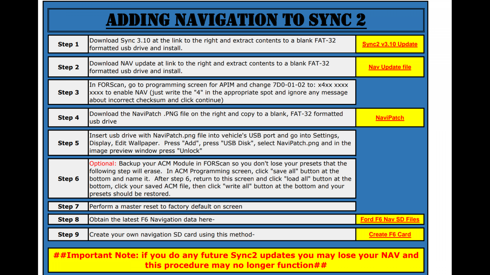

Görselde f6 kart'ın sd files'ı var ama bizim tr için f7 değil miydi ? F7 dosyalarını bulup aynı işlemleri mi yapacaksınız ? Direk kartı mı satın alıp takacaksınız hocam
Fx olan kartlar Avrupa haritası en günceli F7, Türkiye haritaları Gx şeklinde kodlanır ve güncel olarak en son G3 var. Bu arada belirtmem lazım kartların herhangi bir platformda paylaşılmasını doğru bulmuyorum, kullanıp kullanmamak ayrı bir konu, bu lisanslı bir ürün ve her şeyden önce yasa dışı.

Attığım görsel bir kaç yıl oncesine ait.o yuzden f6 yazıyor.Yabancılar o görsele indirme linklerinide koymuşlar. Ben ekran göruntusu yukledigim icin linkler gorulmuyor.Forumda bize yol gösterecek daha önce başına kötü talihsizlikler gelmiş arkadaşlarin yardım edeceğini umuyorum.Semih O. sync 2 v3.10 türkce yamalı indirme yükleme konusunda paylaşım yapmış.İşe burdan başlamak lazım.

F7 kartı satın almamak için dosyaları indirip sd karta yüklemek lazım.F7  harıta yüklü sd kartı 100-150 TL arası satanlarda var.

Şimdi biz g3 mü alıcaz f7 mi ? Aynı zamanda sizinle birlikte bende yapayım.

Semih Bey yazmış.G3 türkiye içinmiş.Avrupaya çıkıyorsan F7 lazim.

F7'de Türkiye haritasını içeriyor. Boyutu büyük sadece 30 gb civarında.
Bir diğer sorun şu F7 doğru düzenlenmemişse navigasyon için Türkçe sesli komutları kullanamazsınız. Kim ne yapıyor, ne satıyor bilmiyoruz tabi. Ben kendim düzenlediğim için F7 kullanıyordum.

Düzenlemeniz için G3'ün Türkçe dosyaları lazım.

ücret karşılığında navigasyon aktivasyonu yapanlara kimsenin kızdığını sanmıyorum.Para karşılığında bu işi yapanlar riskleride göze alıyor.Ahmet arkadaşımıza harita linki için yol gösteren cikmadigi icin hazir kart almak istiyor.zaten gizli ozrlliklerden bazilarini aktif etmis.navigasyon icin els27 ile baglanip büyük x ile gosterilen degeri 4 yapacak.karta 150 tl vermese bu işi komple yapana ortalama 500 verecek.hangisi mantikli?
