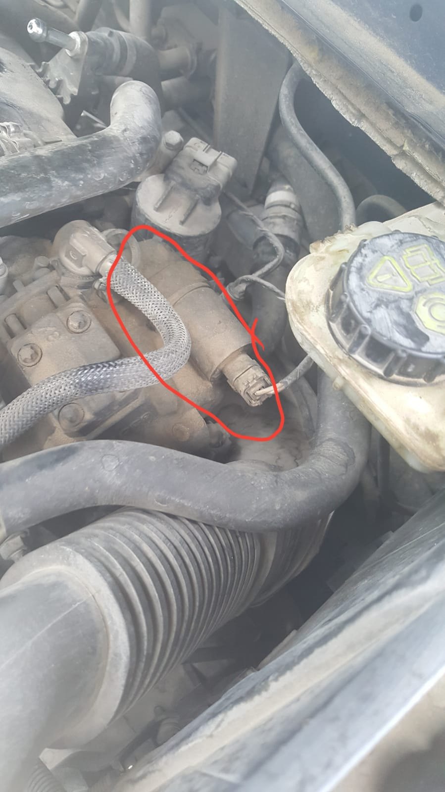

Araç çalışmaması Ve Basınç Ayar Valfi Hk.
Furkan Çiçek, Furkan Çiçek'ın konusunu yanıtladı. Kategori: Mondeo
Çok garip, Türkiye'de hiç bir web sayfasında yer almıyor. Gün içinde parçayı temizleyeyim belki üstünde bir şeyler yazıyordur -
Arkadaşlar merhaba, Mondeo 2009 Model 2.0 Dizel 140 bg aracımız geç çalışıyor. Bir kaç kere de hiç çalışmadı. Enjektör yakıt vermiyormuş. Aşağıda ki fotoğraftaki parça arızalıymış. Basınç ayar valfi demiş pompacı ama parça adını tam google da bulamadım. Parça ve konu hakkında bilgi verebilirseniz sevinirim.
