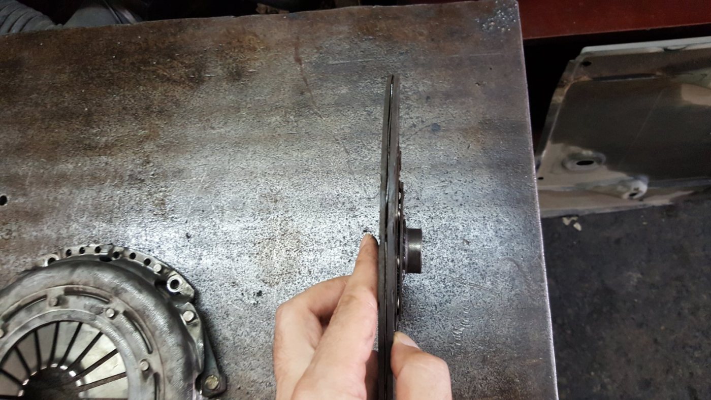

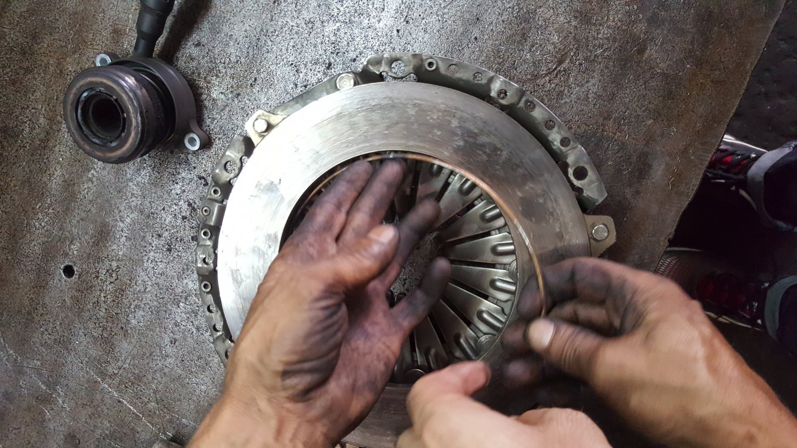

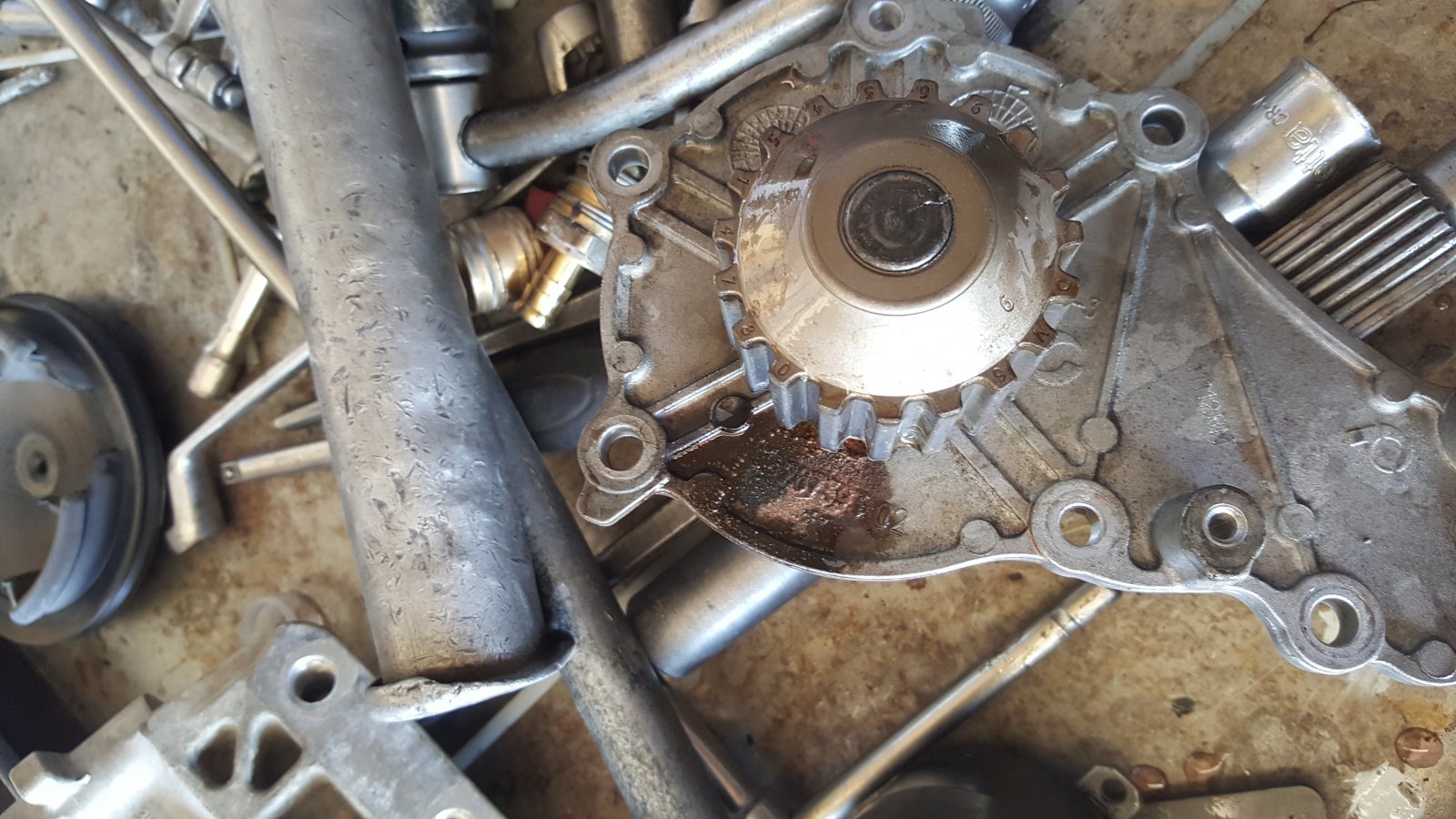

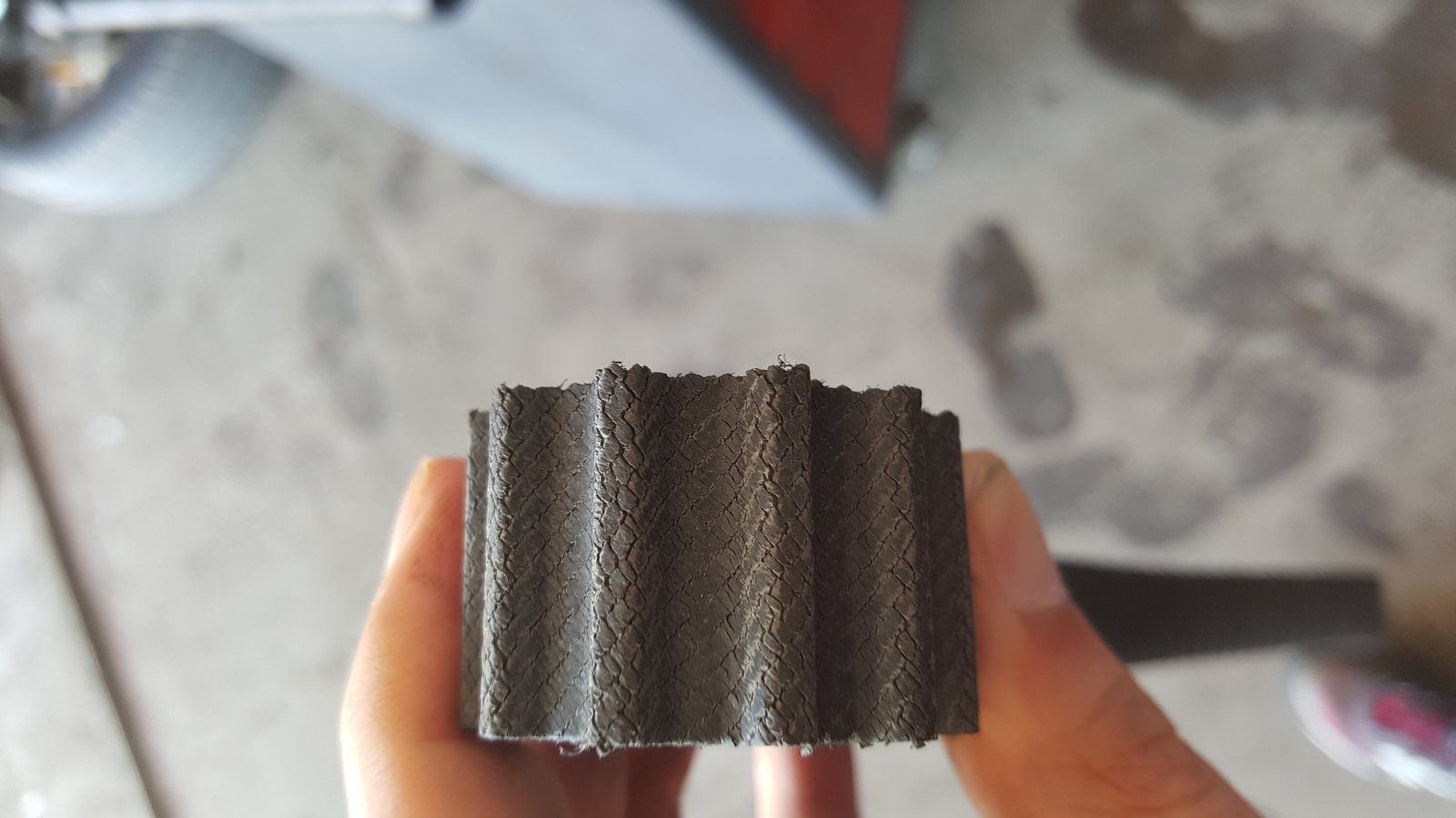

  5. Merhabalar, Bu konularla ilgili olarak şansız bir insan olduğumu düşündüğüm için 90 k bakımında trigeri değiştirdim. 85 k km de araç debrajdan dolayı yolda kalınca her ihtimale karşı değiştiriyim dedim. bir nevi iyide oldu trigerde çok sıkıntı yoktu ancak devirdaim pompası su kaçırmaya başlamış böylelikle onuda değiştirmiş oldum. trigerden belki yolda kalmayacaktım ama devirdaim yolda bırakilirdi. resimleri aşağıya ekledim. Debrajında aslında daha bi 20-30 k km daha gideri var gibiydi ancak incecik yayı tutan teli kırmış böylece debrajda aradan çıkmış oldu.

  8. Buluşma gününden önce bende 90bin bakımını özel serviste yaptırdım. Değişenler Triger set V kayış Devirdaim pompası ( kaçırmış dişlinin altında krozyon tesbit ettik) yağ yağ filitresi mazot filitresi antifiriz hava filitresi ve polen filitresini yakın tarihte değiştiğimiz için tekrar değiştirmedik. Fiyat 900 Tl Triger ve devirdaimin resimleri Aşağıda

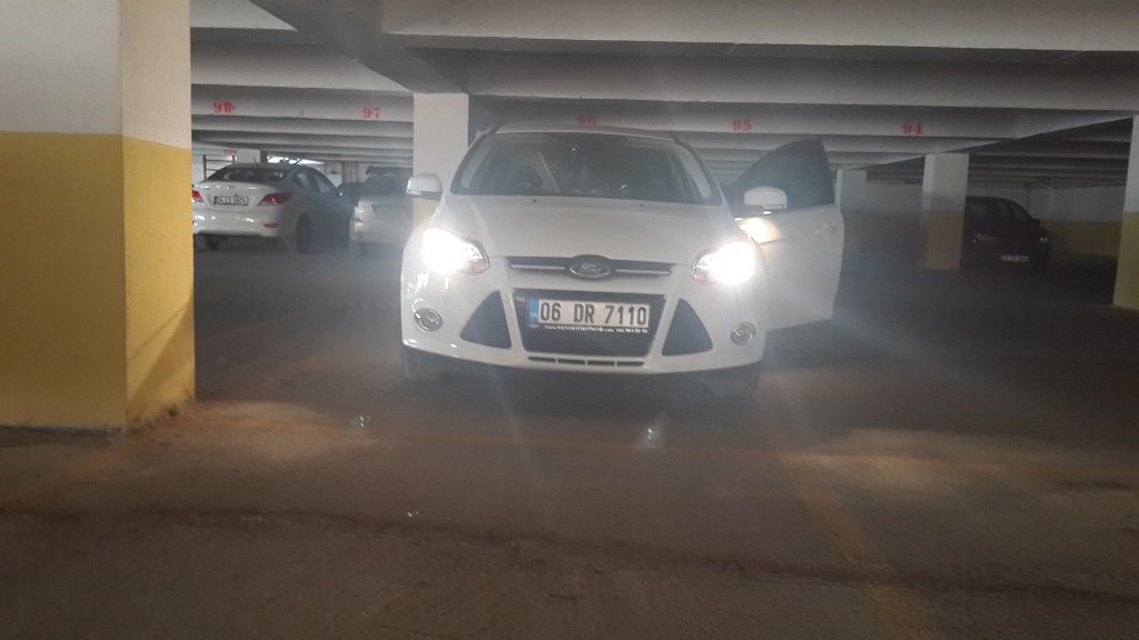

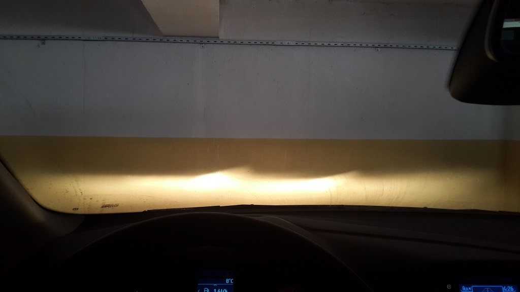

  12. Bende şimdi taktım geldim resimler aşağıda görünüşü benim çok hoşuma gitti. Takmasıda gayet kolay oldu.

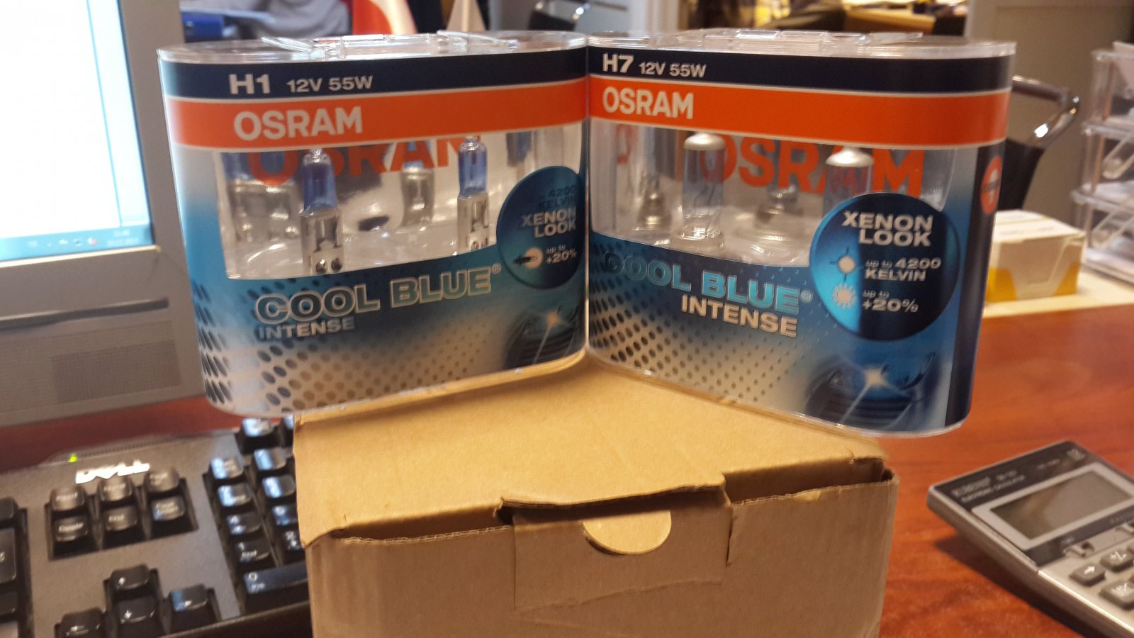

  13. Urunler geldi cumartesi ugrasacaz bakalim. Cumartesiye kadar tek gozlu canavar modunda gezelim bakalim.
  14. Bende açmışken uzunları da değiştireyim diyorum aynı ürünün H1 ni . Ürünlerin aşağıda adresleri vardır. Ne dersiniz ? Set yapmış olurum http://urun.gittigidiyor.com/otomobil-motor-aksesuar/h1-osram-cool-blue-intense-2-li-ampul-no-64150-189990264#product-detail http://urun.gittigidiyor.com/otomobil-motor-aksesuar/h7-osram-cool-blue-intense-2-li-ampul-no-64210-196252267
  15. Benimde dün sağ far ampül arıza uyarısı verdi. Tam senin verdiğin adresteki ürünü sipariş edecektim ki birde ne göreyim kargoya veriliş süresi 2-3 hafta şimdi ürünü başka yerlerden bulacaz mecbur
