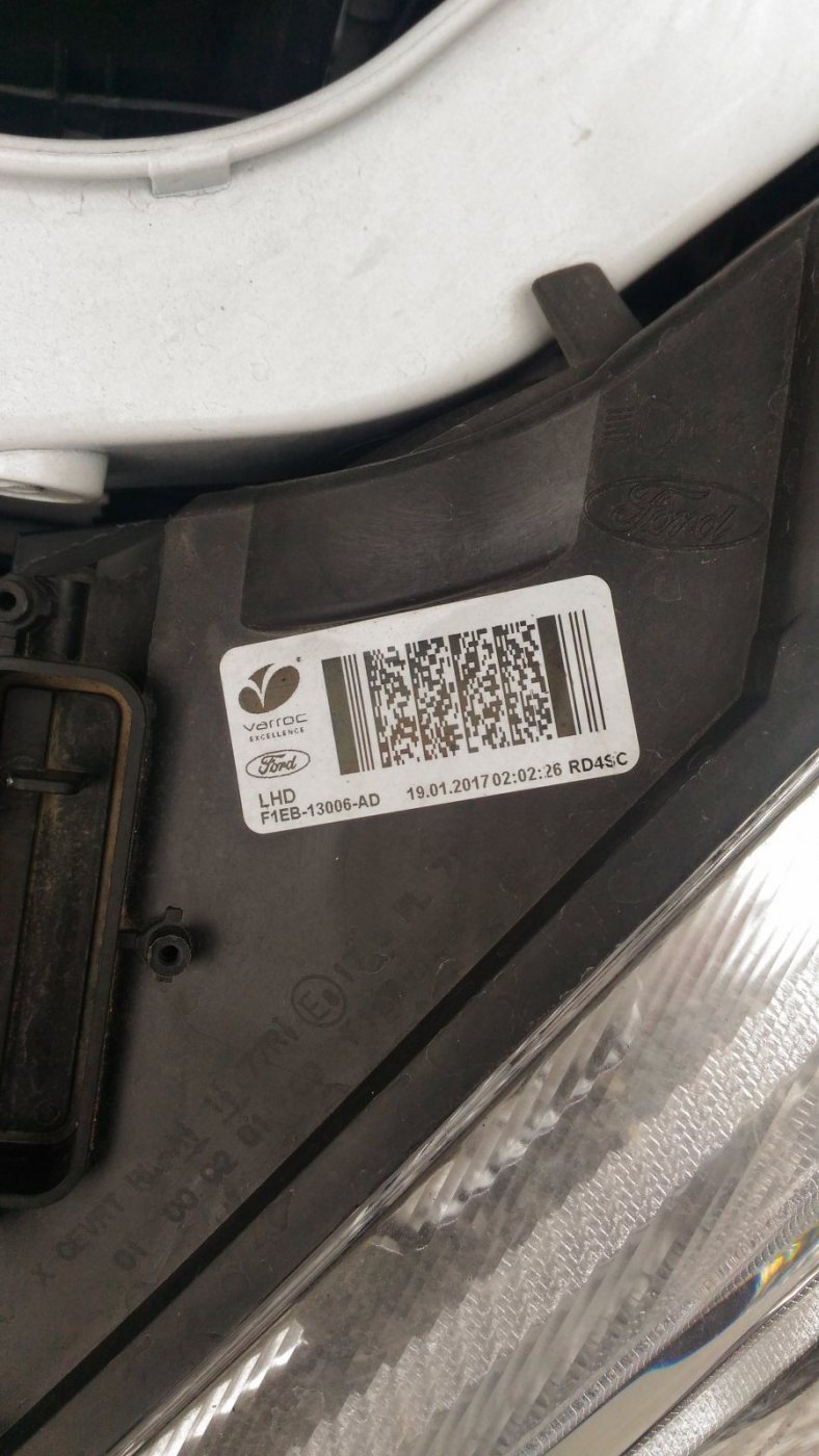

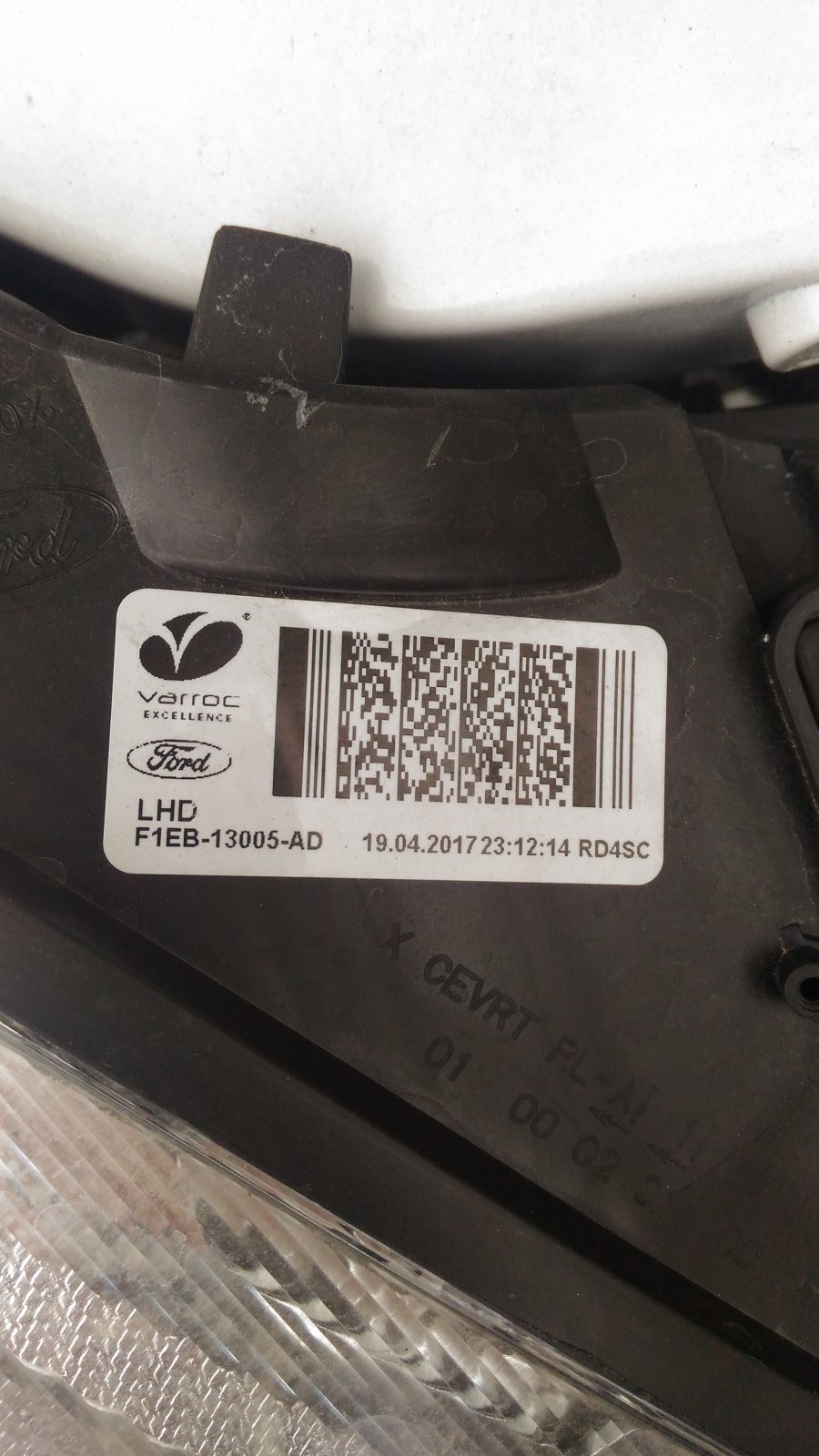

  16. 2016 haziranda gelenlerin ean kodu farklı mı acaba? Benim 2017 nisanda her ikisi, ekimde sağ far değişti. Kodlarını yazacağım.

  18. Özgur bey, bizim farlar dışarıda 1750 tl, %50 indirimin pek bir anlamı yok. Kronik sorunlu adaptif bi xenon farlı araçları utanmadan satmışlar. Yabancı forumlarda da benzer yazılar var. Bir gelişme olursa bilgilendirin lütfen.
  19. Mustafa kardeşimin videosu daha dikkat çekici olmuş. Ben ancak dururken çekebilmiştim.
  20. Üretim şu yönden onemli; Bizim araçlarda adaptif sistemi neyin veya nasıl bozduğunu bilmiyoruz. Servis eski farı söküp yenisini takıyor, çalışıyor diye teslim ediyor. Arızalı olan başka bir sensör veya parça bende yaklaşık 6 ayda bir farı bozuyor. Fabrikalar bir sürü tedarikçi ile çalışıyor. Bizdeki parça belki visteon marka, sonrakilerde bosch olabilir. Markaları örnek verdim. --25 dakika sonra eklendi-- --28 dakika sonra eklendi--
  21. Bizdekiler Nisan üretimi, ilk gelenler. Muayenesi 07.04.2018 diye yazılmış. Garantiside 02.05.2018 de bitecek. Mustafa kardeşiminki de hemen hemen aynı. Bizim seride bir problem var. Diğer arıza yaşayan arkadaşlar da keşke 2015 hangi ay üretimi olduğunu yazsalar.
