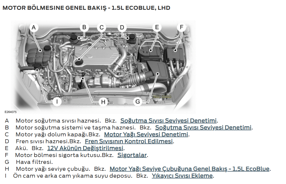

kapakta dot4 yazıyorsa kesin fren sıvısı.. resmi karşıdan çekerseniz kesin bir şey söylerim.. ama görünen o ki, kılavuza baktım, soğutma suyu taşırma kabı olma ihtimali yüksek..çünkü bu renkte fren sıvısı olmaz (anlaşılan dizellerde soğutma sıvısı ekleme için 2 hazne var yada her ne ise gerekçe; resimde A ve B) resmin görülmeyen tarafında bir kapak daha varsa üzerinde dot4 yazan o fren sıvı yeri Bakım - Motor Bölmesine Genel Bakış - 1.5L EcoBlue, LHD

2024 focus titanyum x kap sarı renkte dolu eksik yok motor suyu bidonu ayrı ama bu bidon küçük radyatör e bağlantı var ne işe yarıyor anlamadim aşağıda resimde görülen uzunca motor gibi duran parçaya bidondan girişi var diğer hortumda radyatör e gidiyor
fren sıvısı krem renginde olur.. bozulduğu zaman yeşile döner.. arabayı aldınız alalı hiç fren sıvısını değiştirttiniz mi? (bu notu en son ekledim- fren sıvısı çorum da yaklaşık 4-5 yıldan sonra renk değiştirir, araç kaç yaşında) soldaki motor soğutma kabı resimde boş gibi duruyor ama ışıktan mı gerçekten boş mu.. f3 lerde turuncu antifiriz kullanılır. gerçi araba focus 4, profil bilginizde focus 3 yazıyor. focus 4 lerin antifirizi sarı renk.. bazı bilgilerinizi güncellerseniz mesaj yazarken yanılmayız

Hayır firen hidrolik bidonu solda
Fren hidrolik sıvısı.
Resimde görülen bidon nedir stop ettikten sonra ince bir sinyal sesi gibi ses geliyor ve bidon hafif fokurduyor içinde antifriz var bilgisi olan yardımcı olabilirmi
