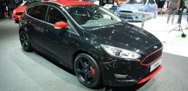

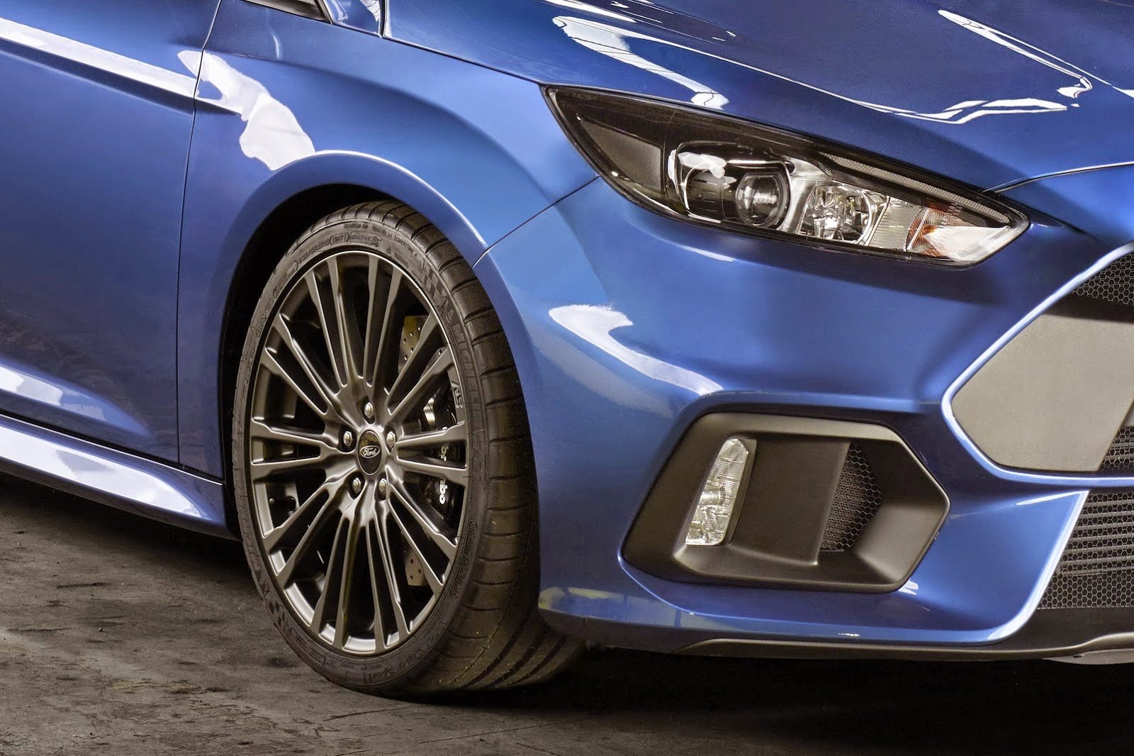

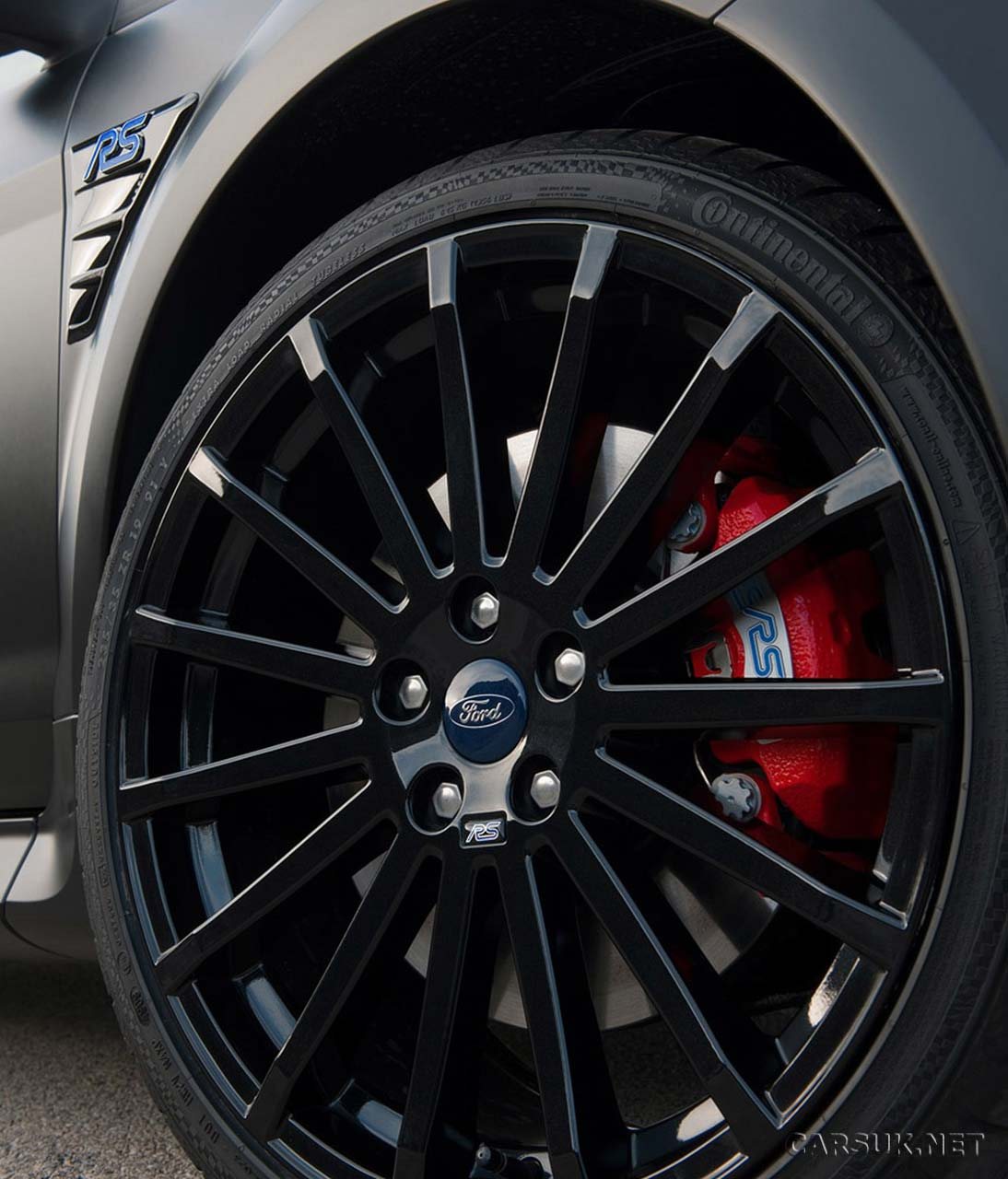

arkadaşlar özür dileyerek yardımınızı istiyorum.. şeker kırmızısı hb focusum var.. malum jantları emanet gibi duruyor.. jant değiştirmek birazda büyütmek istiyorum ancak daha önce hiç bir aracımda jant ebatını değiştirmedim.. istediğim jant 17" kullanacağım lastik muhtemelen 215/50/17 olacak.. öncelikle konfordan çok birşey kaybedermiyim?? yay değiştirmeme gerek varmıdır? fotoğraftaki jantlardan hangisi ve uygun olanı yada tanıdığı olan varmıdır :) (fotoğraflar temsilidir sadece şekil belirtmek içindir. :) )

Konfor kaybı olmaz 17'' ile ya da bu lastik seçimi ile diyelim. Yay değiştirmek gerekli/şart değil ama bunlar görsel keyif için yapılıyorsa onun da değiştirilmesi makuldur.

focus mk3 için zaten fabrika tarafından tavsiye edilen ölçüler 215-50-17'dir... bende bu şekilde kullanıyorum. herhangi bir konfor kaybı vs. olmuyor. yay'a falan da gerek yok, kendiniz görüntü için isterseniz orası ayrı ama şahsi fikrim güzelleştirmiyor çirkinleştiriyor daha fazla.
eklediğiniz jantlar 18 inç, 235-40-18 ölçüleri kullanılır onlarda.
çok kollu RS jantının 17 olan replicaları piyasada var. seçim sizin, örnek koyarsanız kendimizce yorum yaparız.
Sondaki RS jantı 19 hatta.
225 40 18 daha rahat bulunur. :)

Aynen Mert RS jantlar yeme de yanında yat modeli :)
parayı verince anında bulunur sıkıntı yok :)
225 çamurluğu 235 kadar iyi doldurmuyor... alıyorsan gy eagle f1 alıcaksın :) bknz. serdar yaman

ilk fotoğraftaki jantın 16 ve 17 sini buldum tabiki replika.. diğerlerinin özellikle çok kollu (son fotoğraf) jantın replikasını nerden bulabilirim..
