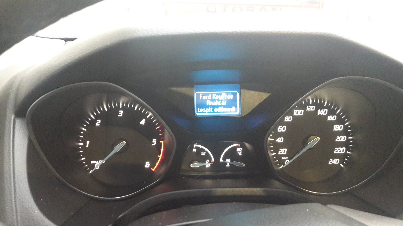

Merhaba sorunla hâlâ uğraşıyorum ford yetkili servisine gittim. 6 gün herhangi bir problem yaşamadım sonra tekrar yaptı tekrar gittim bu sefer arac 5 veya 6 gün serviste kaldı her denemede çalıştığını söylediler. Aracı aldım 2 gündür sorun yoktu bugün tekrar çalışmıyor 2 dk sonra çalışıyor durumlar karışık
Bilgisayara bağladıklarında beyinde hata kodu olmadığını söylediler

Araç içi antenler anahtar pili immo kontrol edilmeli öncelikle
7 saat önce, Berke A. yazdı:
Anahtar pilleri anahtar devreleri immobilizer ustasinda
Antenler serviste kontrol edildi
Anahtarı kontağa yakın hatta kontak anahtarı yuvasının kapağını açıp anahtarı yuvaya takıp deneyin. Tanıması lazım bu şekilde.
1 saat önce, Alper Sakallı yazdı:
Onu da defalarca denedim o yuvayı da araştırdım kumandanin pili bittiğinde o yuva manyetik alan oluşturuyor ve arabanın çalışmasını sağlıyor
Anten kablolarından biri kopuk dahi olsa o hatayı verir . Sizin probleminiz anten kablolarından birinde oluşan kopukluk . 3u birbirine bağlıdır 1i dahi köpük olsa o hatayı alırsınız

Ilk servise gittigimde kopukluk var onardık dediler fakat arıza devam etti tekrar 3. Kez gidicem sanırım gelismeleri burdan sizinle paylaşıcam
Akü ölçümü yaptırdım akü sağlam. Yarın servisten randevu aldım bakalım oraya gittiğimde arızaya geçmiyor inşallah yarın arıza verir
Akü değişti sorun devam ediyor
Aramaya üşendim ama, bir ara sanki forumda konuşulmuştu;
Kablonun biri emniyet kemeri vidasının altında mı ezilmiş, koltuk minderinin geçtiği demirin orada mı ezilmiş bi kablo ezilmesi, katlanması gibi bişey vardı Şahsuvaroğlunda bir araçta tespit edilen. Hatta tespit eilene kadar önce baya bi yeri sökülüp takılmıştı falan.
