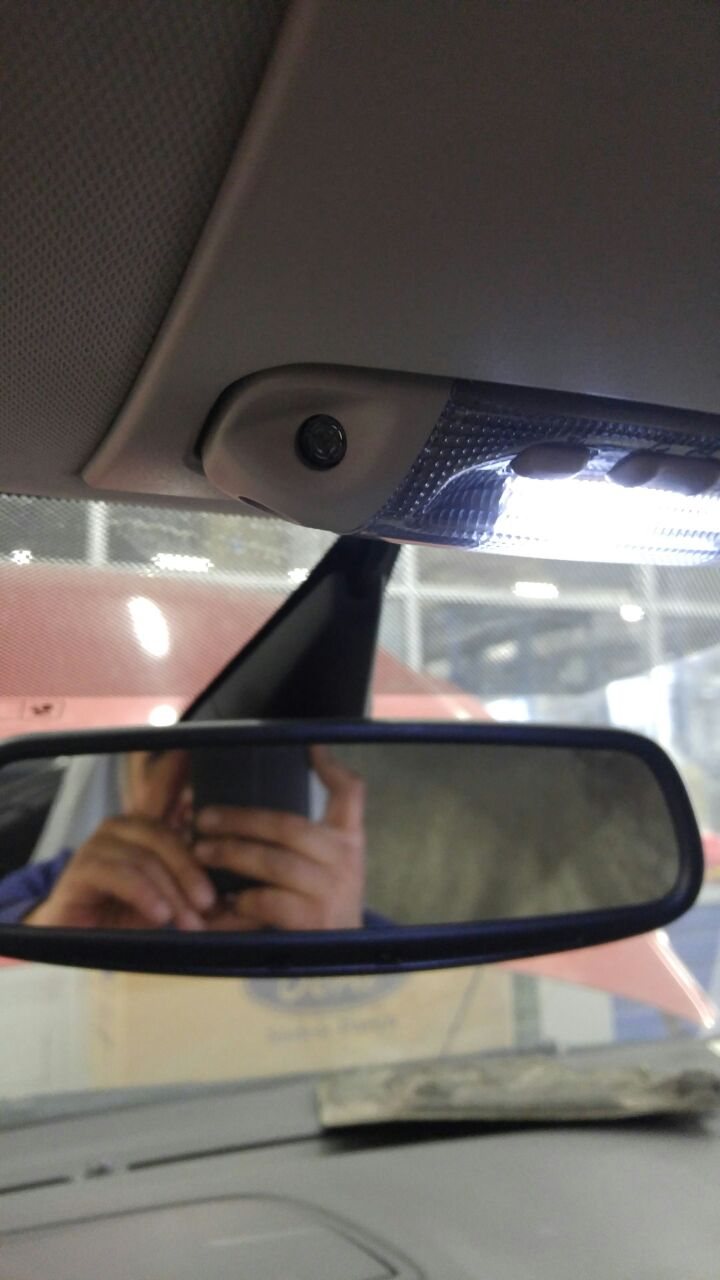

Bugün orj. alarmlı bi Focusta denedik ondada bi türlü çalıştıramadık.

eski cmaxinki aşırı hassastı bırak elini içine sokmayı yanından geçersen bile çalıyordu, yani atladığınız bir nokta var.
ps: denedik derken çalıştırmayı denediniz demi? Modulu ona takmadınız yani.

Valla herşeyi kontrol ettik, olmuyor arabadaki, Sonra bu orj, alarmlı araba geldi, onda da iç sensör çalıştıramadık. Oda kapıdan çalışıyor. Videoya bakabilirmisin?

baktımda anlamadım işte neyi yanlış yaptığınızı.
30sn-1dk bekliyorsunuz demi kapıları kilitledikten sonra?
onu göreceğini sanmam ama anahtarı kapının üzerinden alın birde.

Çift kilitleme ilemi çalışıyor acaba dedik yine fark etmedi.

Bugün servise polonya plakalı bi focus geldi. Orj. iç sensörlü alarm vardı, onda da içteki hareketten çalıştrımadık. Benim araçta da araç kapalı iken alarm modülüne elektrik geliyor.
