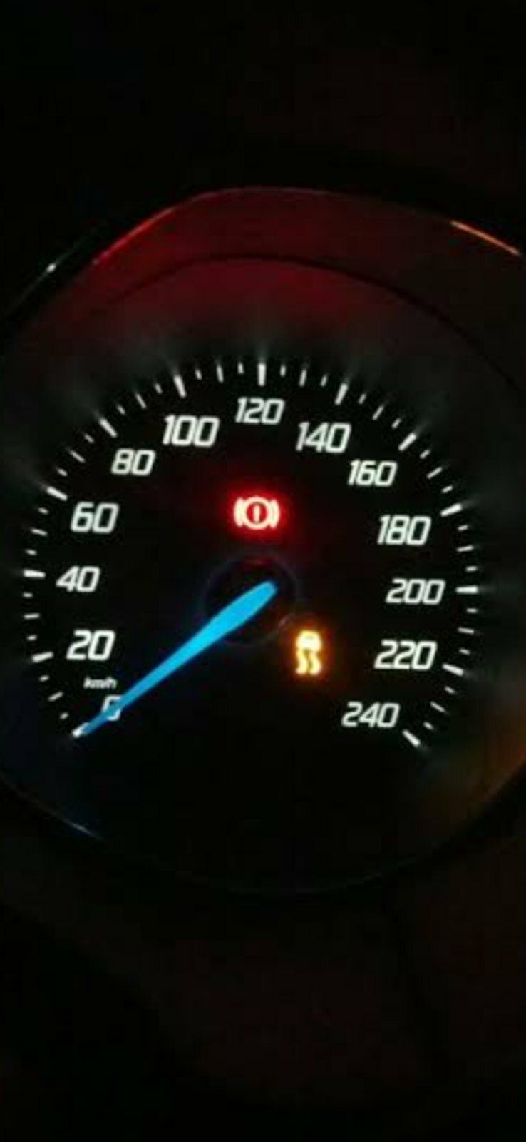

Merhaba çok yararlı bir bilgi olmuş. Aracım 2013 tren x focus. Lastik basınç sistemini.hill holder otamatik kitleme alarm  hepsini actım ve çalışıyor. Aracımda start stop akü var. Ve start stop sensörü de akü üstünde mevcut. Foccus programında start stop menuyu aktive ettim. Kontak acılışında start  stop A harfini görüyorum sma çalışmıyor. Başka yapmam gereken birşey varmı?
03.11.2024 - 08:05 tarihinde, Hasan Aydinli yazdı:
2015 makyajlı kasada var daha öncekilerde yok.
ALINTI
Birisi başka bir forumda böyle yazmış, eğer varsa bile belki titanium ve üstü olan paketlerde vardır o özellik.
Göstergede görmek bir anlama gelmez, bende de mesela yokuş iniş falan gözüküyor yazılım olarakta açabilirim fakat o donanım olmadığı için araçta hiç bir işe yaramaz.
