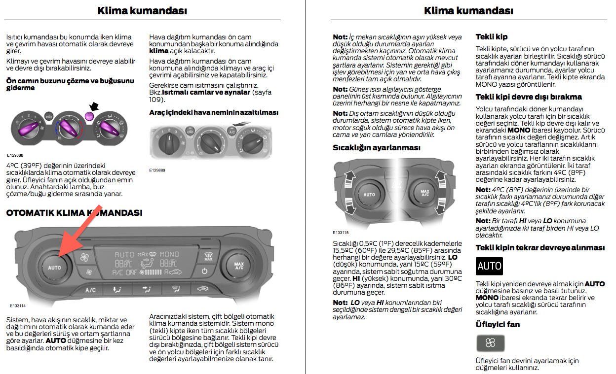

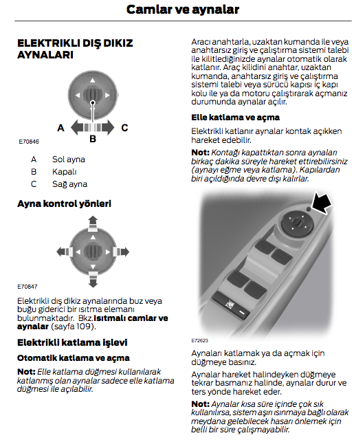

Yanıtlama zamanı: Temmuz 24, 201313 yıl comment_175603 Merhaba arkadaşlar, Muhtemelen sorduğum sorulara gülünecek ama şahinden sonra böyle bir araba sahibi olunca insan afallıyor doğal olarak. İlk olarak sorunun yanıtını kullanıcı kitabında aradığımı ama bulamadığımı belirteyim. 1.) İç dikiz aynası nasıl ayarlanıyor, elle biraz zorladım sanırım bir kumanda düğmesi filan olmalı. 2.) Kısmetse 2 hafta sonra TR'ye gideceğim. 2500 km için bakım filan yaptırmama gerek varmı. Bakımları 2 ay önce filan yapıldı. Yanıma almam gereken bir şeyler var mı? Fren yağı, motor yağı vb. 3.) Otomatik klimadan ben bir şey anlamadım. Çlaıştırınca kaça ayarlıysa o ayarda son gaz soğuk hava üflüyor. Nasıl çalışıyor bu meret. 4.) Genelde şehir dışı kullanmama rağmen benzin tüketimim 6.9 ortalamaya çakıldı kaldı. %99 klima açık bunun etkisi ne kadardır. 5.) Yan aynalardaki çizginin olayı nedir? Aracım tekno paket değil, titanium x olandan. Teşekkürler şimididen Raporla
Yanıtlama zamanı: Temmuz 24, 201313 yıl Solution comment_175605 Öncelikle gülmek yok ne demek.Ama klavuzunuza göz geçirmeniz sizin için iyi olacak. 1-İç dikiz aynası el ile ayarlanır. Not: Dış dikiz aynası aşağıdaki gibi 2- Gerek yok 3- Auto tuşuna bastıktan sonra otomatik çalışır lütfen aşağıdaki sayfayı inceleyiniz 4- Hızınıza göre tüketim değişir klima ortlama 0.5 lt 0.7lt gibi etkiler. 5- Çizgini dış kısmı daha geniş açı ile sizin daha fazla yer görmenizi sağlar yani kör noktayı azaltmayı hedefler.. Raporla

Yanıtlama zamanı: Temmuz 24, 201313 yıl Yazar comment_175616 Cevaplarınız için teşekkür ederim.iç dikiz ayarsız gidiyordum uzun zamandır.problem set olması imiş demekki. Klima için gelen cevap için şunu belirteyim.tabiki nasıl açıldığını biliyorum ama otomatik olarak ayarladığım vakit sadece kaç derece ise o ayarda son gaz üflüyor.Benim beklentim ise atıyorum yirmi derce olunca klimanın kapanması ve ısı artınca tekrar açılması vs. Sorum bunun üzerine idi daha çok Raporla
Yanıtlama zamanı: Temmuz 24, 201313 yıl comment_175618 Cevaplarınız için teşekkür ederim.iç dikiz ayarsız gidiyordum uzun zamandır.problem set olması imiş demekki. Klima için gelen cevap için şunu belirteyim.tabiki nasıl açıldığını biliyorum ama otomatik olarak ayarladığım vakit sadece kaç derece ise o ayarda son gaz üflüyor.Benim beklentim ise atıyorum yirmi derce olunca klimanın kapanması ve ısı artınca tekrar açılması vs. Sorum bunun üzerine idi daha çok Zaten öyle çalışıyor ama sadece AUTO modunda iken öyle çalışıyor ayrıca klima tamamen kapanmaz 20 derece oldu diyelim kapandı 1 dk sonra tekrar çalışacak !? Yani 20 derece olduğunda minimum seyirde sürekli devam eder. Kapanma olayı yok. Güç azalır güç artar. Bunların hepsi yukardaki not da yazıyor lütfen inceleyiniz. Raporla
