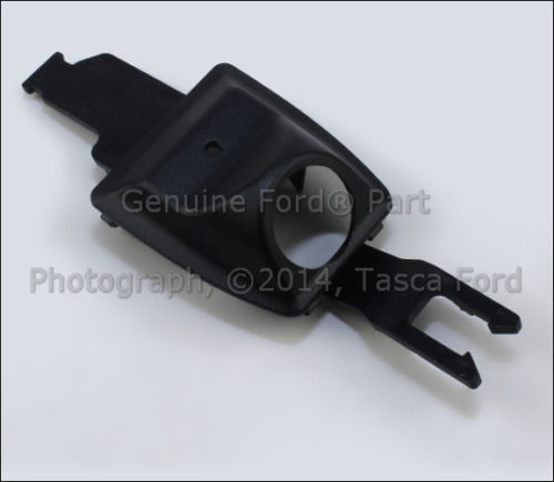

Yanıtlama zamanı: Ekim 13, 201412 yıl comment_267524 Bizde yok deyince Modül ve Kamerayı ebaydan aldım ama ara kaplo almam gerekmiTesisatın ne kadarı var bakmak lazım. Modüle ve ekrana giden kablolar olabilir ancak bagajdan kameraya gidenler yoktur. Kablo çekilir ama soket uymaz ya sokete lehim yaptırırsınız yada kabloyuda alırsınız. Modülün parça numarası BM5T-19H423-AEmi Bide kameranın braketi lazım Raporla
Yanıtlama zamanı: Ekim 13, 201412 yıl comment_267529 Tesisatın ne kadarı var bakmak lazım. Modüle ve ekrana giden kablolar olabilir ancak bagajdan kameraya gidenler yoktur. Kablo çekilir ama soket uymaz ya sokete lehim yaptırırsınız yada kabloyuda alırsınız. Modülün parça numarası BM5T-19H423-AEmi Bide kameranın braketi lazım Evet BM5T19H423 AE Kamera için braketi lazım dediniz bu parçanın kodu varmı.Onuda alayım almışken tam olsun. Ozan bey dediğiniz ürün bumu Ekim 13, 201412 yıl Ahmet Kodaz tarafından düzenlendi Raporla
Yanıtlama zamanı: Ekim 13, 201412 yıl comment_267532 Evet BM5T19H423 AE Kamera için braketi lazım dediniz bu parçanın kodu varmı.Onuda alayım almışken tam olsun. O modulün ne olduğu meçhul. Fordda öyle bir parça yok içi küçük ekran için olanla aynı görünüyor ama çalışmadı belki bendeki bozuktu bilmiyorum. Size lazım olan AB, AD yada AF Raporla

Yanıtlama zamanı: Ekim 14, 201412 yıl comment_267767 Evet BM5T19H423 AE Kamera için braketi lazım dediniz bu parçanın kodu varmı.Onuda alayım almışken tam olsun. Ozan bey dediğiniz ürün bumu Evet braket doğru. Raporla
