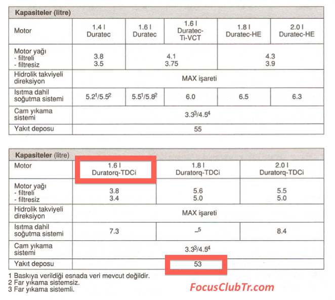

depo 53 değil 55 litre...focus 3 dizellerin deposu 53 litre  :yeah: focus 2 ve 1 lerin deposu 55 litre !
Hatalı biliyorsunuz. Yaptığım açıklama doğru.
+53 ;)
hatalı biliyorsam birde bu tabloya bak bakalım Yakup kardeş   kaç yazıyormuş !!!
Yol bilgisayarında daha yüksek bi rakam görmek için ortalama tüketiminizin daha düşük olması lazım ki sonraki depoyu fullemenizde 750-900 km leri görebiliryorsunuz..ortalama 6 lt lere düştüğünüz zaman sonraki yakıtı fullemenizde toplam km yi 800-900 olarak göstermesi lazım..tabi o köprü trafiğinde aracınızı 2000 devirde vites değiştirebilirseniz ve ortalama hızıda 40-50 km yapabilirseniz :)
Orada yanlış yazamıyor yani öyle mi ? Hocam dediğim gibi rakamlar. Baktığınız katalog hatalı basılmıştır. Bu site sayesinde o katalog çok değiştirildi. Bize güvenin siz. FocusClubTr--1358099920.png
focus 2 -2.5  ile ilgili tüm broşürlerde 55litre yazıyor o zaman tüm focus 2 - 2.5 broşüründeki dizel yakıt deposu kapasitesi  yanlış yazılmış :)
