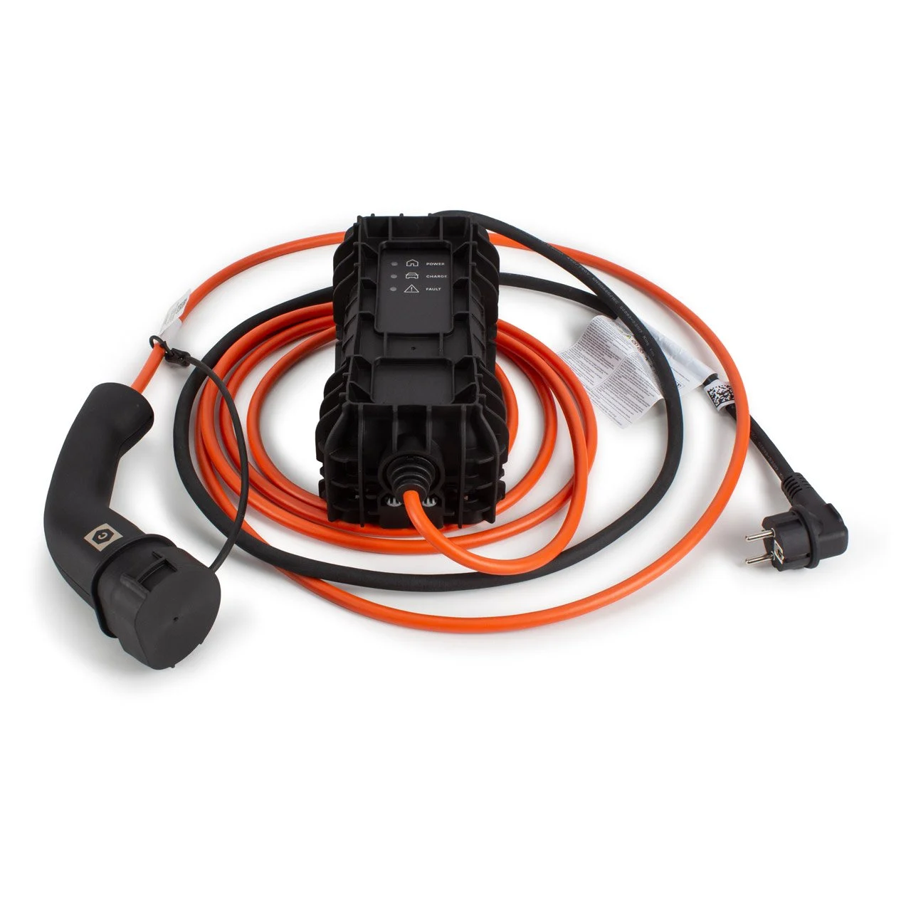

Galiba AC-DC convertor var o alette.
220V olan böyle bir şey
Bunda mi var DC convertor? Level 2de harici DC yok diye biliyorum ben. Fotodaki sokette zaten DC yok degil mi?
12 saat önce, Mertol Kip yazdı:
Üç faz olan da düz kablo. Bendeki bunun kırmızı renklisi.
Üstteki mobil şarj cihazı. Üstündeki kutu şarj edip etmediğini gösteriyor. Cep telefonu şarj adaptörü gibi.  Arabada taşı , 220V topraklı priz (Shuko prizi) gördüğün her yerden şarj edersin.
Alttaki trifaze falan değil.  Trifaze için cihaz alman lazım (mesela Vestelinki  14 bin falan ) trifaze hat çekip kurman lazım ki bunun kendi kablosu olur. Ekstra kabloya ihtiyacın yok. Bunlar  sabittir hiç bir yere götüremezsin.

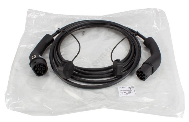

Alttaki içinse  satış elemanı seni yemiş. Bu  sana verilen trifaze falan değil,  sadece AC şarj kablosu. Şarj firmaların yüksek hızlı DC şarj cihazları kabloludur. Ama düşük Ac şarj cihazları genelde kablosuzdur (ucuza malolsun diye)  Küçük bir pano gibidir. Bu kablo,  o firmalardan parasıyla şarj etmene yarar. Mesela bizim sitede VZX AC şarjları hep öyle (resmini bulamadım bulsam koyarım. AB kuralları gereği her arabanın yanında verilmeliler. Ben depoya attım duruyor çünkü bir işine yaramıyor)
Bak şu resimde M3B yazan kablosuz . İşte bu sana verilen kablo bunlarda şarj etmene yarar. Bir ucu arabaya bir ucu makinete.

8 dakika önce, Mertol Kip yazdı:
Vay şerefsiz diyecem de bilemedim şimdi. Bi kutu verdi o kablonun yanında da ben onu ardiyeye koydum. Hafif bir şey zaten içi boş bile olabilir. buna 3 faz elektrik bağlatacani kablonun bir ucu arabaya diğer ucu o kutuya girecek za zu diye birşeyler anlattı ama ben Bodrum'da kullanacağım için dinlemedim açıkcası.
Sigorta kutusu kılıklı bir şeydi zaten.
Bak o zaman trifaze 22 kw şarj cihazıdır o . O zaman seni kandirmamis günahını almışım. Trifaze hat çektir o cihaza bağlı bu kabloyla şarj et.  Bence bu masrafa gerek yok. 220den şarj etmek de yeterli

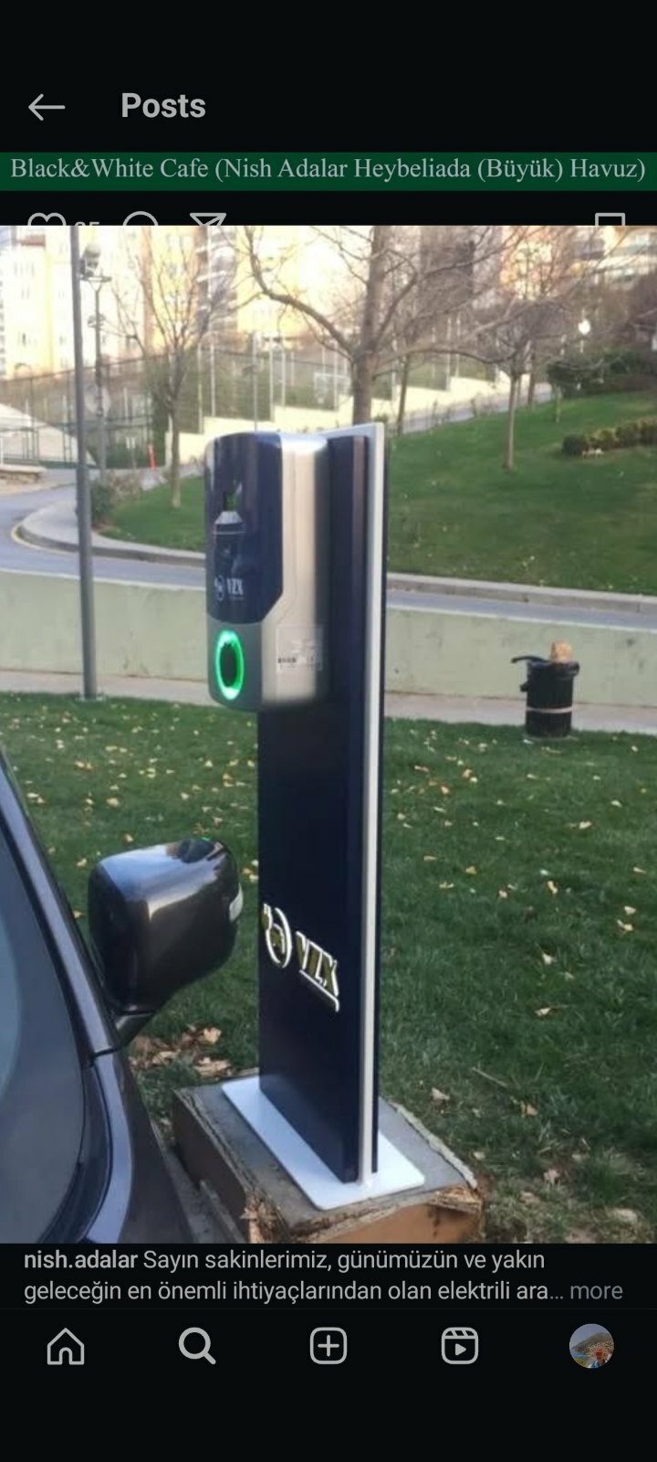

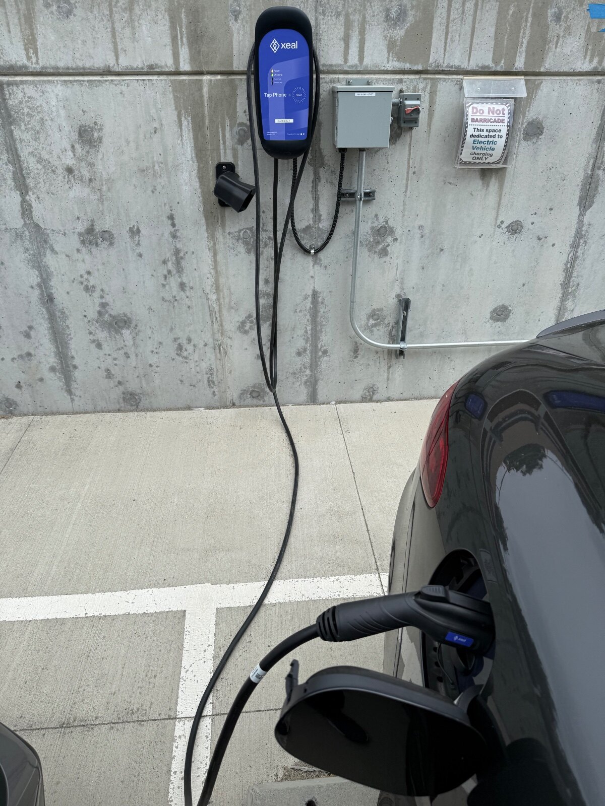

vay canina 😄 cok sacmaymis istasyonda kablo olmamasi. burada hic denk gelmedim.
e peki dandik kablo kullanip yangin cikarsam kim sorumlu olacak?
ac sarj kullanmadigin icin mi bir isine yaramiyor abi?
bu arada bende eqs aldim 🙂
CSS olanlarda kablo var AC olanlarda yok.

Bak şu resimde bizim sitedeki VZX marka AC şarj cihazı. Kablosuz..  ufacik bir kutu. 7 kW hızında şarj ediyor galiba (11 de olabilir). O kablo bundan şarj etmeye yarıyor (demek ki tüm trifaze duvar tipi sabit şarj cihazları bu kabloyu kullanıyor, bende olmadığından bilmiyorum 🙂)

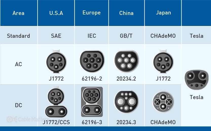

Amerikanın şarj port standartı ile avrupanın standartı farklı olabilir onu bilmiyorum. Tesla TR de tanıtım videosunda arabanızda bir adaptör çıkacak, TEsla dışı DC şarjlarda onu kullanacaksınız diyor ama hem öyle bir adaptör yok hem de heryerde direk şarj edebiliyorsun. O yüzden Tesla için sana adaptör gerekmesi doğrud olabilir. Teslada Ac yok bildiğim  V1-V4 diye gidiyor. En yeni en hızlısı V4 . Hepsi DC,  bir de urban diyorlar  sokağa kurmuşlar. O bir ihtimal AC olabilir belki  sana adaptörsüz uyabilir diye düşünüyorum. bir bak  istersen

bu kadar yeni bir olayda neden tek bir standart kullanmamislar ilginc...
Tesla ayni gorunuyor ama detayli bakmadim.
Benimki J1772, buradaki Teslalar da resimdekinden. En temizini Tesla yapmis sanki 😄
Teslanin sadece AC kismina donusturen adaptorleri de var ama istasyonlarda AC var mi bilmiyorum, sadece evde kullanmak icindir buyuk ihtimalle.
