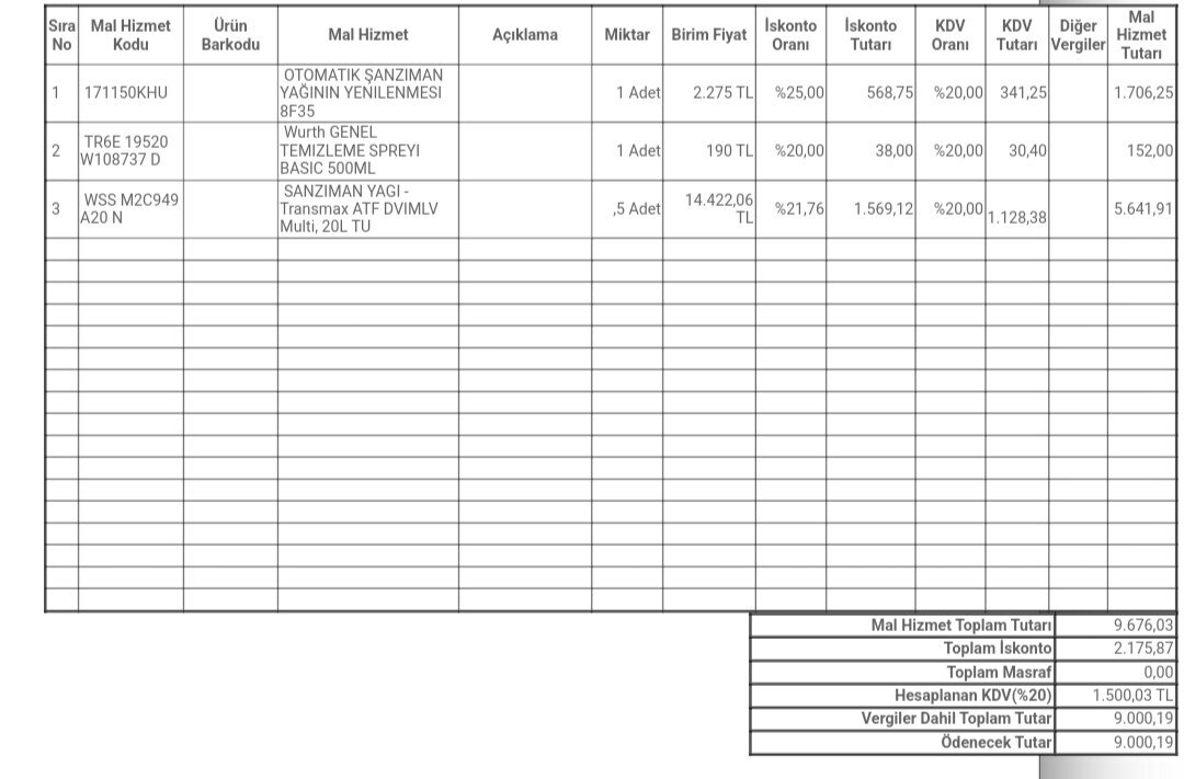

    O yağ doğru. Parça numarası WSS-M2C9949-A 1L . Mercon daki parça numarası da aynı. Ben FEBI koydurdum, ondaki eşlenik parça no su da aynı.
  • Aracı aldım 9 litre aldığını söylediler. Araç 91 binde değişen yağın siyahlaştığını söylediler ama içinde talaşlanma olup olmadığını tespit edememişler. Bindiğimdeki ilk izlenimim vites ikiden üçe geç

22.03.2025 - 18:29 tarihinde, Mehmet_G yazdı:
Bakım sonrası ne yapıldığına dair belge veya fatura vermiş olmaları gerekir. Onu da paylaşabilir misiniz?

Ne biçim spec bu LV mi ULV mi belli değil.
Hangisi doğru?
Ford MERCON® LV,
Ford MERCON® ULV ATF MERCON SP, M2C924-A, M2C949-A
https://msdspds.castrol.com/bpglis/FusionPDS.nsf/Files/12702306EADCAE4C802588AF00365360/$File/wepp-bvfcru.pdf
Bence LV bu yağ. Arada üfürmüşler.
19 dakika önce, Mertol Kip yazdı:
Onu da geçtim 10L yağ koymuşlar?
Zaten dry fill 11L diye biliyorum. Olabilir mi böyle bir şey?
