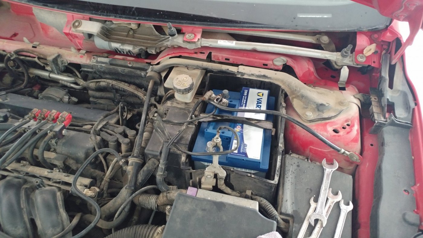

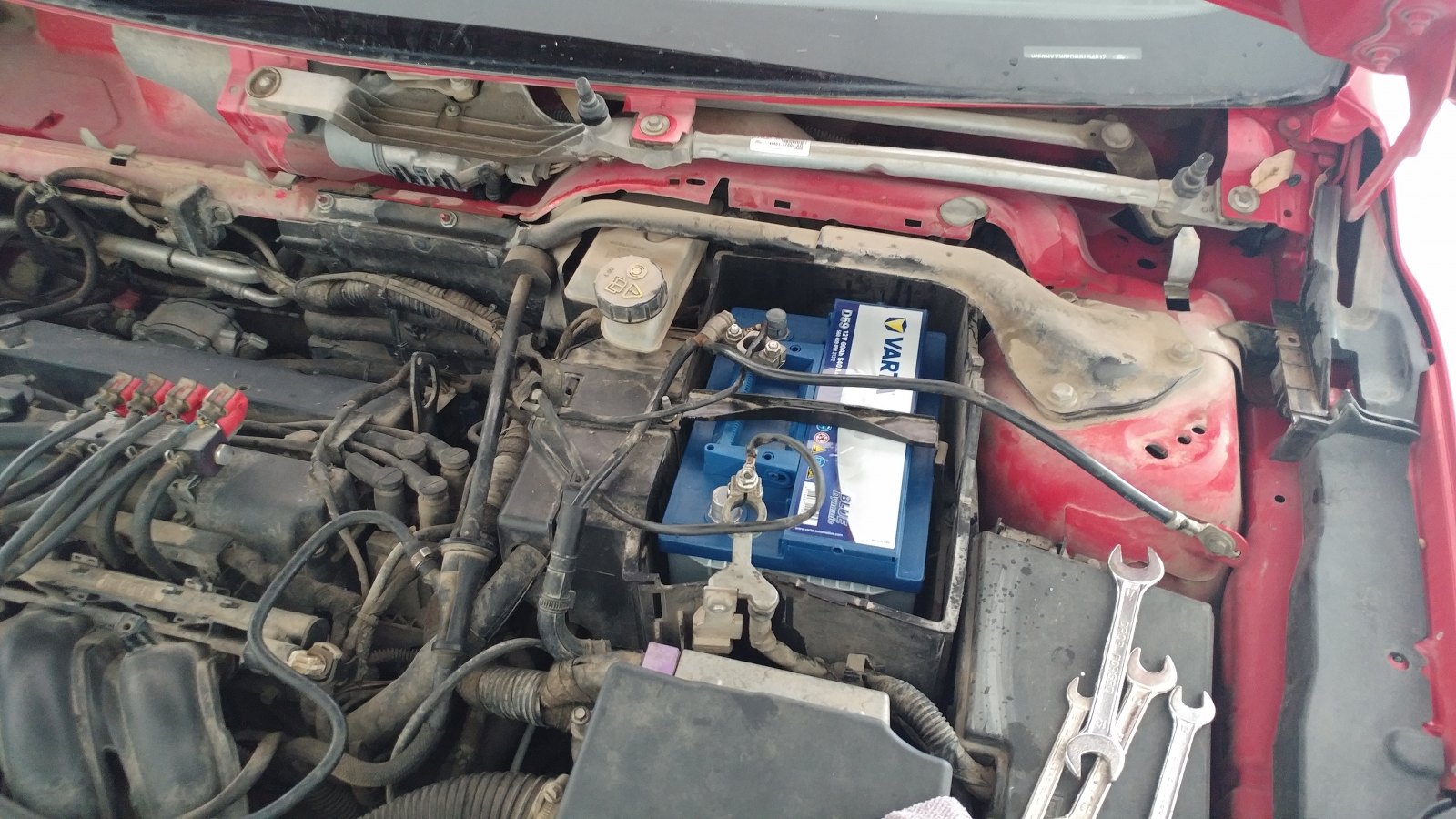

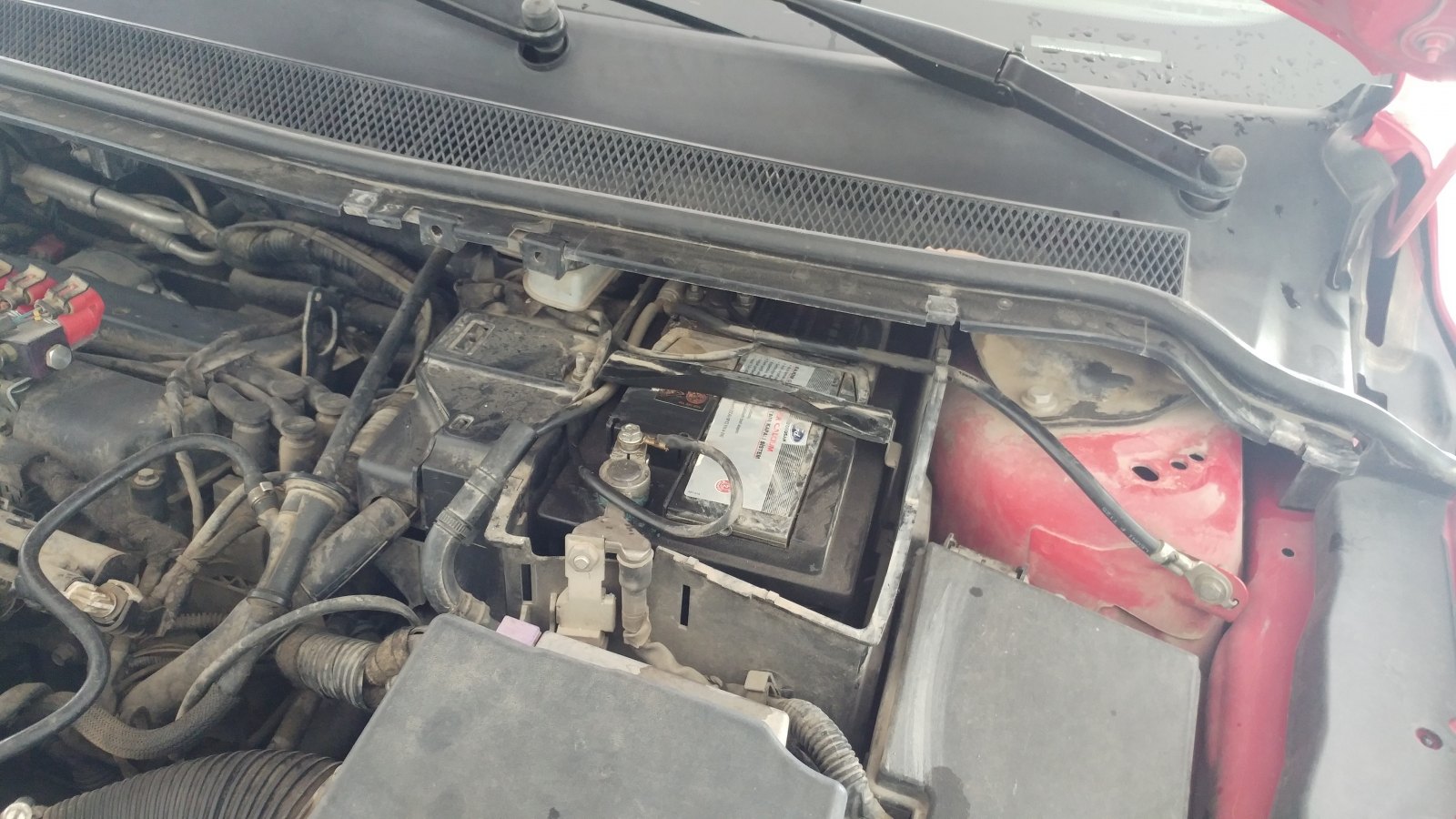

Arkadaşlar merhaba. Geçen hafta akü bitince yeni akü sipariş ettim ve kendim takmaya karar verdim. Neyse akü geldi kaputu açtım bi baktım akü geride yani bir kısmı sileceklerin önündeki ızgaranın altında kalıyor. Gözüm kesmedi dar alanda çalışmayı. Ben silecekleri ve ön plastik ızgarayı söktüm. Sizce sökmeden de akü takılır mıydı? Valla basitçe video falan çektim millete faydalı olsun diye eğer sileceklerin ve ızgaranın sökülmesine gerek yoksa rezil olmayalım.  Sanki gerek yokmuş gibi ya.  İçerde döndürseydim çıkardı galiba ama akü ağır diye gözüm kesmedi ☺️20181201_125503.thumb.jpg.daad238cc9e7a95106c00b31c67fc4f9.jpg 20181201_120506.thumb.jpg.e1305bd2b5866b1e907efc542986e343.jpg
11 saat önce, E.Utku yazdı:
Bencede bağlantıları söktükten sonra ucundan yukarıya doğru çeksen gelirmiş gibi duruyor. Focus 3 te filtre kutusunu sökmeden çıkmıyor ama 2 de çıkıyordu sanki.
   Çıkıyor kardeşim.
   Ortasındaki demiri çıkartıktan sonra, ön tarafa bakan kabloları yuvalarından çıkartıyorsun. Sonra sana doğru olan taraftan yukarı doğru çekerek çıkartıyorsun
