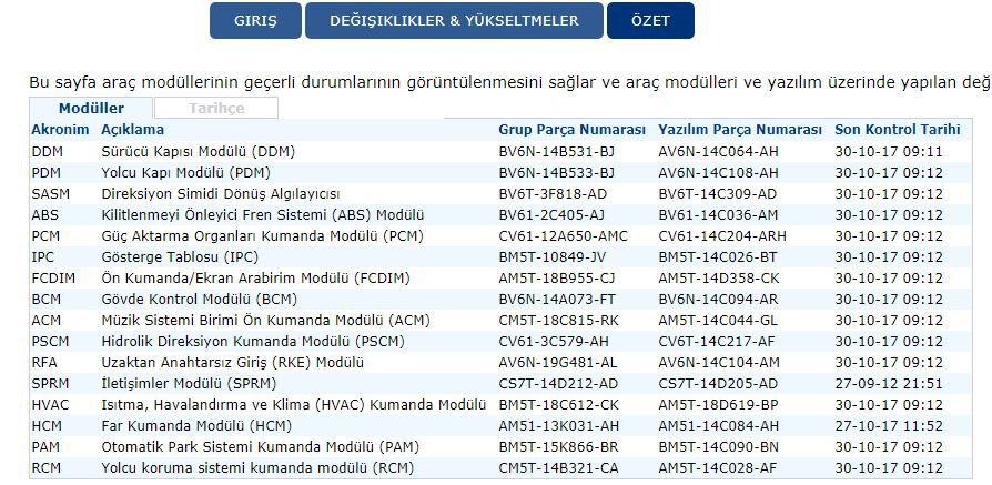

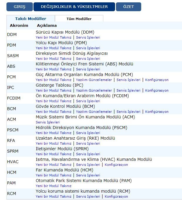

Merhaba arkadaşlar. Ben de geçen hafta servise uğradım bu uyarılar için. Hepsini güncelledik dediler fakat az önce baktığımda son kontrollerin 30/10/2017de yapıldığı görülüyor. Sisteme düşmeme ihtimali var mı ya da servisin baktık deyipte bakmama ihtimali nedir acaba?

7 saat önce, Yasin Tansu Dinler yazdı:
Sisteme yansımama durumları oluyor. Ayrıca güncellemeler acil değilse yapılması şart değil, ben olsam elletmem mesela bir problem sezmiyorsam.
